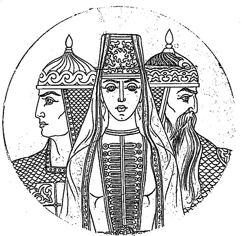

Друзья, приветствую!
Помогите сориентироваться по работе.
Принесли, грубо говоря вот такой макет:
Просят:
Гравировку на воске, 2 мм рельеф. Диаметр поверхности примерно 300. Тарелка.
Нужно определиться:
1. Разработать макет и определиться, сколько это будет стоить. Рельеф много уровненный, выпуклый. Девушка должна быть как бы на переднем плане. Богатыри на заднем.
2. Собственно, сколько будет стоить фрезеровка. Разработка УП и прочее.
Заранее спасибо.

Ну ладно, упраздним вопрос :)
За сколько вы взялись-бы за изготовление такого?
#103 OFFLINE   CINN
CINN
  • 829 сообщений
  • Из:Уфа
Отправлено 08 Август 2011 - 22:27
5000руб. за всё (с разработкой макета).

Сколько у Вас ушло бы времени на создание многоуровневой 3Д модели по этому рисунку ?
За смену вместе с резкой управился бы. Если правильно понял задачу.
Тут 2,5D фрезеровка+ гравировка.

Требуется поднять рельеф. Как минимум, необходимо отрисовать вектора, потом поднять рельеф, и ещё чёрт знает сколько времени на доводку мелочей. За рабочий день? Мощно, мощно.

Да еще с фрезеровкой модели Ф300мм , да уж , это действительно мощно :) .
Со всем уважением к Вам , но сдесь мне кажется Вы не совсем правы , провозишся со всем этим гораздо дольше . Но думаю в 10000 - 12000 руб за все может и можно уложится .

Как мне глупому кажется, можно сделать двумя двухмерными операциями по задаче, "вынуть" девушку и нанести "насечку" ( ну может быть 3 УП). Резать воск-одно удовольствие.

Человек же написал , что надо не вектора а 3Д с проработкой деталей .
Я же написал- если правильно понял задачу.
А было написано:
"...Просят:
Гравировку на воске, 2 мм рельеф. Диаметр поверхности примерно 300. Тарелка."
Я писал о гравировке.
3D- разумеется серьёзней и дольше. Соответственно- дороже.

10000-12000р а то и все 15000. 300мм с такой деталировкой резать довольно долго.
за модель только 7-8тыщ (Если барельеф)

2 накладки диам 30мм из воска (волчица с волком на скале под луной) - время разработки и гравировки приблизительно 10часов - долго пришлось доводить вектора - очень неправильно были нарисованы ( лень фотку искать, поэтому и модель поставил)
А объемные восковки с двухсторонней обработкой (это накладки на рукоятку кинжала - там радиуснная выборка, ширина каждой из деталек 55мм) - разработка 12-13 часов, фрезеровка - ок. 17 часов ...
В обоих случаях станок использовался медленный с низкими ускорениями да и размер не ювелирный 1300 на 2500...
Если делать в манере как сделаны волки, то за смену и отрисовать эту тарелку можно и начать фрезеровать, а за ночь спокойно все и гравернется даже на тормозучем станке и даже самой мелкой фрезой, только для этого надо плотно сесть и начать...
Ну а ценник - определяется предложением рынка - не нравится твоя цена - пусть походят по рынку - поищат, может кто и дешевле предложит.... :)

Где волк с волчицей там и моделировать не надо. все вытянуто по цвету. видно по краям.
Если делать барельеф, то за день 3 портрета построить довольно сложно.
На такой ушло 2 дня. по 5 часов. (за день делать не рекомендуется. глаз замыливается)

Не по цвету, а 5 уровней плоскостей + текстурирование скалы и луна сферой - генерации рельефа как таковой не было - была перерисовка векторов до нормального вида...

С фотки поднять мне было бы проще, почему-то кажется. Текстуру получить из такого рисунка не получится.
Пардон за гравировку. Немного не то имел ввиду. Должно получится нечто, что Ivan показал.

Если поднять с фотки Вам проще, то рекомендую под низ изображения подложить фотку лица. (можно найти в инете)
А похоже что вытянуто по цвету. мелкий растр, как пыль.. или это вектора? так их можно тогда было не вытягивать.

Именно делалось из векторов , растровая только текстура скалы, и ту выдернул из корела как поскриптовую заливку... В принципе можно было и сделать гравернув послойно, но тогда дольше была бы гравировка, а перерисовывать вектора пришлось из-за того, что и петель было немыслимо и когда рисовали эту картинку не учитывали особенностей обработки - фреза не лезла никуда...

Начали согласовывать цену с заказчиком. По его мнению, за всё про всё, не больше 1500-2000 т.р. Оставили картинку на память...
