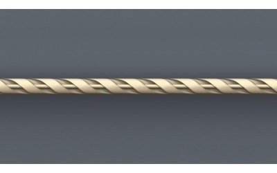

Товарищи, подскажите, пожалуйста, хоть примерно! Сколько можно запросить за метр вот такого молдинга? Из сосны, шириной 1 см.
