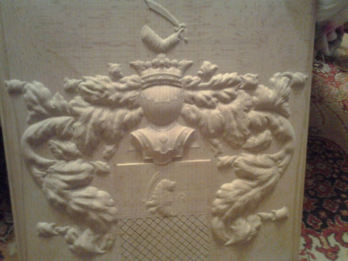

Всем привет! Оцените пожалуйста, - это моя первая работа. Материал бук, 53-и часа, конусная фреза диаметром 0.5, размер 400*400

.., 53-и часа
Это именно пятьдесят три часа??

ну если станок со скоростью как моя бывшая альтернатива 2.. да ещё и шаг очень мелкий - поверю легко. я как то резал икону пробно, 15 на 20 см, конусной фрезой 0.75, шаг 10% - меньше половины резалось 8 часов.

Ваша 3D моделька не подразумевает фрезеровку фрезой 0,5 мм

ну это потом я бы уже по другому бы сделал.. но на тот момент решил что так проще. ну и понял что по времени просто жуткие цифры бы вылазили. что никак не окупится (если резать на продажу)
