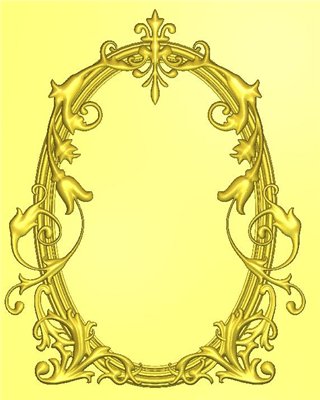

Тов. опытные пользователи ЧПУ, сколько "может" стоить рама из щита бука толщиной 20мм размером 600 на 400?

Если это рама для зеркала, то:
- из 20тки тонковато, ибо по мере съёма чего там останется то, полопается бук или покрутит на тонких ветках. И как в такой толщине под заркало четверть выбирать? Или это накладка, которая будет приклеена к чему то.
- Рельеф худ ценности не представляет. Жаль дерево портить.

хорошо, вопрос задам другой. сколько может стоить такая рамка?
те же размеры, по толщине - раз 20мм мало, тогда сколько - ну пусть 40 будет.

то что мы делали с ценниками, без отделки. Только сборка и выборка под зеркало.
Изображение 25 т.р
Изображение 15 т.р
Изображение 15 т.р
Изображение 20 т.р
P/S Кому то всегда всё дорого - это не наши клиенты :-)

Вот это - гораздо более зачётная модель.За это(если сделать хорошо) и денег попросить не стыдно.Ну... 15... хз... а вот 8-10 смело+отдельно доводка руками и отделка(отделка,кстати,тоже не простое дело). :hi:

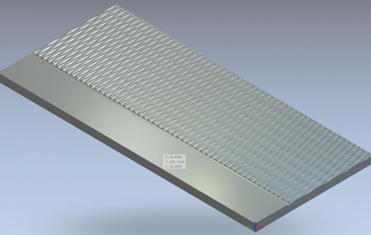

Сколько может стоить всем знакомая текстура.
Частота горизонтальных рядов 10 мм
глубина - от0,3мм до 2мм
Материал заказчика - МДФ.
Посчетал по praisfrezRA.xls
ООО "АРТКОМ-ЦЕНТР" г. Пенза, вышло 4000руб за 1кв.метр.
Да, нет, незнаю! Подскажите.

Да, нет, незнаю!
Тысяча в час?
Раза в три опустите ценник, а то и более.
