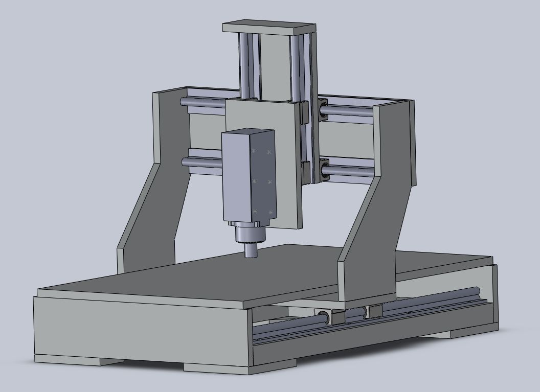

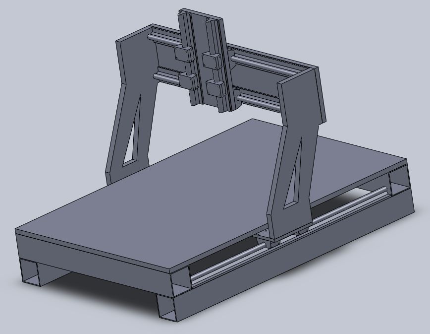

есть ли другие варианты сборки портала только винтами? (имел ввиду вариант портала без сварки вообще)
кроме этого:
основание стола - плита д16, 16мм. профиль рамы - алюминий 80х80
вариант Графа требует "вварки" бобышек в торцы труб, из которых будет собираться портал.
круглые рельсы - что было под рукой :yahoo: рельсы хивина найти не смог нарисованные. (может плохо искал просто)

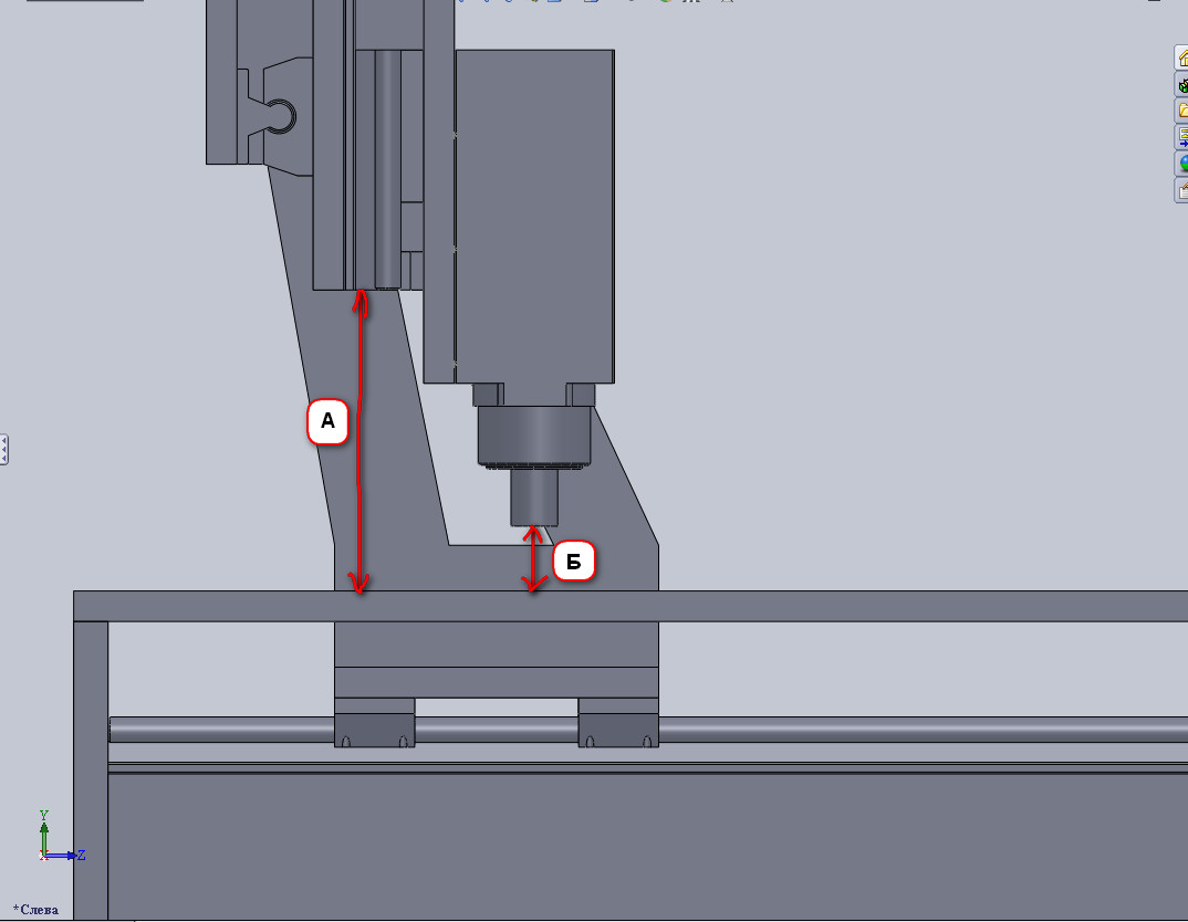

Привет честной народ. нахожусь уже практически на стадии заказа деталей (в Москве даже с доставкой дешевле выходит чем в городе который в 100 км от меня). Вопрос возник. Во вложении файл, подскажите - есть ли минимальное расстояние безопасное для величины Б, у меня где то 38мм получается?

Stock, а торец балки как крепить? Без сварки получается только портал с поперечной балкой в форме прямоугольного профиля, или портал из плит д16.
Ну а что мешает применить "уголки" и "косынки"? Вероисповедание? Закладные детали не обязательно вваривать, их можно сделать с посадкой в натяг и закрепить внутри балки такими-же винтами... Голову надо включать чаще. В хоббийном машинострении пригодны практически все варианты, за исключением совсем идиотских imho :bad:.
На сайти хивина офигенный сервис по заказу 3D моделей почти всего что они делают. Регистрируешься, заказываешь и бежишь в почтовый ящик... а там уже лежат чертежи всего что заказал. Ну а вобще имея размеры рельс и кареток всегда можно хотябы схематично изобразить. Просто нарисовав сейчас на круглых потом можно не попасть в размеры. И если спилить еще можно где-то будет то наращивать уже не получится. Лучше сделать чертеж сборки нормальный сразу чем потом кусать локти и коленки...
Как вообще понять эту фразу? Безопасность чего? У вас есть рельсы и каретки, конструктивом соеденительных деталей вы задаете возможные перемещения, концевиками ограничения хода. А если вы вылет фрезы установите 39мм то можно уже и стол погрызть.

нет не вероисповедание - просто вопросы. ну вопрос был в следующем - если питание выключить, то воткнется в этом случае шпиндель в рабочий стол или нет. мне объяснили что шд удержит шпиндель в выключеном состоянии. уже нарисовал на круглых рельсах, чтобы размеры деталей посчитать. буду заказывать в соседнем городе гидраабразивную резку, правда пока не ответили - какой припуск надо для реза делать.
голову то включаю иногда, но недостатки профильного образования сказываются. поэтому и задаю "странные" вопросы.
может и странная позиция - но я лучше задам глупый вопрос, получу обстоятельный ответ - и не буду больше повторять ошибок)

чертежи есть. думаю. :bad: если не трудно - можно и посмотреть ваши чертежи.
Вот что получилось (делал по образцу с другого рабочего станка на форуме пурлоджика)
