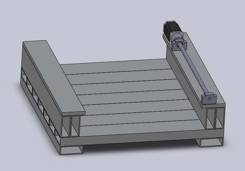

смущает очень сильно одна вещь - при заказе рельс Hiwin как избежать возможного искривления данных рельс. и смущает ещё одна вещь, изначально было желание собрать аналог Суды1212, там при относительно большом поле используются роликовые рельсы, но заявлена точность которую другие "достигают" рельсами Хивина. врет реклама или что то есть, рама например?
#32
OFFLINE
Отправлено 17 Апрель 2012 - 20:58
Топ-топ
1. выводы с того, что ничего не представляя о теме разговора начинать ветку глупо... Я видел такое много раз на разных форумах и все заканчивалось смехом, пристыженным видом ТС и финалом обсуждения в принципе. Любойвзрослый человек сначала почитает форумы с месяцок как минимум...
2. Из материалов - стальная труба и это уже очень хорошо! Только не берите условный барабан. Трубу надо пользовать с толщиной стенки от 5-6мм.
аалекс, у Вас изначально гибельная позиция!!! Принтеры пойдут на реп-рап в лучшем случае. Фрезер из этого гуана не получится никак, даже если стаю шаманов с бубнами пригласить. А вот насчет отсутствия драйверов и каких-то остановок, неприязни к самоделкам... Чистой воды разговор ради разговора. Вы путаете палец с чем-то другим. Соберите уже отлаженную схему на 297/298 - хоть и в полушаге но вполне себе прилично для среднего уровня самоделки. Чуть дороже на тошибе. А точный инструмент вам нужен только теоретически
. Вполне можно обойтись станочным угольником, уровнем и рулеткой а более точно отстроить после сборки используя свою голову и сам станок....
Искривление рельс
может произойти в случае если вы сами везете их из китая автостопом.
Что есть "роликовые рельсы" в вашем понимании? Дешевый Китай врет всегда и это аксиома, хотя могут найтись и те кто не мерял но на глазок вроде и не врет
Отдаленные знакомые купили станок на украине 2000х1000х300мм собранный на 20мм цилиндрических направляющих и разрезных подшипниках. Так вот портал при выезде на середину поля "падает" вниз на 7мм. Если портал покачать рукой он качается с амплитудой в миллиметров 15-20. В общем отработали на нем около 30 часов и теперь я им собираю новый станок а эту ошибку инженерной мысли просто выкинули на улицу сняв с него только моторы и драйвера. Даже "муфты" там были жесткие стальные болваны...
PS. Удачи могу только пожелать не в строительстве а в изучении сути вопроса как минимум месяц-два... А потом попробуйте и нарисовать чего. А пока Солид просто изучить на будующее....

"роликовые рельсы" в моем понимании это Рельса TBS-16 (прогнал - каюсь). а что думаете относительно профиля 100х40х4 из алюминиевого "бокса" он же квадратная труба? муфты "сильфонные" брать буду, поскольку идеально отцентрировать оси не получится.
вот что пока получается (мотор сам рисовал):
про "поведет" - прочитал не на одном форуме уже что Хивин может до 0.5 мм иметь искривление на 3х метрах (но который якобы при монтаже можно "выбрать").
про точность в рекламе - прийдется быть менее доверчивым)
Сообщение отредактировал TopTop: 17 Апрель 2012 - 21:21
#34
OFFLINE
Отправлено 17 Апрель 2012 - 22:00
То, что нарисовано в точности повторяет "Графские развалины"
... Там уже достаточно обсосали эту конструкцию, что вам могут здесь сказать ишшо?
Искривление на 3-х метрах... хм... вы какой длинны ход будете делать? 15мм рельсы достаточно гибкие, 20мм жестче, но когда мы покупали их отрезками по 4 метра то оно руками гнулось легко
... Но это все нисколько не проблема, точная геометрия станка настраивается после сборки. На контору, где покупали рельсы, они приходили прикрученными к жесткому деревянному основанию. Ну и в добавок: Не то надо читать! Не о том что хивин поведет! А о том что делать надо не ажурную конструкцию и не допускать больших рычагов в механике и нежестких узлов соединений...
