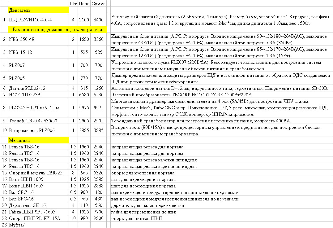

Доброго времени товарищи :tease: Натыкался несколько раз на упоминание фирмы Purelogic, решил прикинуть сколько будет стоить "самосборный" станок формата 1200*1200*150 (что то типа аналога Суды 1212).
Схема станка навеяна вот этой фото:
Прикинул список необходимого железа механики, электронику и тд:
Покритикуйте? только не шибко сильно :rolleyes: Спасибо заранее за дельные советы. Почему возникла такая мысль? Всё таки гарантия на комплектующие - раз, сам собрал и буду знать что и как - два.
Сразу несколько вопросов:
1. не будет ли "проще" и целесообразно перемещение портала заменить на 1 более мощный шд+рейка?
2. что точнее на таких размерах станка рейка или швп?
ps. в списке забыл указать швп для вертикального перемещения шпинделя.

на картинке станок похоже что из квадратной алюминиевой трубы, это все-же жестче чем профиль в пурелоджике...
16мм круглые направляющие слишком тонко или подшипниковых втулок на одну "палку" надо будет более 2-х штук вешать... Разрезные подшипники на кругляках с подпоркой очень теряют жесткость из-за открытости. Соберите на профильных рельсах. Круглые направляйки с подпорками не сильно дешевле, разве только на каретках слегка выигрыш.
1. Нет, не будет. Заменить можно на 2 рейки.
2. Точнее ШВП как правило и вне зависимости от размеров станка. Хотя видел и немецкие рейки по цене чуть дешевле немецких ШВП :blush:... Владелец станкана на таких рейках говорил что рейки просто песня! Но ШВП тоже надо выбирать в соответствии размерам и предполагаемым скоростям. На 2-х метрах и скоростях 10м/мин 16мм ШВП будет как скакалка.

.... На 2-х метрах и скоростях 10м/мин 16мм ШВП будет как скакалка.
Не будет, если винт неподвижен, а гайка вращается двигателем, но здесь уже будет сказываться провисание вала и упругость его - в этом случае желательно его растянуть принудительно...

Крутящаяся гайка - это ДА! Только надо самому изобретать.Готовые решения - сильно дорогие.
Что-то все зациклились на не сильно жестких порталах,которые неизбежно надо за оба края таскать...
Делайте портал жестче(конструкцию меняйте) и можно его за одну сторону тягать будет... Хоть ШВП,хоть рейкой...
Рельсы - да.Только под них желательно установочное место фрезернуть.
Что точнее,рейка или швп:швп,но этого не всем удаётся почувствовать.От задач зависит.
Ну и по традиции,хоть это уже мильён раз говорено:составить список и накупить всяких железок - это 15% от дела... Не туда смотрите,товарищ!(это судя по вопросам).

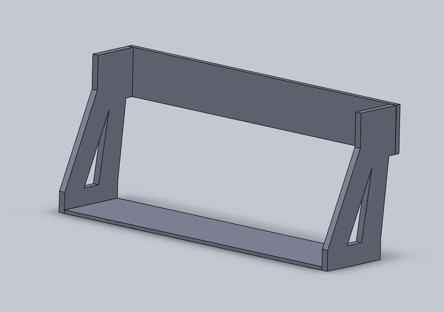

другой вариант портала - это "опорная" полка из д16т 10мм, стойки портала 20мм д16т, поперек тоже плита 20мм д16т (но меня смущает одно - будет ли такая конструкция жесче чем на фото). но в городе ацкая проблема с такой плитой :blush: а куда смотреть? что делать и как - уже есть направление. сейчас вопрос станка решается. рама - стальной профиль 80х80, 60х60 трубы поперечной оси. или 2 вариант с плитами будет жесче?

Вот проект "второго" портала:
боковины и задняя пластины 16мм, основа 10мм. портал на рельсах будет на 4х опорах по углам нижней пластины.

P.S.портал,кстати - полное говно.как ни прискорбно...

посмотрел станок Графа - портал у него тоже "за 2 конца" перемещается. боюсь что от такого строения портала придется так и так отказаться, проблемы с плитой д16т. в том виде портала - что на 1ой фото - смущает крепления профильных труб поперечной части портала друг к другу, то ли шпильки с креплением к рельсам, то ли что. навыки.. ну руки не из филейной части торчат. работа по металлу не пугает как что то экзотическое. что и как представляю, объем будет не очень большим. не конкуренция большим фирмам, цель - частный клиент, с разовыми заказами - которые не интересны большим фирмам со станками 3х2 метра или с 5 координатными станками. вполне возможно сотрудничество с одной из фирм города, которая занимается рекламой.
расчитать прочность портала в 1 варианте и вариант 2 - увы навыков в солидворке пока нехватает. и да, откуда вы знаете что меня зовут Александр? :blush:
ps. разве портал "графа" со свободными нижними концами жесче чем вариант с нижнем пластиной скрепляющей боковые стенки портала?
pps понимаю что раздражаю людей понимающих такими вопросами, сам как знающий комп больше чем уверенный пользователь - так же раздражаюсь от элементарных вопросов, но стараюсь помогать. кто то всегда лучше меня знает что то. и это достойно внимания и изучения. поэтому прошу прощения если мои вопросы раздражают.
ppps. второй вариант портала взять "тут" портал. на второй странице есть видео фрезеровки д16т на этом станке. а так да, мне это интересно стало в один момент. поэтому прошел "мучения" с установкой солидворкс, его настройкой и начал осваивать. потому что хочу понимать максимально возможно, и в результате буду знать что и как собрано.

дык в списке железа есть :blush: швп1605 (2 шт). движки по 24кг каждый - для перемещения портала по оси Х. читаю да, на другом форуме правда. особенно интересна критика таких же зеленых юнцов как я. когда их критикую тех - кто сделал уже по 2-3 станка. "примерно посчитал" - это относилось к части механики/электроники станка под ту форму портала что в первом моем сообщении.

в "подобной" - речь про 2 вариант портала? вот и меня сомнения посещают. у Графа почти все станки снизу не закреплены - основная жесткость идет на поперечную балку (профили и тд). я думал что "нижняя" планка должна увеличить жесткость.

Сейчас читаю рассказ Графа про станок для алюминия 600*400, и понимаю что 1 вариант больше напоминает "его" станок. те же профильные трубы на ось Y. всё таки думаю склоняться к 1 варианту. но видимо буду переделывать саму "каретку" под вариант Графа. без "угловой" пластины крепления опоры под шпиндель на рельсы. спасибо за направление, решил ещё больше читать :blush: человек который обещал деньгами помочь со станком и посчитать бизнес-план пока в командировке, есть время подумать. про доступ к станкам.. да как сказать, что то всё равно возможно придется заказывать на стороне. т-34 мне не понравилась, играю на кв-5 :blum:
ps. пришел к такому же мнению читая форум рцдизайн. :blum: либо уменьшать поле - и работать с цветметом, или делать поле как я планировал, но "работу" смещать в сторону обработки дерева/пластика/прочих рекламных материалов
pps. это мрак какой то, в нашей деревне под названием Тольятти из алюминиевых профилей только "оконные". Опять придется "смотреть в сторону" соседней Самары.
