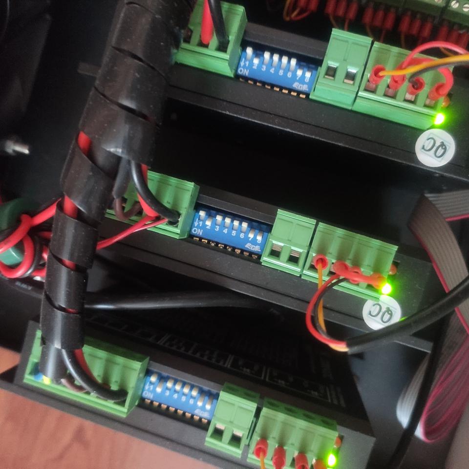

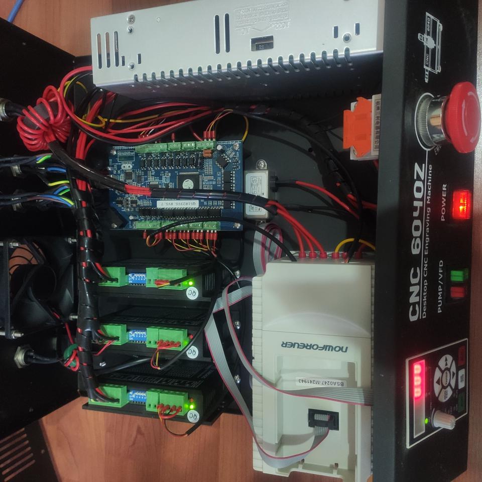

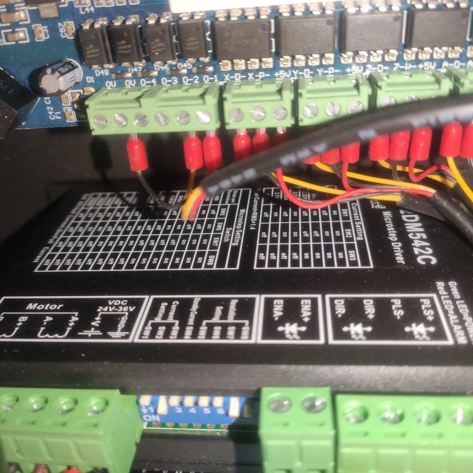

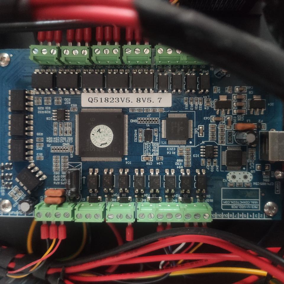

Приветствую уважаемое сообщество! Купил в 2019 году станок CNC 6040z для нужд судомоделизма. Тогда не сразу, но удалось его подключить и настроить. Оказалось, что для квартиры он слишком шумный. Пришлось это дело забыть. Теперь обзавелся гаражом и хотел заняться станком, но сейчас никак не могу его подключить к компу. Вынужден просить вашей помощи. Подскажите как вообще понять, что станок подключен к компьютеру? Такое ощущение, что он станок не видит вообще. Пробовал разные версии Mach3 и разные варианты его настройки. Безрезультатно. Какие может драйвера нужно поставить? Сейчас стоит Windows 10 Pro. Тогда была кажется 7-ка. Вот такое железо внутри.

Отправлено 14 Декабрь 2025 - 21:12
Не будет с ней работать. Или виндовс 7 или хр, обязательно 32 разрядная.

Вот значит в чем проблема! А есть какой-то способ, чтобы с 10 работало?
#17 OFFLINE   nklw
Отправлено 14 Декабрь 2025 - 21:39
 Может и есть, умельцев хватает. Но какие-нибудь косяки всё равно вылезут потом.
