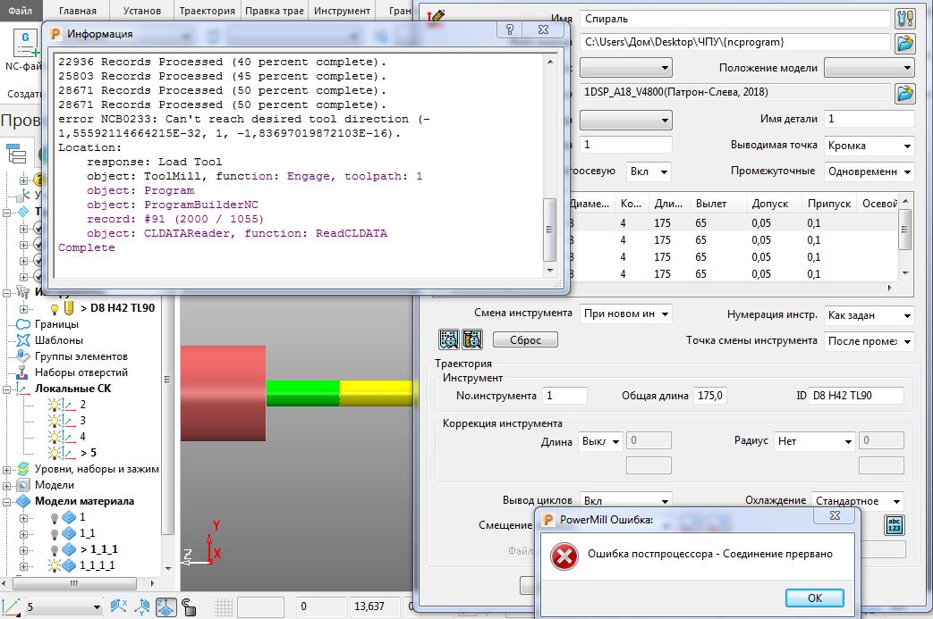

Не могу записать NC-файл
постпроцессор PowerMill

Доброго вечера. Подскажите чем же кончилось? Столкнулся с такой же проблемой сижу ломаю голову, сделал как Вы писали но Broken connection. Вы его победили? Подскажите куда теперь.
Доброго вечера. Такая самая проблема не могу решить её. Ели решили, подскажите пожалуйста.

Добрый день! В РМ 2019 не запускается Autodesk Manufacturing Post Processor Utility 2019 - ругается "unable to initialize clm". Соответственно поэтому, я думаю, не записываются NC файлы. В этой же сборке программ есть Post Processor Utility 2018 и он запускается. Можно ли изменить в РМ настройки, чтобы он обращался работающей утилите?

#23 OFFLINE   yaso73
Отправлено 17 Ноябрь 2018 - 23:55
К разработчикам обратитесь.
