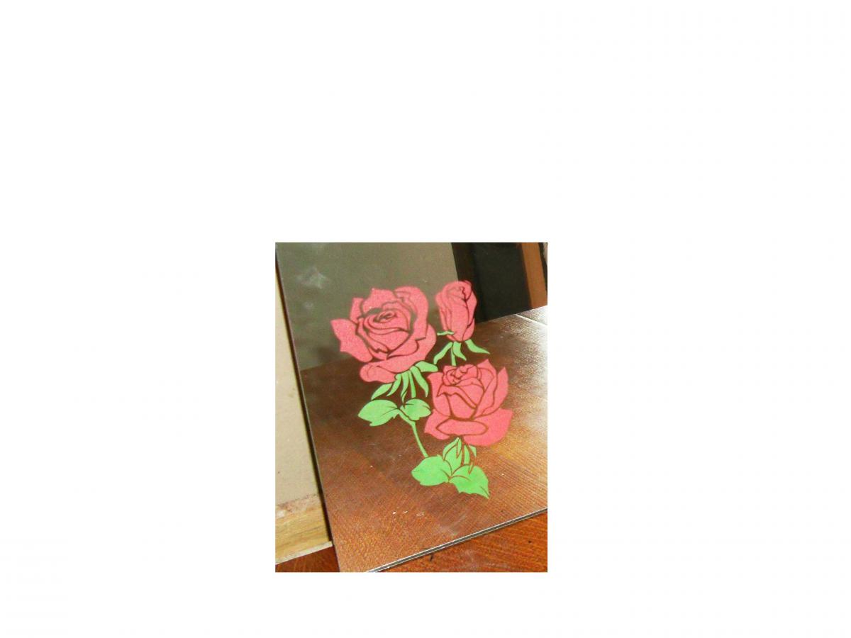

Отправлено 20 Июль 2013 - 14:36
Прекрастно сдирается и красится. Со скоростью и мощностью играй и усё будет OK.

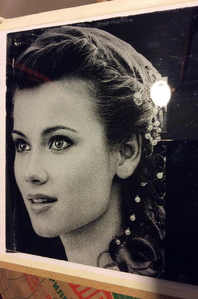

Отправлено 21 Июнь 2017 - 20:02
То же вот никак не пойму, то ли получается, то ли нет еще.
