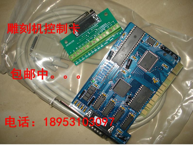

Всем, привет. Столкнулся с проблемой. Оператор (затупил, замешкался, по незнанию и т.д.) поломал мне "радио-кнопку" - ту, что определяет толщину материала. Плата вдребезги. Оператор тоже свое выхватил.
Вопрос: "Как сделать обычный проводной датчик определения толщины материала"? (Как на рисунке)
http://frezeru.ru/images/z2.jpg
куда конектить к какому проводу? Есть-ли кто уже сталкивался? Может какие прерывания надо ставить?
У меня типа такого http://www.aliexpres..._560342996.htmlстоит, только для NCstudio.
Плата в дребезги.

Не на все шпиндели можно подключить проводной датчик такого типа как на фото
связь между фрезой и корпусом шпинделя зависит от электро проводимости подшипников
тестером нужно проверить есть контакт или нет
если нет значит придется ставить кнопку ,которая и будет замыкать цепь
то есть тянуть два провода от кнопки
один к массе , другой к плате в ящике
фото платы покажите , вам скажут куда подключать второй провод
распред платы в NCstudio бывают несколько видов
У меня например стоит мини плата ,на которой кроме дорожек и штекера ничего нет
там прям ясно и понятно на китайском языке написано куда подключать датчик

Неоднократно здесь писалось, что надо шпиндель подключить к ножке на разъеме платы PCI-3D в ее 15 пиновом разъеме( у вас именно такая плата, раз такой датчик подключается) на вывод 14 (земля), а датчик ( металлическая пластина, толщину которой надо прописать в программе) - на вывод 1. Кстати по этому принципу и ваш беспроводной датчик работает - он при срабатывании коротит в своем переходнике эти две ножки, а при более глубоком надавливании ( там еще одно состояние срабатывания есть - для защиты) 6 вывод (Z-limit) на ту-же 14 ножку (земля)... Если у вас в станке стоит коммутационная плата, то на ней обычно разъем, подключенный к первому пину обозначается как "Tool Sensor", а 14-й как "Ground" и это на колодке где подключается шпиндель - J2 - там они по краям этого 5 пинового разъема (Вариант коммутационки с тремя колодками по разным краям платы - фотка: платы из Ярославля от Кулагина - под инет), если на коммутационке все разъемы в одни ряд, то там над ними стоят подписи, соответствующие номерам пинов разъема платы и пины 1 и 14 находятся справа и соответствующим образом подписаны... (фотка: Clipboard01)....
