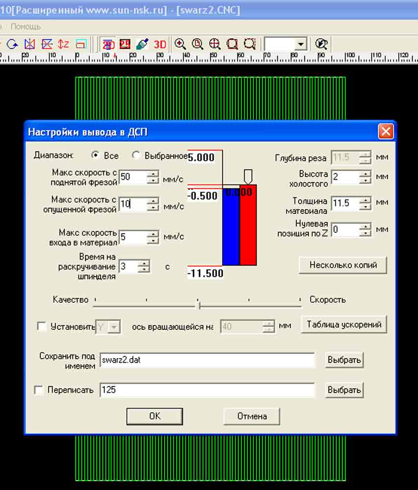

Я не знаю, что у Вас за файл для гравировки, но глядя на используемые параметры прежде всего хочу предупредить, что Spindle delay (время на раскручивание шпинделя) должно быть не менее 5сек (а лучше для 1.5кВт двигателя 7сек), в противном случае можно ломать фрезы из-за втыкания их в материал при не набравшем оборотов шпинделе, во- вторых обычно скорость врезания в материал (Max tool in speed) должна составлять 1/2 - 1/3 от скорости подачи (Max down speed) и кроме того - у этих станков Max tool in speed в параметрах ускорения программно ограничено 10мм/с, так что 15мм/с - все равно будет не достижимо.... А рывки могут быть обусловлены резкими изменениями скорости, например - если мы подходим к вертикальной стенке, то из-за резкого изменения скорости должно быть по одной оси торможение, сменяемое разгоном по другой оси...

Вадим, это Игоревская 10х15 см под дуб. 1 файл (swarz1) это черновая, файл 2 (swarz2) первая чистовая (оба под концевую 315 фрезу)
Тезка, 3DBig прав насчет скорости вреза- сумашечая! Это раз; два- это векторсофт у меня когда сам загружается, то в английском варианте, и глючит, в т.ч. по врезу, даже с расстояниеми по z не всегда дружит. Поэтому я обычно англовариант закрываю и открываю уже САНом доработанный..Тогда все нормально.

проблем с английской версией не может быть (я их перепробовал с десяток притом от разных поставщиков станков -по сути они одно и тоже) - если в станок передается файл - то он далее обрабатывается без проблем....Может быть проблема в том случае, если станок куплен более 2.5 лет назад - у него может быть старая прошивка в самом станке, которая некорректно отрабатывает микрошаговый режим, и то это вернее вылазит не в 3D-обработке, а при многопроходной резке...

... Вадим, попробовал и ничего хорошего, всё так же. По Z скачками( а я так полагаю что должен плавно опускаться и подниматься), по Y рывки происходят, из-за чего сбиваются координаты и станок уходит миллиметра на 2 за границу заданной области обработки. Может всё таки Wizard прав, что это англицкая версия глючит? Я хочу до конца разобраться с этим (может станок мой 3D делать или нет). Можете Вы мне Вашу САНовскую версию русскую скинуть? Буду очень признателен Вам за помощь.

выслал, комментарии в письме, только похоже проблема не в версии софтины, а в прошивке ключа (задраны ускорения)

Похоже что да, ускорения поменял на 30%, а по Z все равно скачет (правда уже не с такими большими скачрами), но всё равно с траектории сбивается и зарезает всю картину. А в ключе я так понимаю, ничего перепрошить не удастся?

почему не удастся??? машинные параметры и таблица ускорений для программы хранятся именно в ключе, а в станок эта информация заносится через 1.bin
