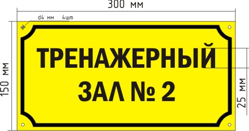

#13 OFFLINE   Admin
  • 1 832 сообщений
Отправлено 01 Сентябрь 2011 - 19:29
Хочу приложить схему примерную, чтобы вы смогли увидеть, что конкретно имеется ввиду.
Мы ъотим делать как схеым и карты, так и тактильные выпуклые номера, пиктограммы для инвалидов, таблички на дверях, туалетах.
ИМХО! Все это можно сделать по следующей технологии:
на 2-х сторонний скотч клеим "бутерброд" из 2-х слоев ПВХ (или др. пластика), первый слой прорезаем коническим гравером (или конической фрезой) до второго слоя и все лишнее от первого слоя вынимаем, грунтуем, красим.
p.s. По моему эту технологию на форуме давал 3D-BiG, поищите, я с ходу не нашел...
Что-то типа этого выходит
