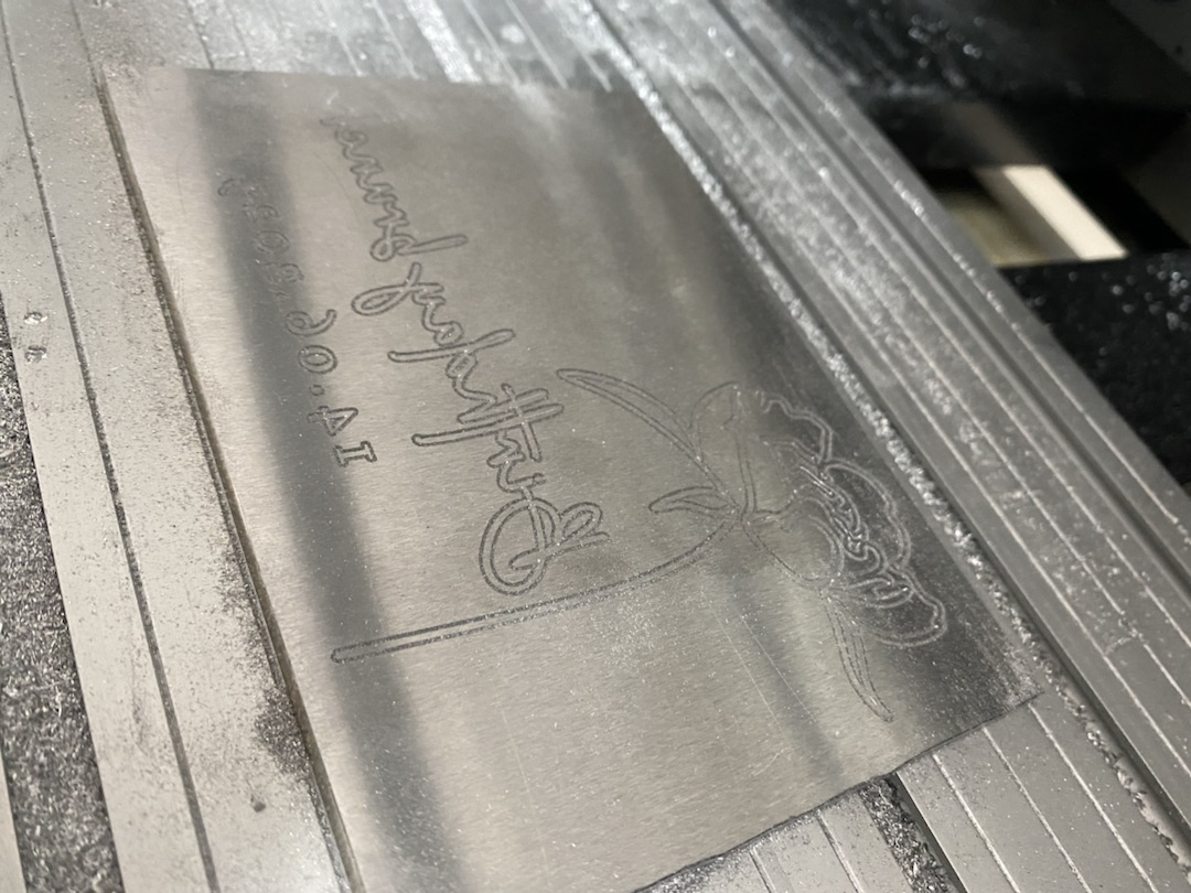

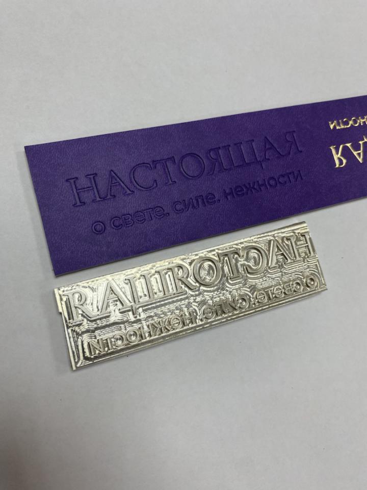

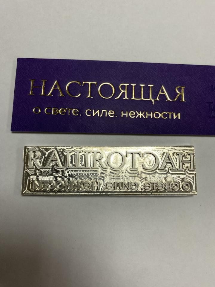

Всем привет! Вот и я вливаюсь в ваши ряды)) за 2 недели с помощью форумов, ютубов, и смекалки, освоил изготовление праго-клише. Хорошо когда уже есть куча информации и идёшь по освоенному пути!
Итак, станок Roland EGX-40a сердечко у него 100Вт. Макс. 15 000 об. Достался нам с набором фрез. Приспособил их, использую пока не поубиваю.
Фрезы в работе концевые 6мм 2мм. Коническая 15град 0.2мм. Сферическая 1мм. Пока что освоился с таким набором. И никто не отменял лобзиК, для ускорения работы))) иногда не углубляюсь до упора а срезаю руками лишнее, что бы станок следующее клише обрабатывал и не зацикливался на этой операции.
Пока что нет пылесоса, приходится убирать кисточкой и шпателем стружку, шапки стружки конечно на 2-3см поднимаются над заготовкой. Я тут находил на форуме, что вроде можно использовать бытовой пылесос с фильтрами Фильтр тонкой очистки (HEPA)
Вопрос, кто как режет пластины магния, мне кажется площадкой лобзика деформирует поверхность, хотя заготовку можно будет перевернуть. Ножовкой муторно, болгаркой страшно и нельзя загрязнять помещение. Нужен чистый способ. пластины магния 6,35мм.

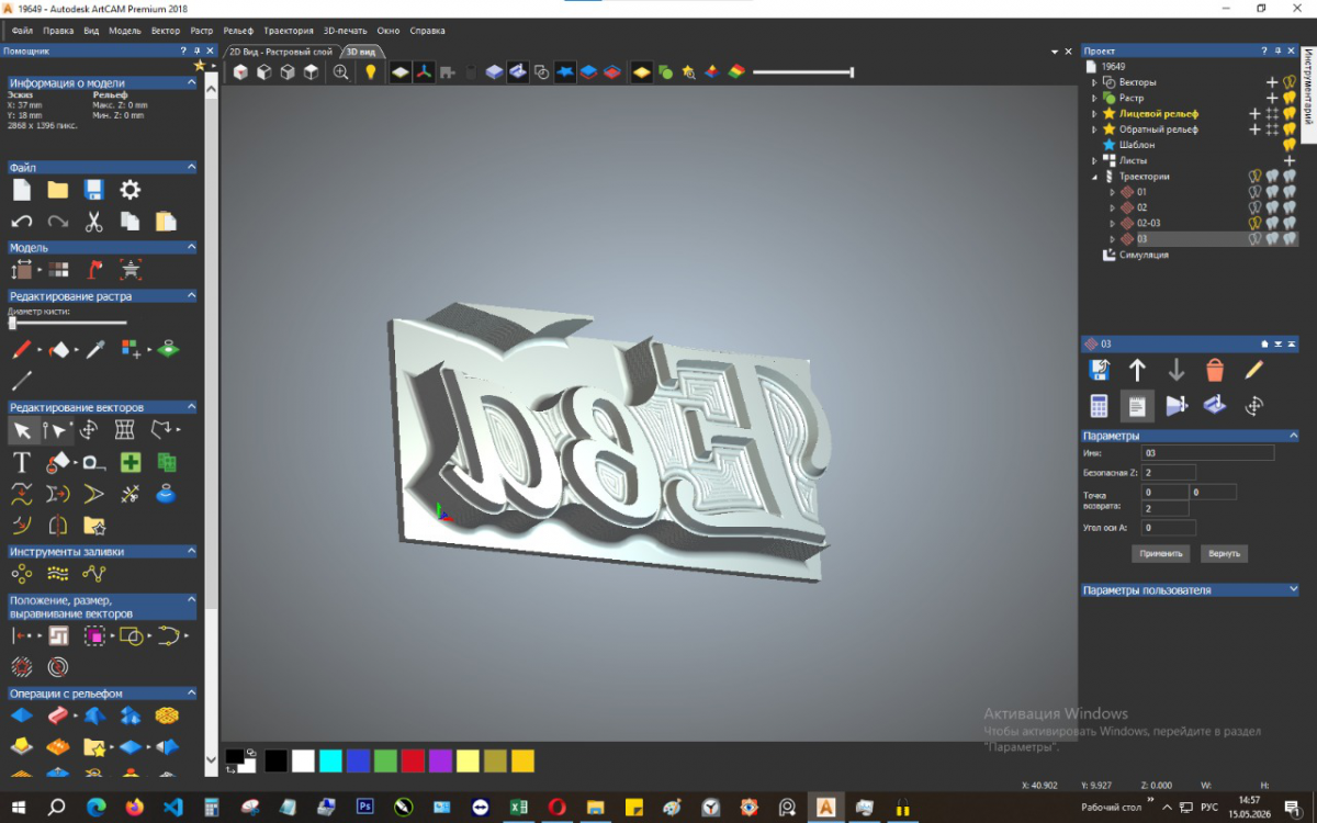

Как станок запускал небольшая история, для написания УП выбор пал на арткам 2018, но ступор был с форматом, подсказали в телеге выбрать G-code (mm) .tap, потом в самом пульте-программе нужно было нехитрую настройку выставить в графе command set перевести на NC-code. После завершения УП шпиндель не останавливается, но я это доработал в блокноте Notepad++ дополнив после команды M30 команду M05 и нажав Enter и сохранив файл. В самом пульте нужно выбрать что бы все форматы показывало диалоговое окно. Надеюсь кому-то время сократил на поиски инфы.
С параметрами фрез я до сих пор балуюсь, начинал с маленькой скорости. Сейчас параметры такие:
- коническая сферическая 15град 0.2мм - шаг по Z 0,3, рабочая подача 40мм/мин, скорость шпинделя 14 000об.
- 1мм сферическая 4х-заходная - шаг по Z 0,3, рабочая подача 55мм/мин, скорость шпинделя 14 000об.
- 2мм концевая двухзаходная - шаг по Z 0,3, рабочая подача 95мм/мин, скорость шпинделя 14 000об. (станок плохо переваривает эту фрезу на максимальную глубину 6мм, начинает выбивать, зрелище страшное для такой малютки).
- 6мм концевая скругленная двухзаходная - шаг по Z 0,6, рабочая подача 65мм/мин, скорость шпинделя 14 500об. (заглубляюсь максимум на 5.9мм потом срезаю. Заготовка с клеевой лентой 6.6мм).
Эти параметры опытным путем подобраны, и я не уверен что где то верно определил параметры, но пока ничего не сломал из фрез =)
Такие дела. Тесним на переплетных материалах и натуральную кожу. Кстати сажаю заготовку магниевую на 3M GPT-020F.
Ах да, я веду таблицу, среднее время изготовления клише 7 часов только по УП, без наладки и т.д. Медленно, но верно. И качественно кстати, точность станка впечатляет. Но нужно выравнивать площадку, при опускании фрезы 6мм на глубину 0.01мм был обнаружен бублик на плоскости заготовки))) пока не критично, визуально не видно уклона на клише. Думаю наклеить на платформу акрил и фрезернуть его под ноль.

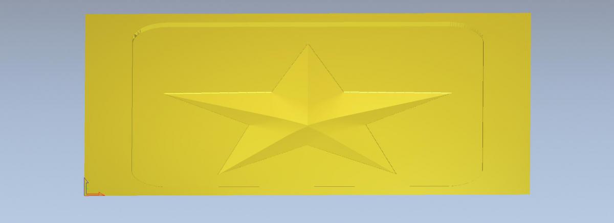

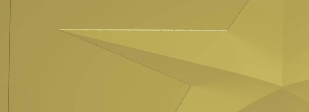

Здравствуйте, коллеги!
Передо мной стоит задача отфрезеровать "впуклое" клише звезды с гранями. Фото рельефа модели прикладываю.
Прошу, знающих, поделиться опытом, как это сделать. Интересует стратегия обработки и применяемые инструменты.
#586 OFFLINE   3D-BiG
Отправлено 19 Сентябрь 2026 - 08:50
 Для такого клише делается рельеф  и обрабатывается... Раньше, когда занимался клише лет этак 20-25 назад  обрабатывал такое коническим гравером с шариком на конце, теперь можно морковкой с шариком на конце ( K2QXJ -   фрезы)...
