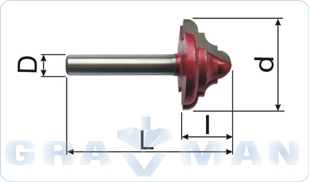

Какой фрезой делать такой фасад?
#2 OFFLINE   CINN
CINN
  • 829 сообщений
  • Из:Уфа
Отправлено 25 Май 2011 - 03:24
Такая чем плоха?

Присмотритесь повнимательнее к фасадам слева. Тоже интересно как изготовить из массива, видимо невозможно простой фрезеровкой без склеивания.

Этот подъем сделать этой же фрезой что показал CINN , только строчками - слоями ( там у фрезы как раз радиус на конце ) , потом зашкурить оставшиеся порожки после строчек .

Разными!!!!!!!!!!!!!!!!! неоднократно обсуждалось.На станке без автосмены - утопия :help: (очень непроизводительно),и не по одному(на весь стол надо фасадов накидать,тогда смена фрезы себя оправдывает).В таком варианте может быть задействовано до восьми фрез.Если у Вас станок без автосмены - плюньте и забудьте.Комплект таких фрез стОит как крыло от боинга.Можно набрать стандартными фрезами(например СМТ,или ЭНКОР от бедности),но очень муторно.Если интерес ещё не прошёл - то посмотрите каталоги лейко.По крайней мере,там очень понятно изложен принцип.

Поверьте, я знаком с различными фрезами и их производителями. Но взгляните на фото, то что слева. Если вы пройдете фрезой с большим радиусом, чтобы обработать внутренний контур, то второй фигурной фрезой будете обрабатывать не материал, а воздух. Я собственно об этом третий раз пишу только из уважения к вам. Многопроходную обработку не рассматриваю, из-за экономической нецелесообразности.

yaso73 спец по фасадам, но в данном случае возражу ему.
Это делалось как раз филенчатой фрезой за один проход.
Снаружи вовнутрь шло так:
- полушар где-то 6мм диаметром
- филенчатая, но профиль не как у СINN - другой
- полушар любого диаметра - выгладить "выход" на филенке
- "обратный полушар" сделать внутренний контур.
Если внутренние углы допускается делать полукруглыми (на мой взгляд плохой стиль), то делаем как получится - в одну фрезу, в один заход, быстро и дешево.
Если же нужно имитировать сборный фасад, то углы должны быть под 90°:
Вот этот фасад я резал тремя типовыми фрезами: прямая, полушар и прямая тонкая, еще и в два захода - станок был с полем 1200х1200...
