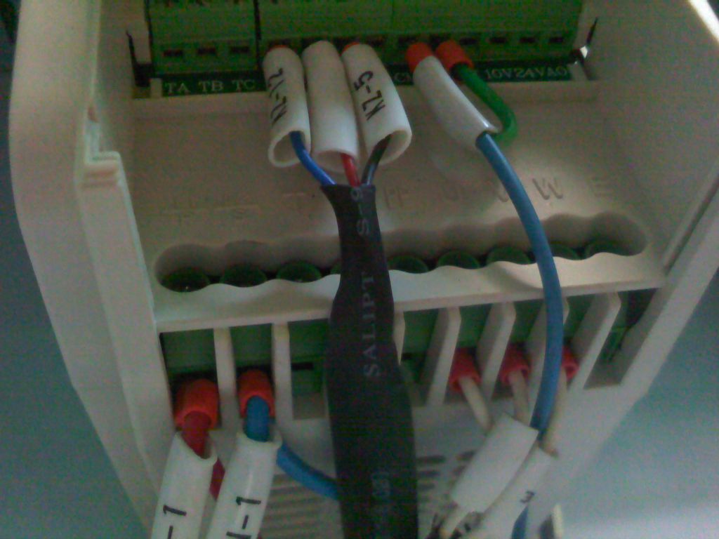

Помогите! В NC Studio шпиндель не хочет слушаться. Крутит только 9000 и 24000 оборотов.
Станок Halk 6090

С программы NCstudio обороты регулируются только по 2 положениям 10000 об. (на шпинделе показано 150) и на 20000 (показано 400).
При создании УП если ставить оборотов 11000 (к примеру) то NC пишет 11000 а лупит на все 24000. Все что за 10000 автоматом разгоняет до максимума.
Если тыкнуть в окошко NC и ввести обороты в ручную, например 15000, то в окошке пишет 15000, а шпиндель раскручивается до 24000.
Куда залезть, чтоб решить эту проблему? не хочется выводить в наружу.

а какой инвертер у вас? может в нем надо поправить частоты при определеном сочетании сигналов?
Stempel 26.8.2010, 21:33
Ну, вот. Не прошло и года.
Выкладываю инфу по распиновке PCIMC-3D для управления шпинделем.
pin 05 pin13 pin12 обороты в NCStudio (ползунок)
0 0 1 6000
0 1 0 10000
0 1 1 12000
1 0 0 15000
1 0 1 18000
1 1 0 20000
1 1 1 24000
0 0 0 выкл. (кнопка
включения/выключения шипнделя)
Посмотреть состояние пинов можно на вкладке "Состояние" - первой справа (ALT+F6). Там же можно увидеть состояние пинов на концевики.

Вот он! а как и куда залазить с этими настройками?

ну навскидку если то вроде бы параметры
F 1.7 =1
F 1.8 =2
F 1.9 =3 если правильно понял -это входа регулировки частоты (Х1\Х2\Х3)
и параметры :
это просто предположение ,поэтому прежде чем менять ,запишите старые настройки на всякий случай
мануал E300_Series_Manual.rar (1.5 МБ)

а можно по шагово.. не совсем понятно че куда?
где эти pin 05 pin13 pin12..
F 1.7 =1. F 1.8 =2 ....ставится на шпиндели?
это провода которые три у вас "kz12\kz13\kz5=x1\x2\x3"....
pin 05 pin13 pin12 -номера контактов на разьеме нц-шки
на инвертере ...
(скорее всего все таки надо поставить F 1.7 = 3 ,а остальные по умолчанию и так должны стоять)
а то что на картинке (F3.0 ... F3.7) тоже в инвертере (частота для каждой из 7ми комбинаций этих трех проводов ) частоты взять из цитаты выше про распиновку нц-шки

Если захожу и F 3 там стоит значение 0. Если его увеличить то шпиндель начинает слушаться скорости, только с инвертора.
Отключить его получается только уменьшив обороты до нуля, или залезть опять в F3 и вернуть настройки обратно.
Или вырубить станок....

Частотник перерегулирован на регулировку скорости со встроенного резистора (т.е. замыкая контакты FOR и COM на сигнальной колодке частотника он включается и частотавращения регулируется резистором)? Убраны ли лишние провода, идущие от управляющей платы на частотник? Сколько уровней для управления шпинделем в окне состояний отображается в NCStudio?

Тонкостей этого не понял, но некоторые версии NCStudio с программной регулировкой скорости вращения (3 управляющих сигнала, действующих относительно земли), а некоторые - без этой регулировки (тогда один управляющий сигнал относительно земли).... Я почти уверен, что есть некоторый коэффициент, который это переключает, но где - этого не знаю... Поэтому в таких случаях, когда надо управлять частотой вращения шпинделя рукой резистора, а включать по одному выводу, то делаю на обычных самых массовых диодах сумматор (обычно беру КД521 или КД521 - как самые массовые диоды, которых лежит у меня дома несколько стаканов...)... Думаю, что здесь у тебя проблема именно из-за того, что идут несколько управляющих сигналов на частотник вместо двух проводов (FOR и COM), где FORvard формируется как сумма управляющих сигналов... И больше никаких соединений платы с частотником...

Инвертор всегда включен на вращение по часовой перемычкой FWD и СМ.
(перемычка у вас на фотке зеленый провод,СМ-синий),
Х1\Х2\Х3 -(у вас на фотке kz12\kz13\kz5)= 3 провода для управления скоростью,этим он и запускается,
частот 7 вариантов - 0, 6000, 9000, 12000, 15000, 18000, и 24000
(0 или "OFF"=стоп ,все что между 1 и 6000 будет работать с 6000 об\мин ,6001 и 9000 =9000 об \мин...и т.д.)...
...если надо плавнее-оставляйте регулировку с потенциометра...
попробуйте в F 3.0 оставить 0 ,а следующие забить по порядку ....
F 3.0 =0
F 3.1 =6000
F 3.2 =9000
F 3.3 =12000
F 3.4 =15000
F 3.5 =18000
F 3.6 =24000
И не забудьте проверить эти 3 входа (x1\x2\x3) параметрами F 1.7 =1 F 1.8 =2 F 1.9 =3
(кажется в таком порядке ,или поигратся - попоменять их местами ,если при положение ползуна не будет соответсвовать оборотам )...
возможно именно в них и все дело,потому что по умолчанию два последних настроены уже,а в первом стоит "=11-(REV control)",в итоге врет регулировка
при регулировки с потенциометра достаточно отключить в нц-шке чтение оборотов из файла и на FRWD кинуть любой из этих трех проводов-так как при 100% оборотов сигнал есть на всех трех...
P\S ...хотя если при фрезеровке двинут регулятор.....мммм...да - Ваш способ надежнее :) ...
