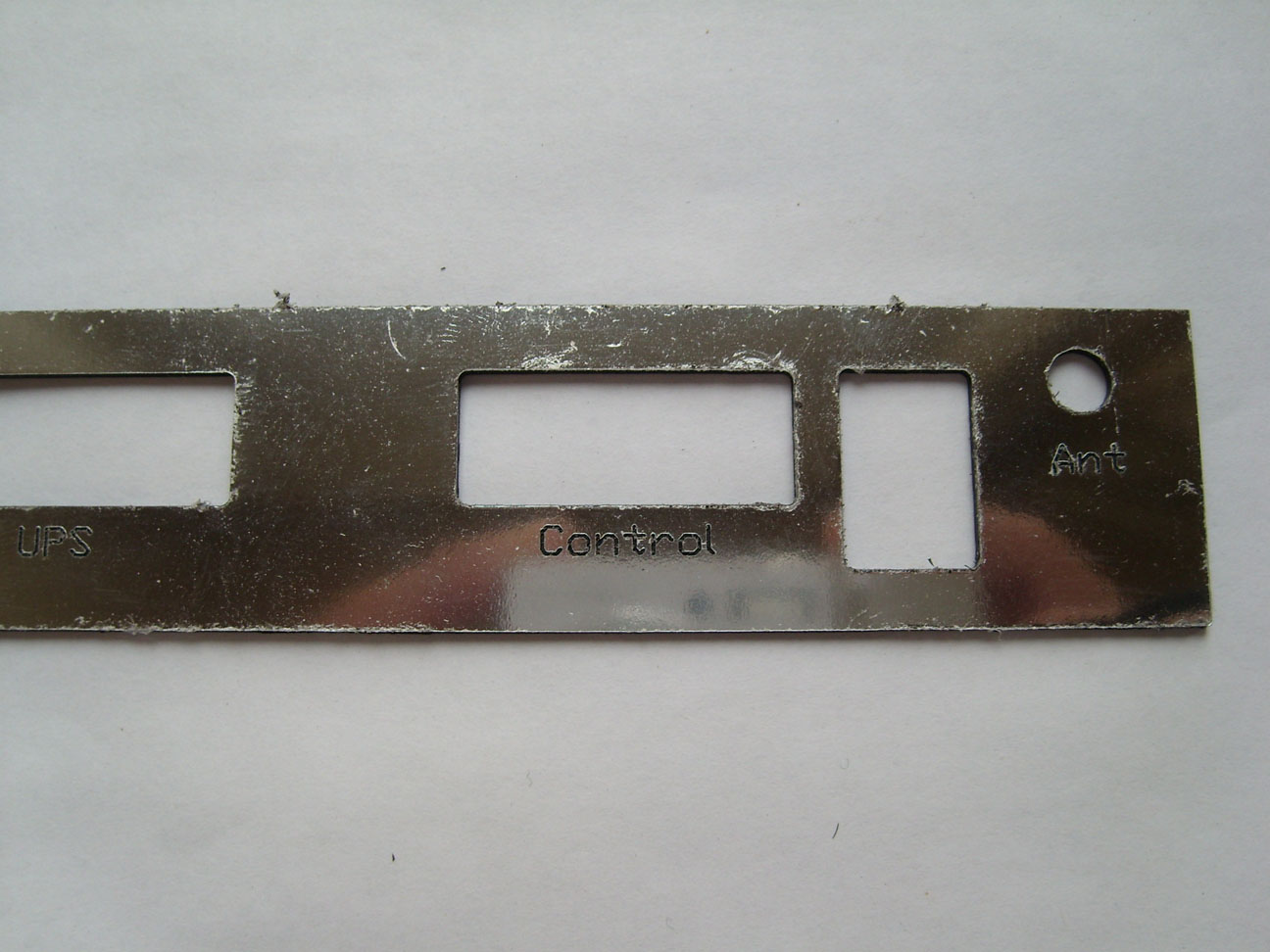

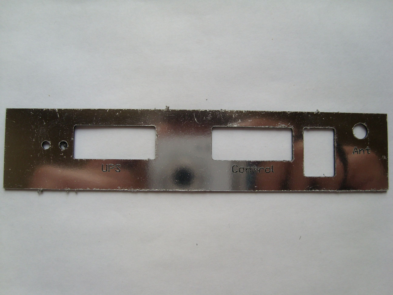

Оракаловская ламинирующая пленка, клеится до фрезеровки и профенивается или прогревается на батарее, фрезеруется как обычно коническим гравером
Сходил в зенон, взял единственную ламинирующую пленку что у них была - AVERY DOL 3000 (80 мкм. каландр. ПВХ, глянцевый, УФ защита).
Просто и красиво налепить ее рукой не получается - обязательно или волну пустишь или пузырек остается. Да и даже если ровно приклеивать все-равно мельчайшие пузырьки воздуха - о они на фоне зеркального металлика просто светятся..
Намочил, прокатал вместе с пластиком между резиновыми валками (большой опыт накатки фоторезиста на платы). Прикаталось хорошо, хотя несколько крохотных пузырьков-таки осталось. Прогрел утюгом до 100 градусов, пластик слегка выгнулся, потом вернулся в исходное положение.
Положил на станок, гравирнул и порезал. Получился отстой. По краям лохмотья, при резке наматывается на гравер и на фрезу и приклеивается (оно же клейкое), фреза отрывает пленку по краям реза и получается белый ореол вокруг букв и прорезей. Игрался с глубинами проходов, оборотами, скоростями - без толку.
Что не так?
Что не так?

Во первых: при посадке пленки на воду всегда под пленкой остаются микропузырьки воды (также как и при сухой посадки пузырьки воздуха) и для того, что-бы они дифундировали через ПВХ пленки приходится держать несколько дней у батареи (а вот воздушные - не диффундируют).
Во вторых: делается гравировка и фрезеровка такого материала только фрезами с прямой кромкой ( делаю коническими граверами, а не спиральными фрезами).
И в третьих (Reix Sekret Waffe): перед фрезеровкой пленку смазываю обычным машинным маслом - тогда меньше проблем с клеевой основой....
Фотки лень искать - здесь просто уже выкладывал фотку такого номерка для Ривер-Парка ( эту тему здесь уже поднимали и там об этом писал)....
Сообщение отредактировал 3D-BiG: 20 Ноябрь 2010 - 12:22
#40
OFFLINE
Отправлено 22 Ноябрь 2010 - 01:28
1) Гуд, понял. Попробуем.
2) Я гравером буковки и делал. Все-равно плохо. Прямых фрез нету, есть с обратным винтом. Имеет смысл пробовать?
3) Вот это интересно. Задолбал клей разбросанный и размазанный по изделию. Его и на фотках видно.
Собсно, меня еще что смутило - я спцом написал параметры пленки - 80мкм. Она тооолстая. Может это в корне неверно? Я так понял есть и 20-25 мкм пленки, может их поискать?
