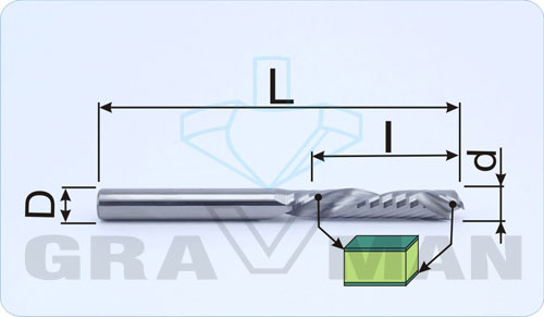

Приобрел на пробу спиральную однозаходную компрессионную фрезу A1FLX622 (твердосплавная) для обработки ламинированного дерева без образования сколов как на верхней так и на нижней кромке реза (Материалы с одно и двухсторонним ламинатом, Композиты из дерева, МДФ, ДСП, Фанера).
Интересует вот что. Как я понимаю, метод заточки фрезы подразумевает раскрой ламината за один проход (толщина от 16 мм). На практике, я никогда не режу одним проходом такую толщину. Если у кого есть опыт работы такими фрезами, поделитесь!!! Фреза дорогая, не хочется сломать ее сразу!
Можно за несколько. Важно что бы при первом проходе, вторая режущая кромка (которая направлена вниз) касалась материала! Для A1FLX622 – это примерно 6-7мм.

Все зависит от плотности дсп
Обычно мне попадается лдсп 16 средней плотности , его режу за один проход
неламинированое дсп 16 - в два прохода по 8 мм
Правда фреза для лдсп специальная алмазная ,
угол резца с веху и с низу - разные
Поэтому ламинат во время резки прижимает одновременно с веру и снизу
Я картинку твоей фрезы не видел ,но думаю ламинат она будет срывать
Фрезу покупал на gravman.ru. Там есть картинка.
Поделись где берешь алмазные фрезы.

Очень дорого.Такой фрезе 100$ предел.Быстро приходит в негодность по дереву из-за неправильного режима(если всё правильно подобрано,то по дереву неубиваема :rolleyes: ).По лдсп действительно долго ходит(в сравнении с твердосплавом).
vadimon фреза A1FLX622 вряд ли пройдёт ЛДСП16 сразу насквозь.И уж точно не будет делать это долго.Но,как вариант,можно обрабатывать сначала с припуском другой фрезой,а потом,начисто резать компрессионной(убирать сколы).Так она подольше проживёт.Фреза эта скорее для шпонированного дерева или для фанеры, по лдсп, думается мне, помрёт быстро :vava: ...
