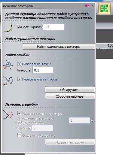

Вот делал много разных рамок все было в порядке  и овальные и фигурные .но вот решил сделать круглую с пазами (просто у меня станок не возьмет больший размер чем 30/20 -решил сделать из двух половинок)
но при попытке произвести какие либо вычисления выборки ничего не происходит-пишет где то вектора один на один ложатся,а гдде я не вижу
укажите барану-куда смотреть и что сделать,чтобы исправить))?

Отправлено 21 Август 2015 - 02:59
На панели инструментов ЗЕЛЁНАЯ кнопочка с крестиком ( покажет наложения и пересечения).
