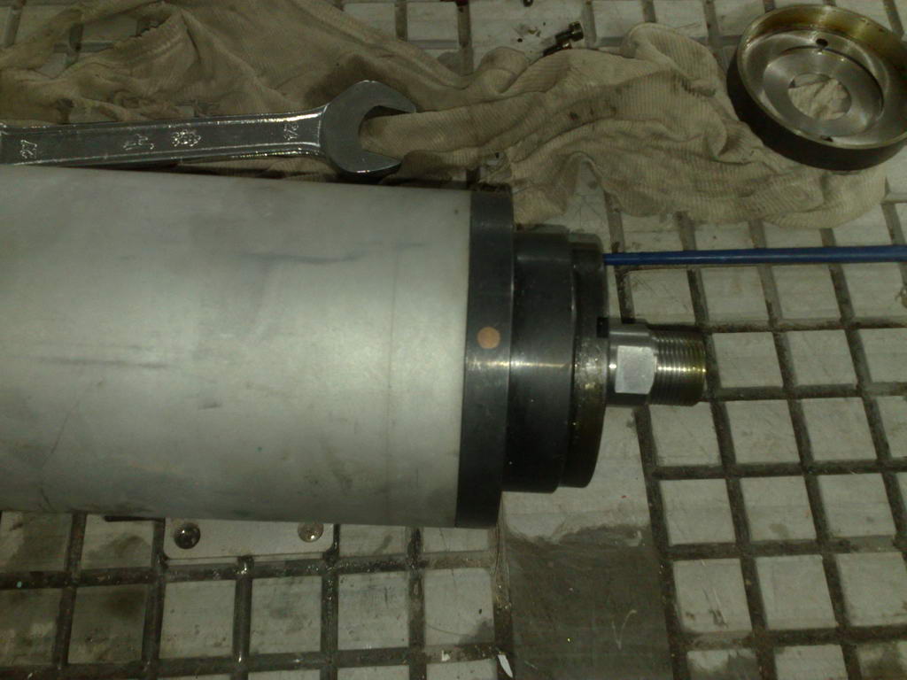

На шпинделе так ничего и не удалось обнаружить кроме двух медных пятаков разнесенных на 180 градусов.
Подключил... инвертор как я понимаю уходит в защиту(щелкает реле) с мигающим сообщением dL
Судя по китайскому мануалы это "КЗ на выходе"
Если скинуть вилку с шпинделя, то все типа работает и защита не срабатывает.
И что с ним теперь делать?

прозвонить шпиндель на предмет пробоя,
если звенит ,последняя надежда -снять верхнюю крышку и посмотреть разъем изнутри-может провод отвалился один и на корпус коротит

Прозвонил... на корпус короткого нет.
Между всеми парами фаз, при подключении щупов сначала кз, а затем набегает до 0,8... чего только не помню, Ом или кОм :sorry:
Может не шпиндель виновен.
Тем не менее они ремонтируются?

Шпиндель надо прозвонить не тестером , а мегоометром только отключить его от инвертора обязательно
