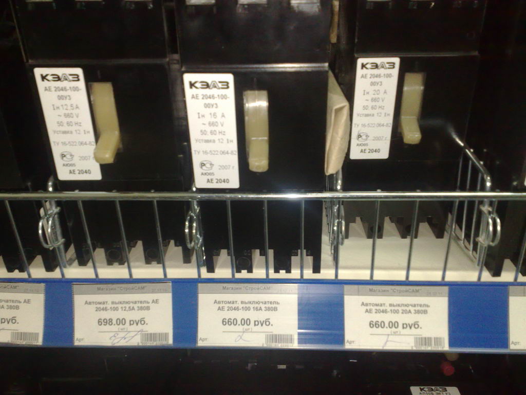

ну так делов то....приход в станок 380(я б автомат еще поставил внутри ,он и как клемник бы работал и как защита)...и от одной из фаз и нуля взять 220 уже внутри,а не со второй розетки ...в станках где шпиндель на 380 так и делается обычно
только пока рано думать..надо инвертер сначала определить :sorry:
Мне эта мысля понравилась, решил поставить, но не могу понять разницу между имеющимися в продаже. Есть маленькие аккуратные, стоит до 200 рублей, а есть здоровые совдеповские, стоят около 650. Какой поставить не соображу. Маленький он конечно симпатичнее, да и дешевле, но не спроста ведь!?
И по амперам как определиться? На фильтре (пост 19) написано 30А, а на инверторе 13А
Фильтр думаю ничего не потребляет, поэтому планирую от 13А отталкиваться... 16А пойдет?
Да я вот тоже думаю, да и какой то он такой здоровенький выглядит... на фотографии у MIGa например 2/3 от размера моего. Хотя это способ определения мощности тот еще :sorry:
Бери такие как на третей картинке карегория C, только приличное типа Moeller или ABB, не бери иек или что у вас там из кита поставляют . Вообще на частотники все фирмы рекомендуют ставить супер быстрые предохранители , а не автоматы .
P.S.
На счет сети хочу еще раз повторить что бывают 3 * 380 и 3*220 - У нас обычно 3*380 .
3*220 - фазное 127B
