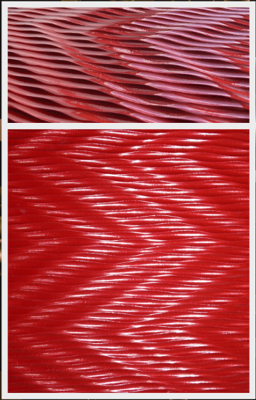

Необходимо нарисовать вектора в виде волн или как захочется, и вектор который будет указывать движение по координате Z.
Совсем забыл! это делается во вкладке Wave board.

wave_board.JPG как вариант

Не знаю кто как, но Vcarve pro похоже сам генерит текстуру и режет ее.
ArtCam последний тоже самое делает...
это я так просто -для справедливости :sorry: - Vcarve pro конечно дешевле

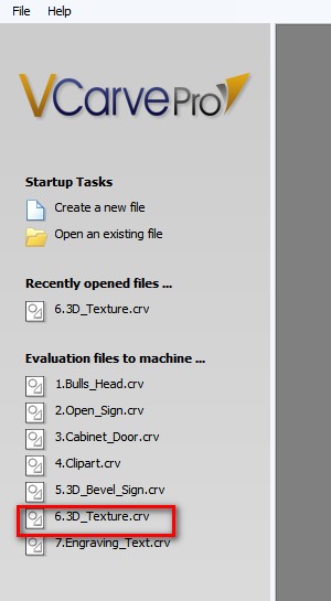

#27 OFFLINE   mexxin
mexxin
  • 4 сообщений
  • Из:Minsk
Отправлено 13 Март 2011 - 18:43
MiG Спасибо большое за помощь.
Установил Vcarve pro и сейчас "играюсь" с инструментом Texture Toolpath. Эффекты действительно интересные получаютя, правда как на картинке с рекламы еще не получил, но такой инструментик интересный - художественный. :sorry:))

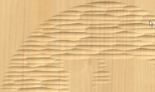

#28 OFFLINE   MiG
MiG
  • 2 019 сообщений
  • Из:Россия , Ковров
Отправлено 13 Март 2011 - 18:46
не зачто :sorry:
Да ArtCam 2010 в других версиях такого нет
интересно будет посмотреть фотки...:)
Vcarve pro...
примерно как на картинке текстура есть в образце (см.скрины)

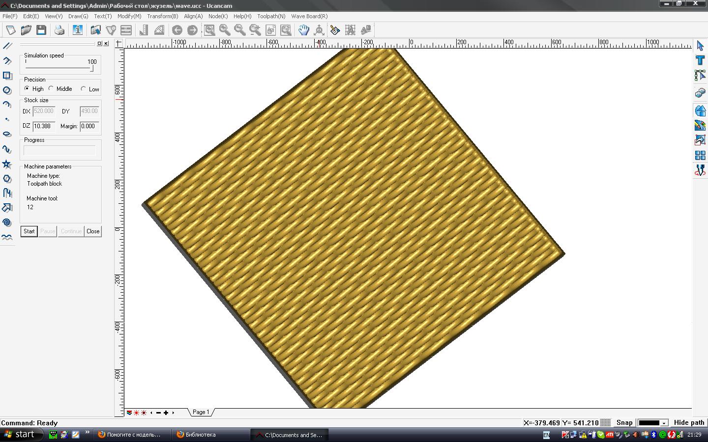

#32 OFFLINE   Хочувсезнать
Хочувсезнать
  • 616 сообщений
Отправлено 11 Май 2012 - 14:04
Такую шляпу делает легко Ucancam waveboard 9.6

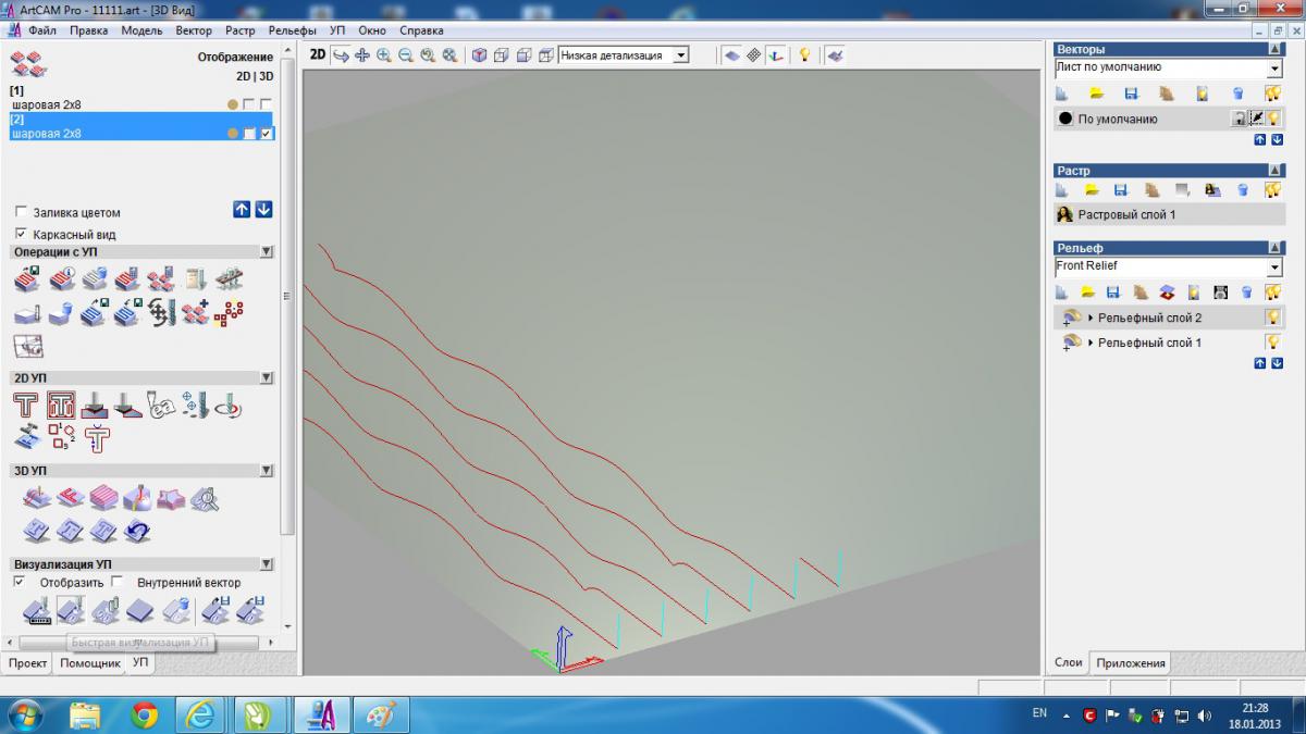

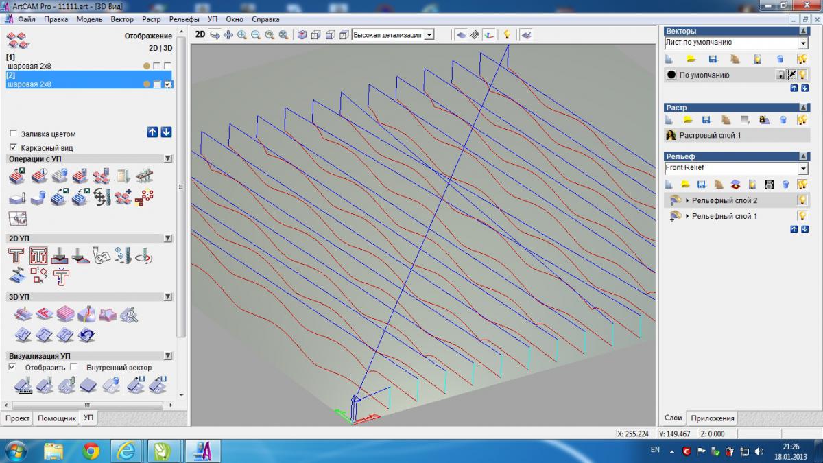

#34 OFFLINE   Bond
Bond
  • 15 сообщений
  • Город:Омск
  • Из:Omsk
Отправлено 18 Январь 2013 - 20:34

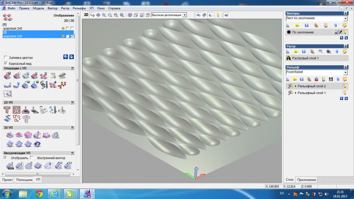

У меня тоже была эта проблема, решил

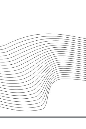

#35 OFFLINE   ceyhun
ceyhun
  • 203 сообщений
  • Город:Baku
  • Из:Азербайджан Баку
Отправлено 23 Май 2013 - 14:33
я понимаю что это сделано по срединой линии
а как нарисовали векторы не понемаю

#37 OFFLINE   Хочувсезнать
Хочувсезнать
  • 616 сообщений
Отправлено 23 Май 2013 - 16:25
...Ucancam waveboard .... waveboard... раздалось эхом, какие еще нахрен stl

#40 OFFLINE   ceyhun
ceyhun
  • 203 сообщений
  • Город:Baku
Отправлено 24 Май 2013 - 19:04
как заставит станок чтоб он шол волной по z но с такими векторами
