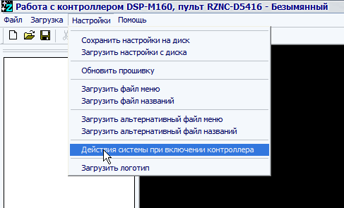

sinner
Ты не мог бы скинуть картинку параметров которые вбивал в ручную на компе
в программе ZHBUSBConnect
Возможно где-то нужно изменить значения , или просто поставить галочку

вот настройки из мануала для 1200х1200 ...на всякий случай :)

я недогоняю :) , у меня такого нету ПО, а где копать , подскажите ?
#65 OFFLINE   MiG
MiG
  • 2 020 сообщений
  • Из:Россия , Ковров
Отправлено 21 Апрель 2011 - 15:36
это не во всех прогах есть...
#66 OFFLINE   3D-BiG
Отправлено 21 Апрель 2011 - 15:48
Это есть у управляющей программы для RZNC0401.... - уже достаточно древней системы управления... На Х-18 такой системы никогда не было (исходя из названия темы)...

Спасибо MiG и всем кто откликнулся
У меня вроде все так-же прописано
Единственное input voltage 11100000 .
А у меня 00000000 после прошивки было
Надо попробовать поменять

Отправлено 22 Апрель 2011 - 08:10
Залил прошивку которую любезно предоставил уважаемый MiG ,
за что ему Спасибо ,
Поменял input voltage 11100000
Больше ничего не делал
Все работает как надо
