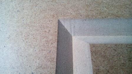

Уважаемые коллеги! Возникла проблема с подрезкой углов. Фрезер Beaver 25 AVLT8. УП рисовалась в разных программах - результат один и тот же. Фреза V-105. Углы пробовали подбирать программно. Явных люфтов в станке не наблюдается. При движении по 3-м осям чувствуется дрожь. Материал МДФ-16. Подскажите как решить данную проблему. Заранее спасибо!

Люфты - они , как тот суслик. Их может быть не видно, но они есть. Попробуйте на самой маленькой подаче эту же операцию сделать.

Скажу больше - Всё работает только за счёт люфтов.Вопрос размера.
#58 OFFLINE   vv92
Отправлено 19 Апрель 2014 - 22:21
Пытаюсь уловить Вашу мысль. То что безлюфтовых подвижных систем не может существовать-понятно, но Вы об чём?

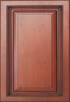

Привет всем. В общем забежал тут клиент с горящими глазами и флешкой. На коей имелся каталог фасадов и фрез для оных. Ну купили фрезы, дождались цангу и ... все.. приплыли. Начал делать фасад по схемеobshchiy_vid_palermo.jpg вроде получается, но углы круглые (круглые углы - прикольно получилось)и ничего общего с видом фасада fasad_palermo.png даже близко не валялось... Руками посмотреть такой фасад не представляется возможным, обежал все магазины нет таких... Ах, да, станок мультикам, шпиндель на 4, прога - EnRoute
пробовал пройтись конической 105, получается вот такая фиговинафото1.JPG угол не совпадает почему-то... да и реализация этого решения мне не нравится, приходится ручками в g-коде исправлять то что мне енроут подсунул... не могу задать путь с изменением всех 3-х координат. Главное линию нарисовал со смещением по Z, а енроут путь проложил только в 2-х координатах как проекцию...
