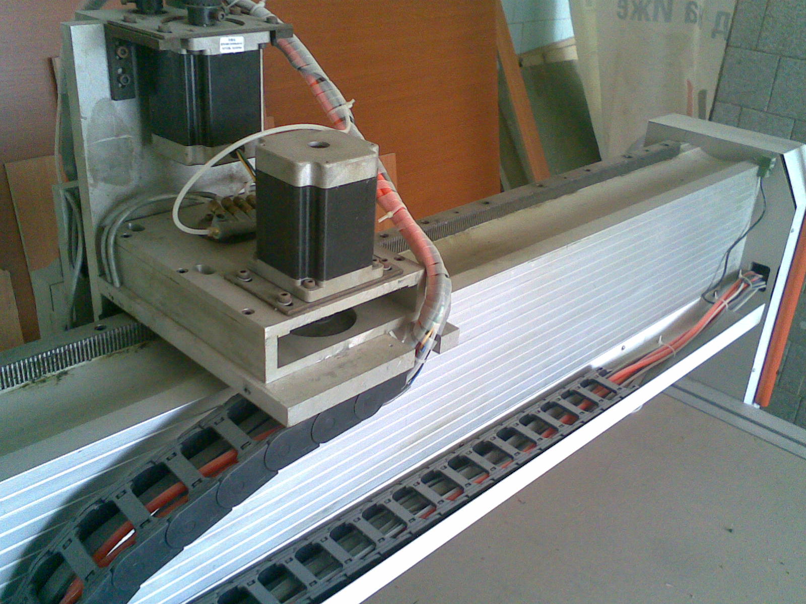

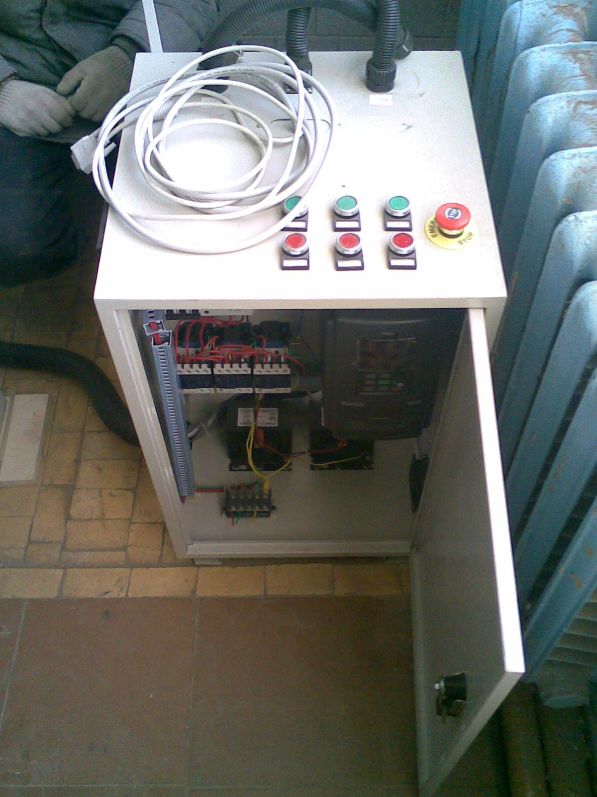

Здравствуйте уважаемые форумчане!
Перед НГ получили с Китая станочек. На нём никаких опознавательных знаков. Даже шильдика производителя нет. Только надпись CNC-router. Притащили для работы по дереву. Форум, конечно, кишит ламерскими вопросами вроде моего, но может вы все-таки поможете понять что за семейству электронной начинки принадлежит этот "девайс" и, соответственно, каким софтом им рулить, какие постпроцессоры использовать и т.п.
Второй вопрос по теме связан с тем, что в помещении где он стоит ближайшее время(до весны) тепла не будет (отопление разморозилось и его порвало...) - как правильно (а главное чем) провести проверку, смазку и т.п. работы чтобы девайс можно было запустить в работу... Родное масло в масленке загусло конкретно и использовать его не получится. Средняя температура в помещении +2... +5 по С. Насколько опасно работать на нем в таких условиях? Есть ли смысл "протапливать" комнату тепловой пушкой до какой-то температуры перед работой станка?
Для облегчения идентификации выкладываю фотки с мобильника:
еще
и еще есть PCI-ная плата Вайонг - уже стоит в системнике.

Судя по 3,4,5 и 7 фоткам: RZNC0501 (там пульт и плата согласования) - соответственно если при включении станка пульт начинает светиться и появляется надпись Go_Home? и после согласия на этот вопрос стьанок едет и находит базовый угол, то этот станок будет работать под управлением этой электроники, но упоминание, что: "есть PCI-ная плата Вайонг - уже стоит в системнике",- и фотография 2 (там плата развязки с 15 пиновым разъемом - то здесь еще предусмотрено сразу управление и через NCStudio, если соединить этот разъем 15пиновым кабелем с соответствующим разъемом на выходе платы из компьютера..... Только непонятно, как киты их развязали, вполне возможно (предполагаю) что сейчас кабель из 15пинового разъема с зеленой платы на фото 2 идет не к компьютеру, а к плате развязки, что внутри станка ( большая зеленая с кучей зеленых разъемов), к которой и присоединяется черный пульт....

Насчет развязки - на верхней плоскости шкафа есть два черных шланга, ОДИН из которых подключается в средний разъем. Крайние подписаны DSP и Вайонг соответственно. Когда станок приехал - был подключен в средний разъем шланг от DSP. Полагаю, что именно по этому мне удалось увидеть на пульте go home и отправить его в "базовый угол".

Срисовал с потрохов станка имеющиеся маркировки, вдруг кто знает или кому пригодится:
Два транса внизу LAPUELE LBK5-500VA
Контроллеры(?) Движков по осям (с DIN-переключателями) - Х - 1шт., Z - 1шт., Y1 и Y2 - 2 шт., - 2M2260(NJ). Положение DIN-переключателей на всех одинаковое.
Частотник - SUNFAR E380 G-5.5KW/P-7.5KW
