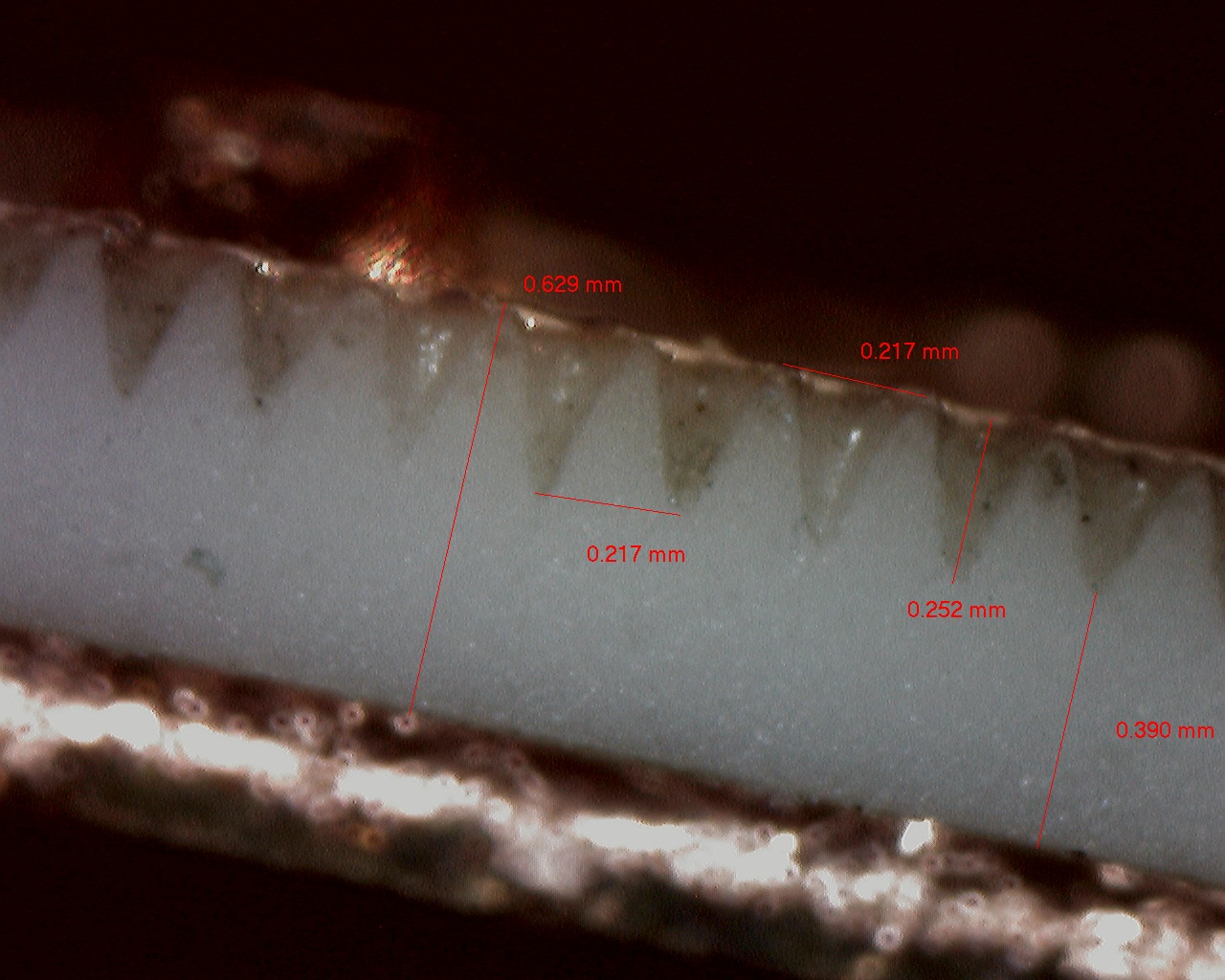

Отправлено 21 Февраль 2011 - 19:46
Сейчас ведутся испытания и подбор режимов.
Обязательно сообщу о результатах.
Выложу фото чего нам нужно добиться. может кто из вас подскажет на каком типе лазера это сделано буду признателен.(фото 1 и 3)импульсы более привлекательны, используются лидерами резки.
пока имеем (фото 2),

пока и действует в силе предложение о покупке "у MRoman -а", единственной что при стандартных калибровках и подобранных режимах "с бубном" мы не прошли по испытание по качеству реза, ждем новостей от производителя который взялся за "доработку станка под нужды" просто время уходит а результата пока нет.

Лазерный маркер DP75, соответственно 75 вт, без сканаторов с координатным столом и другими доработками (короткофокусный объектив) которые сейчас ставит производитель
