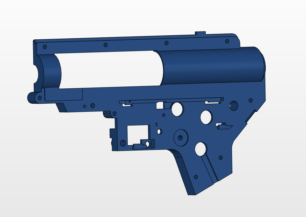

Доброго дня всем
Пытаюсь понять ценообразование изготовления деталей.
Сколько может стоить изготовление детали из вложения? Чертежа пока нет, хочу понять порядок цен в принципе. В длину деталь ~170 мм
#12 OFFLINE   Lodochnik
Вложений? Что за странный материал, не слышал о таком!

Так, как нарисовано, это делается литьем под давлением. 5000-7000 евро за форму и далее прим 7-10 евро за килограм пластиковых деталей.
Данная модель спроектирована НЕ для обработки резанием, т.е. фрезеровкой это не сделать. Нарисовать (смоделировать) можно и йух с ушами. Компьютер все стерпит. Только потом "конструктор" дивится почему делали стоят как крыло от Боинга.
Материал алюминий, не пластик, забыл указать

Сильно помогло! Что алюминий...
Цена на изделие зависит от точности исполнения. Чем больше ноликов в допуске - тем больше ноликов в ценнике.
За прототип такой детали возьмут от пятнадцати,до ста тысяч. А то и больше,если там в сотки попасть надо.

Да это для механизма аирсофт-ружбаек.
Там они из какого-то шалака сделаны, именно литьем, а народу надо "прокачать"©
И они ломаются.
Потом недоумевают, почему фрезерованная стоит дорого. У меня дома валяются такие двапе половинки.
Там особая точность не нужна, но есть некоторые места, где нужно в 0,05 попасть хотя бы.
Ну и фрезеровка с 2х сторон.
Я посмотрел, покрутил. На одну сторону  - несколько фрез и программ.
Сказал свою цену за первый эклемпляК, ибо надо отсканить, отрисовать, сделать сначала из модельного пластика, все проверить, скорректировать, опять вырезать, проверить, и только потом делать изделие.
Дану в жопу - куча рукопашной возни, не один день, и потом 3-4 часа фрезеровки...
