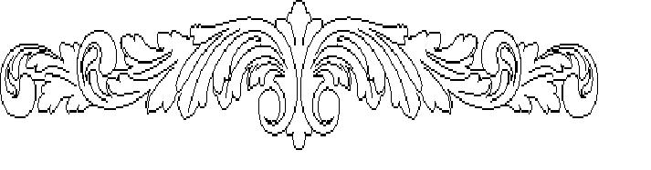

Отправлено 13 Апрель 2012 - 15:48

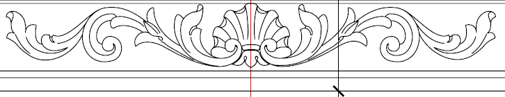

Доброго всем дня! Народ пытаюсь из векторов сделать обычный багет не получается не чего! подскажите стратегию поднятия такого рельефа, а если кого и урок есть буду крайне благодарн за помощь!
#64 OFFLINE   wizard
wizard
  • 2 752 сообщений
  • Город:Пятигорск
Отправлено 13 Апрель 2012 - 17:22
Самое простое- если только средствами АртКама- выдавливать по элементам (как удобнее по каждому вектору- поднятие рельефа, вытягивание по ... И их комбинации, не исключая иногда Скульптора). Элементы сохраняем в stl- формате и совмещаем, импортируя по одному. Ваяем, естественно одну половину.

#67 OFFLINE   belorez
Отправлено 18 Апрель 2012 - 02:41
Есть вот такой урок

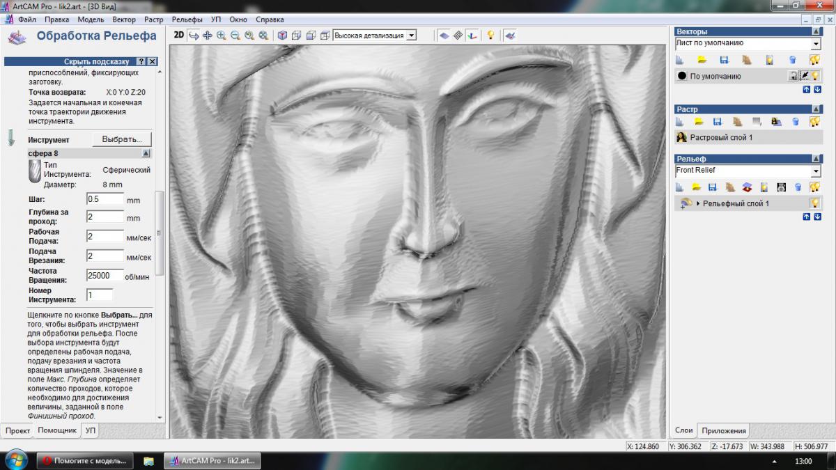

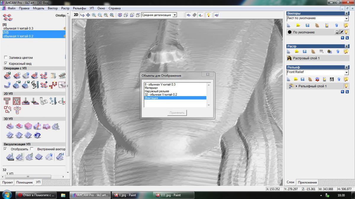

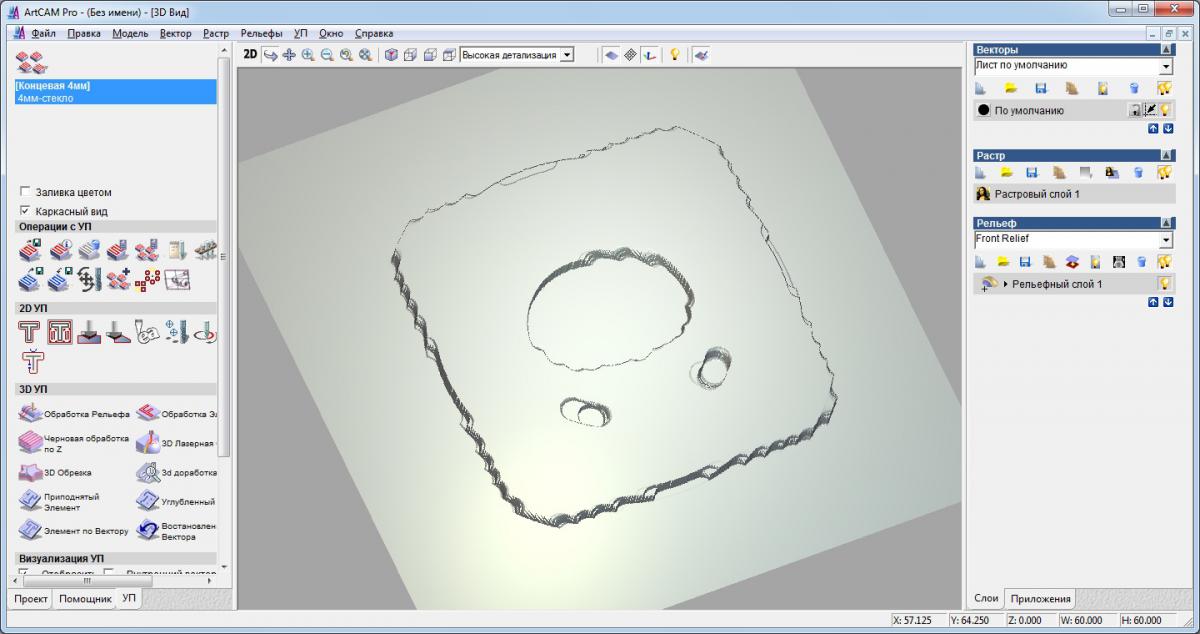

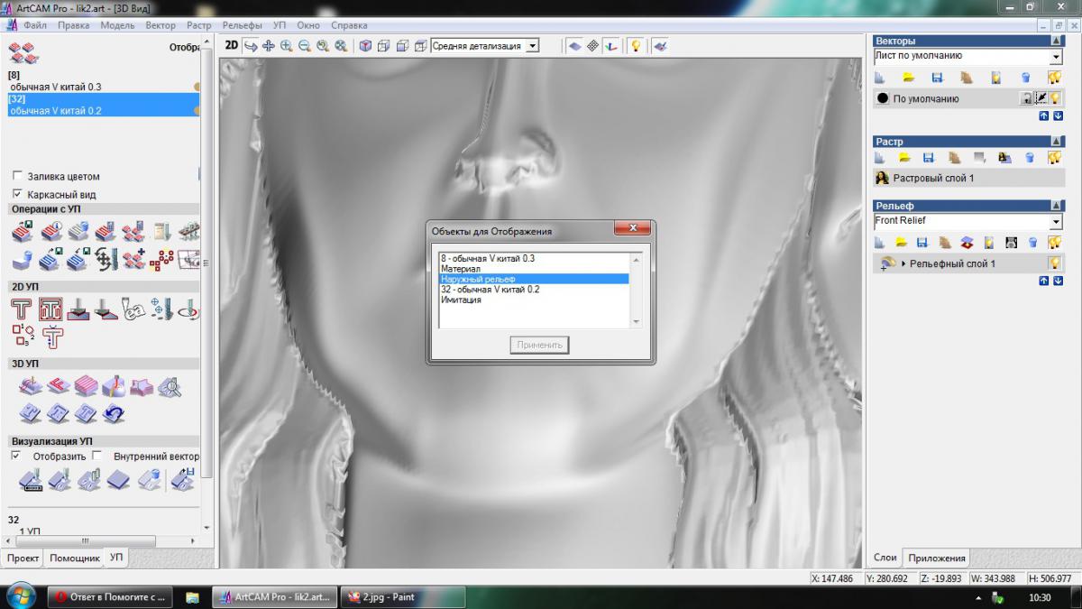

Доброго времени! Помогите не могу разобраться, маленькая в 50-70% уменьшенная модель отлично получается на камне и имитация, но когда чуть увеличиваешь. 105-110% получается такая кака
1) - исходная картинка
2) - также получается на камне
#69 OFFLINE   Insane
Insane
  • 52 сообщений
  • Из:RnD
Отправлено 20 Июнь 2012 - 11:40
Гравер с полкой 0.2. В имитации виден ход гравера. Также неизвестен шаг при обработке.
Сделай имитацию сферической фрезой (R=1-2mm) с малым шагом (10% от R) или гравером без полки(0.1).
Кстати, детализация модели - тоже вопрос.

#70 OFFLINE   KoOC
KoOC
  • 5 сообщений
  • Из:Полевской
Отправлено 20 Июнь 2012 - 13:02
вроде бы получилось, завтро-послезавтро выложу фото готового на камне(если надо)
спасибо огромное
как и где это можно исправить?
шаг 0.2-0.3мм убыстряем черновое прохождение, фрезы китай по керамике, быстрее боюсь пробывать
Сообщение отредактировал KoOC: 20 Июнь 2012 - 13:04
#71 OFFLINE   Insane
Insane
  • 52 сообщений
  • Из:RnD
Отправлено 20 Июнь 2012 - 15:46

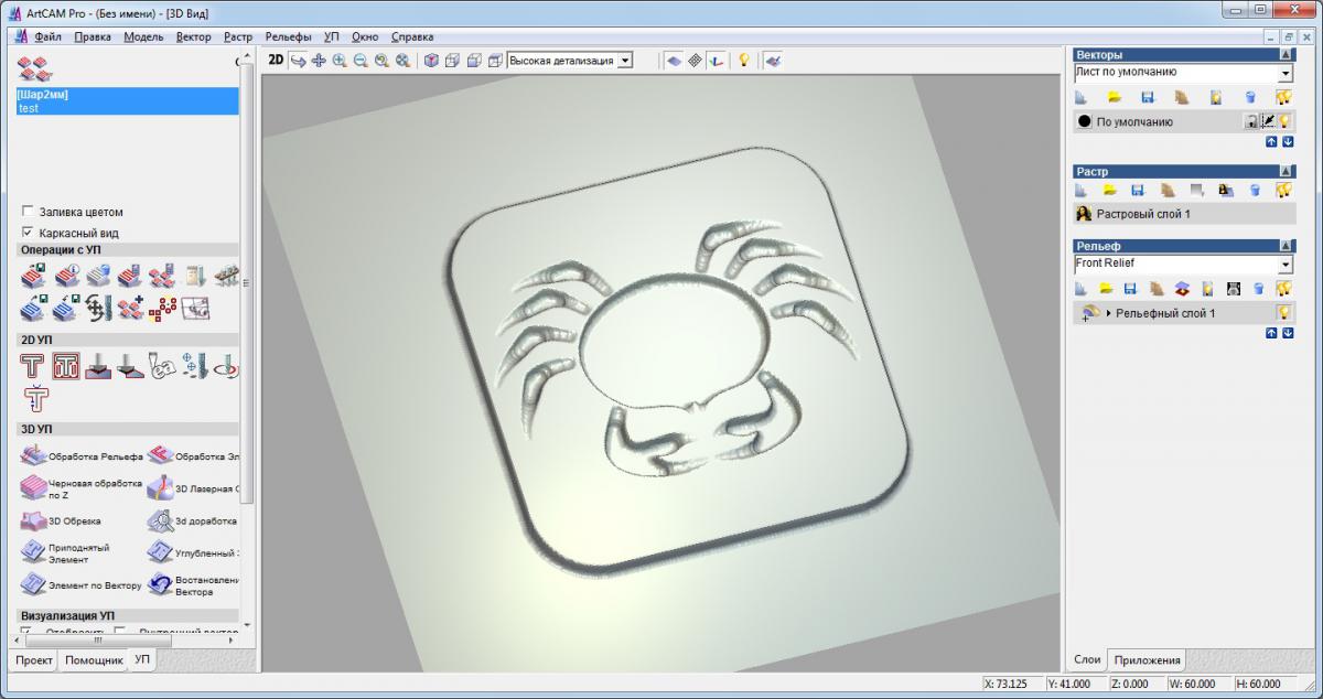

Если я правильно понял вопрос:
Вот один и тот же рельеф(стандартная ерунда) обработанный концевой фрезой 4мм с большим шагом и шаровой с шагом 0,1мм:
В зависимости от инструмента, шага и стратегии обработки вид готового изделия может измениться. Да и имитации не стоит доверять на все 100%.

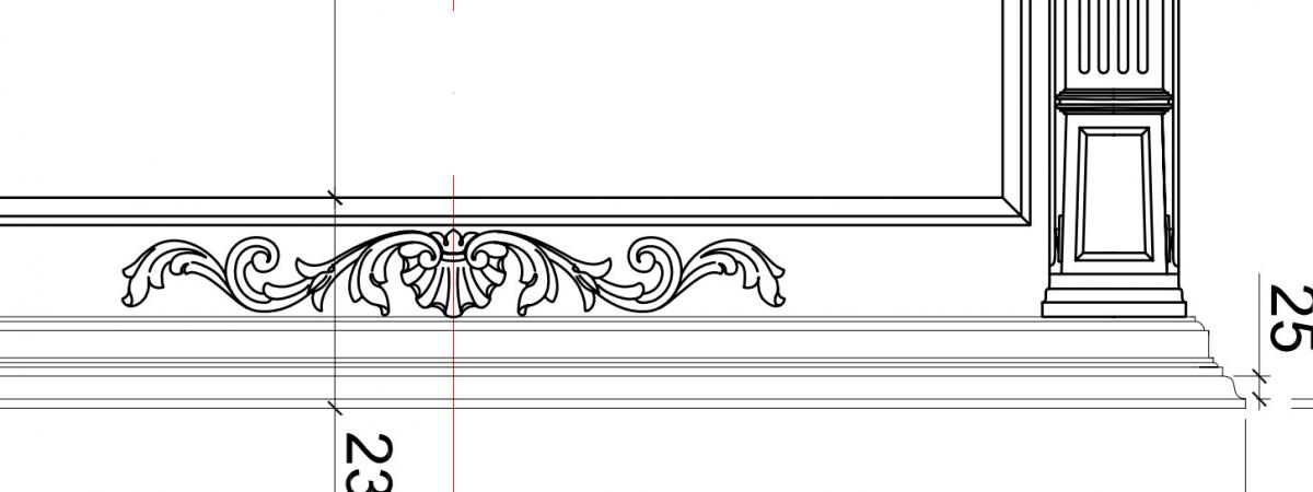

Отправлено 07 Декабрь 2012 - 13:21
Всем добрый день. Вкратце о проблеме, работаем с искуственым камнем в основном столешницы на кухни, основная работа станка гравировка на столешницах различных орнаментов с последующей заливкой. С 3д не сталкивался практически, но офис взял заказ на камин, и уменя возник ступор с елементами на рис. 1 и 2. Общий вид прикреплён.
Я прошу у Вас помощи с чего мне начать. С остальной конструкцией всё понятно, делать всё отдельными элементами потом склеивать.
Прикрепленные файлы

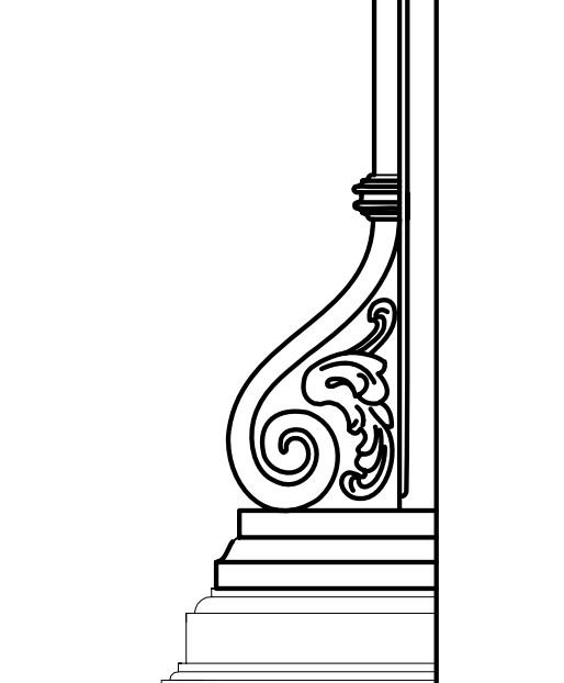

Отправлено 15 Январь 2013 - 02:27
Ребят наставте пожалуйста на правильный путь по рисункам этих двух моделей, я понимаю может для вас это просто, но для меня занимающегося в основном только гравировкой это сложно и не понятно. не понятна последовательность действий перелазил весь форум ни чего не нашол. Это будут элементы камина в 3D. Не прошу сделать за меня просто хочеться узнать последовательность. Буду рад любому совету по теме. Опыта работы в 3D нету.
#75 OFFLINE   belorez
Отправлено 15 Январь 2013 - 02:49
Самый быстрый способ: зайти на сайт, где продаются модели, найти подходящую и приобрести.
#76 OFFLINE   DEDAlex
Отправлено 15 Январь 2013 - 03:23
Много халявных моделей (правда чаще всего в максовских форматах - ну оно и понятно, для дизайнеров интерьера даются) на сайтах лепного гипсового и пластикового декоров. При известном умении дорабатываются до необходимой кондиции - львиная доля работы уже сделана...

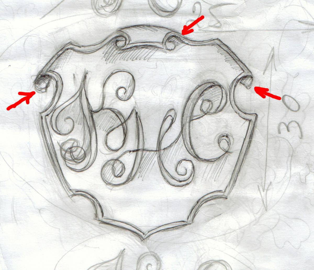

Отправлено 23 Январь 2013 - 12:41
Доброго вам времени суток, много уважаемые форумчане.
Столкнулся с такой вот проблемой.
заказали 3d модель герба (который на рисунке)
собственно модель приметив но не могу сообразить как сделать объемные завитушки (указаны стрелками на эскизе).
прошу совет.
заранее спасибо.
ps: пробовал делать данную модель в солиде получилось но не много не то что нужно.
#78 OFFLINE   DEDAlex
Отправлено 23 Январь 2013 - 13:50
Такая штука в геральдике (да и не только) называется КАРТУШ.
Может проще будет купить подходящую модель? : http://3d-modeli.com...id=21&Itemid=80
http://artline3d.ru/index.php?cat=13
Или все таки хочется самому? Простота тут кажущаяся... Ну и делается это как обычно вытягиванием по двум направляющим, ну и последующие обрезкки/сглаживания... Тут принцип гляньте: http://cnc.userforum...d=65&p=2#p10016

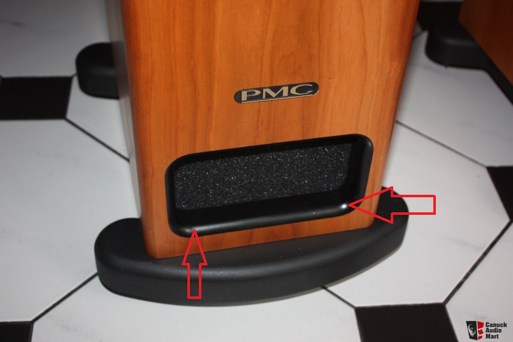

Отправлено 16 Сентябрь 2017 - 13:09

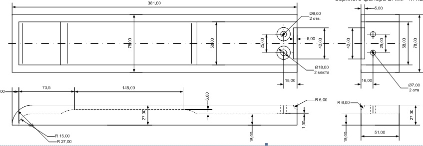

Здравствуйте! Я совсем новичок в арткаме и чпу, но есть желание освоить данную науку. Возникла необходимость вырезать деталь (снимки ниже) но ни как не могу дать толк как закруглить угол. Уже кучу уроков пересмотрел, интернет перерыл, но по прежнему получается что-то не то. Если есть возможность, подскажите как это сделать! Нужна рамка как на фото (материал мдф 18 мм) , выпилить ее не сложно а вот сделать внутренний угол отмеченный стрелочками скошенным (R 6 мм) вот тут и возникает проблема.
И еще один вопрос не совсем в тему. Может кто то подсказать где взять литературу или какую либо шпаргалку с информацией о фрезах для фрезерного чпу станка. Где было бы рассказано какие фрезы для какого материала и их рабочие характеристики (скорость подача глубина и т.д.). Заранее большое спасибо!
