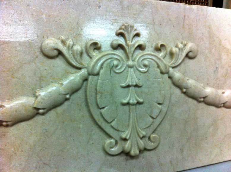

работаю на китайском фрезерном станке. делаю резьбу на камины
вот мой рабты
вот ещё
и
Сообщение отредактировал DDjx: 24 Август 2011 - 15:14

#12 OFFLINE   DDjx
DDjx
  • 4 сообщений
  • Из:Барнаул
Отправлено 26 Август 2011 - 10:03
А что за станок, специальный по камню?
нет станок обычный никаких усилений не предусмотрено
Какими фрезами работаете?
фрезы это вопрос сложный в последнее время возим из китая
Bore patented bit for engraving glass in relievo design
пока лучше не видел .
СОЖ используете?
да охлаждение фрезы обязательно

Какие режимы если такой инструмент? Очень уж мне кажется что нагрузка не хилая....
#14 OFFLINE   DDjx
DDjx
  • 4 сообщений
  • Из:Барнаул
Отправлено 26 Август 2011 - 10:52
В арткаме задаю эти параметры
рабочая подача 30 мм/сек
подача врезания 10мм/сек
шаг 0,5 мм
льва примерно часов 10 вырезал +-

А черновая чем? Какая глубина за проход?
#16 OFFLINE   3D-BiG
Отправлено 26 Август 2011 - 12:04
А у Вас в Барнауле есть в одной из камнеобрабатывающих контор большой фрезер под такие задачи ( 1300 на 2500 с мощной системой подачи воды в зону реза)... Еще в 2008 году его запускал и пробовали на нем и ракушечник и долерит и мрамор и даже гранит... Потом на нем работала Елена Мармеладова - как-то присылала фотку своих работ - одна из них камин из ракушечника...
#17 OFFLINE   DDjx
DDjx
  • 4 сообщений
  • Из:Барнаул
Отправлено 26 Август 2011 - 13:46
да я из той самой фирмы после устроился
знимаемся памятниками, резьбой по камню
если резьба меньше 15 мм (как на первой фотке) то ставлю обработку рельефа
фрезой 6 мм сферическая шаг 0.5 мм
или черновая фрезой 8 мм сферическая 2 мм шаг 4 мм
