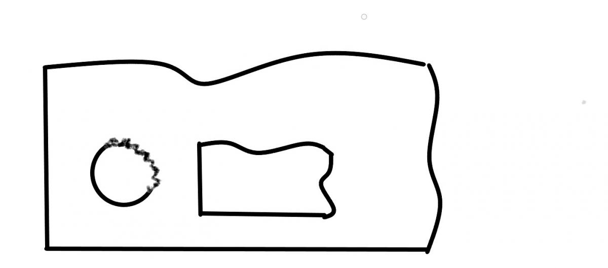

Здравствуйте. На работе есть плазморез Партнер-3000 с контроллером высоты (ТНС), к нему подключен ПК с установленными программами Sheet cam и Mach 3. При резке листового металла толщиной от 1 до 2 мм. (другие пока не пробовали) одна сторона детали ровная кромка, другая рваная (+- 2 мм в обе стороны). Как наружная, так и внутренняя кромка. Причем в одну сторону. Например сегодня резали лист с квадратными и круглыми вырезами. Квадратные вырезы получаются: две смежные грани квадрата ровная кромка, другие две - рваная со смещением. Круглые отверстия - половина круга ровная, другая половина в форме овала. Причем ориентация ровной кромки у всех отверстий относительно нулевой точки такая: ровная сторона с одной стороны, другая сторона у всех рваная, все рваные кромки всех вырезов ориентированны к одному углу заготовки.. Наружный контур детали также, две стороны ровные, другие две рваные. На рисунке попытался изобразить итог, линии конечно на рисунке сильно кривые, на самом деле кривизна около 2-3 мм, но думаю смысл понятен.. Пробовали разные настройки высоты прореза, и т.д. - результат одинаково плохой. Ставили новое сопло, не помогло. Станок  новый. В чем может быть проблема ?

не включая плазму прогоните ту-же самую УП и внимательно смотрите на равномерность движения осей, наличие резонансов в механике станка и прочих артефактов во время движения ........И заодно ссылку на видео для  наглядности с включенной плазмой и без
