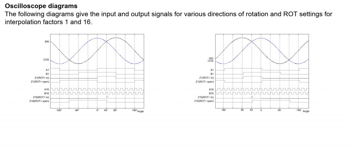

Многие (и импортные и Российские), если не большинство, из общепромышленных угловых датчиков перемещений имеют реальное число штрихов (лимбов , как хотите назовите) даже не 36000 на стекле. А заявленное производителем конечное число импульсов на оборот бывает гораздо выше чем лимбов. И это факт. Ну не знали вы что такое бывает, и я не все видел. Мне, как конечному пользователю, не шибко важно какими методами внутри датчика достигается то или иное. Если производитель заявляет, что датчик с 9000 физ. лимбами может выдать с них до 450000 имп/об и с погрешностью и рекомендованной точностью позиционирования меня устраивающими, то почему я должен это оспаривать?
Похоже итог напрашивается один: реального удобоваримого и малозатратного способа решить данную задачу A/A B/B TTL - *K -A/A B/B TTL нет. Только отправка изготовителю. Там смогут.
Разочарую Вас и тут.
"Разрешение энкодера" - это одно понятие.
"Количество лимбов на оборот" - другое понятие.
Простой пример. Возьмите энкодер с двумя линейками внутри, смещёнными на полпериода. Получите в два раза большую точность энкодера при том же разрешении линеек.
Заметьте, физическую точность, а не интерполированную.
Конечно отправляйте энкодер производителю.
Он конечно умеет.
9000 лимбов * 25 оптопар * 2 фронта = 450000 имп/об
Лично я верю, что производитель  энкодеров может расположить 25 оптропар в нужных местах линейки и обработать с них сигналы, чтобы выдать на выходе эти Ваши 450000.
А 25 оптопар - это 25 простейших энкодеров.
Энкодеров, а не умножителей сигнала.

Лично я верю, что производитель  энкодеров может расположить 25 оптропар в нужных местах линейки и обработать с них сигналы, чтобы выдать на выходе эти Ваши 450000. А 25 оптопар - это 25 простейших энкодеров.  Энкодеров, а не умножителей.....
Веру не отнять. Пусти вас к разработке и производству с такой верой  -  наверное запретите математику и заставите мерить орбиты физическими инструментами.
Не будут производители паять! Наверное и у вас сомнений в этом нет. Но упорно доказываете , что немыслимо интерполяцией достичь требуемого в данном случае. По вашему мнению ("кого хотите обмануть?" ) производители датчиков HH, PRECIZICA, СКБ ИС всех обманывают и подсовывают потребителю железки с несоответствующими реальности характеристиками.
Я хотел решить свою задачу снаружи - итог был озвучен.
Остается только вариант изнутри. Кстати, думаю будет интересна мысль предложенная на другом форуме  " добраться до sin/cos внутри датчика, выровнять и уже тогда интерполировать и преобразовывать самопалом или промышленным интерполятором".
Нет, они  как раз никого не обманывают. Они знают, что такое "интерполяция".
Более того, открыто пишут об этом в мануалах.
И никому не "подсовывают железки с несоответствующими реальности характеристиками".
Я про то, что Вы так и не поняли, что цели своей (увеличение точности позиционирования) достигнуть не сможете, пока не сделаете другой ЭНКОДЕР.

О результатах отпишитесь, плииз! Ибо не "мысль" интересна, но "результат".
Даже если и смогу где найти-купить такое, не хватит мне знаний и опыта это сделать. Там еще похоже и программить сие придется.
А рисковать временем  и изделием в сотни к₽ ? Не до роскоши сегодня.
Решение принято - отправка к изготовителю на модернизацию.

 Первоначальное учетверение, это когда имеем ,например разрешение энкодерной ленточки 180 линий на мм, а затем считываем для получения положений её фронты и получаем 180*4=720 линий на мм, то имеем максимальную честную точность измерения  - это реально точно, но дальше программное камлание с фронтами нам не даст точности, а пустое увеличение цифр....
Это как камлание с микрошагом прямоугольных шаговых движков: дескать поставлю микрошаг не обычное деление на 8, а 256 - и щАс микроны начну ловить портняжной линейкой, при этом забывают, что у этих движков невыровненное магнитное поле и даже при микрошаге 8 он не точно шагает, а  нужен такой микрошаг для уменьшения проблем с резонансами...

Не сделать корректного умножения для моей задачи. Реализация возможна на кривой sin (cos), вот тут как раз можно рассчитать что происходит между двумя импульсами. А если на выходе уже  ТТЛ - то корректно не выйдет. MOTRONA не осилил.
Исходный датчик был отправлен изготовителю для установки нужного "К" интерполяции, получен обратно, установлен и работает.
