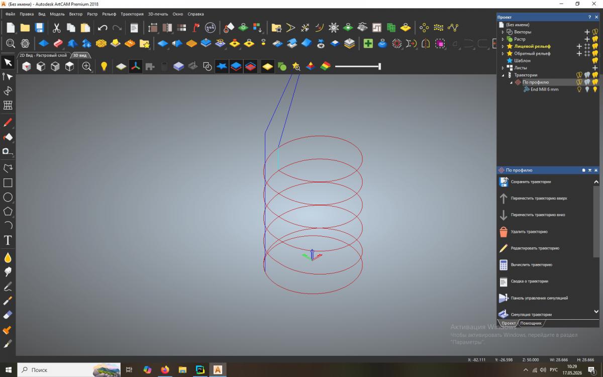

#4 OFFLINE   vasa29
Отправлено 17 Май 2026 - 13:44
У него просто под такую задачу нет возможностей...
Не совсем
#5 OFFLINE   3D-BiG
Отправлено 18 Май 2026 - 23:46
Не совсем
А где отвод сбоку, чтобы при подъеме не убить разьбу? Почему последний виток в плоскости ,а не по спирали? Как правильно постыми средствами это расчитать? Нема ответов!!!! :cray:
#6 OFFLINE   vasa29
Отправлено 19 Май 2026 - 00:36
По этому, не совсем.
Это "наклонное врезание" по спирали. А последний виток сама траектория (можно в блокноте удалить).
Шаг спирали равен шагу по Z в настройках фрезы.
Подвод, отвод можно включить в настройках траектории.

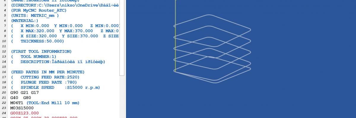

#7 OFFLINE   niksooon
Отправлено 19 Май 2026 - 02:12
можно и на квадратном  болту резьбу нарезать :crazy:резьба.jpg
