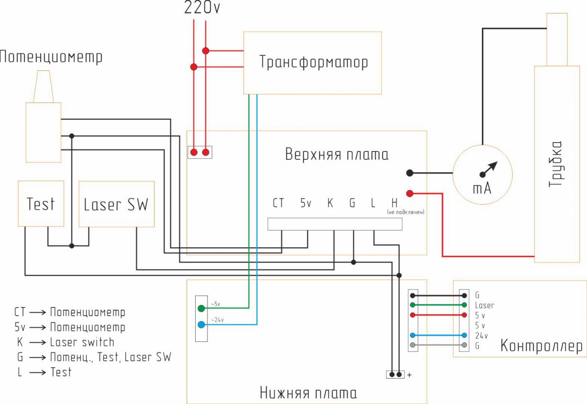

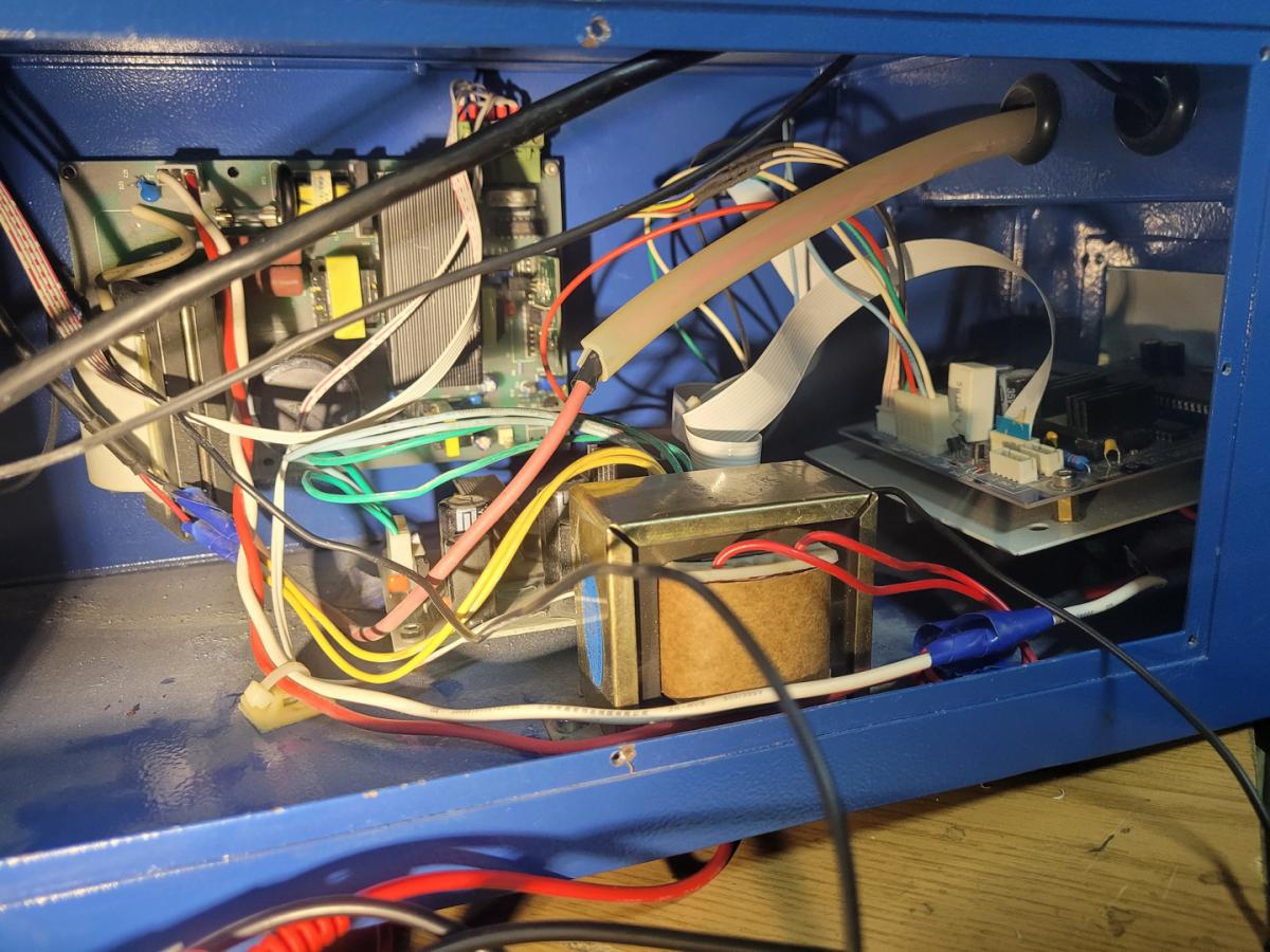

Здравствуйте!
Мне достался старый лазер K40 с контроллером Moshi MS10105 v. 3.9, без USB ключа и с дохлой трубкой, хотелось бы его восстановить.
Подскажите, пожалуйста, возможно ли перевести его на контроллер MKS DLC32? Проблема в том, что в станке установлен очень своеобразный блок питания, в советах по подключению, которые я нашел в интернете, более современные блоки. Я правильно понимаю, что вывод шпинделя MKS надо подключать к тому контакту на плате, куда сейчас подключен выход Laser на плате Moshi? Схема и фото того, что есть сейчас, во вложении.
Заранее большое спасибо!
