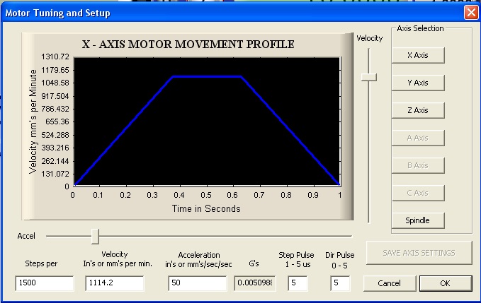

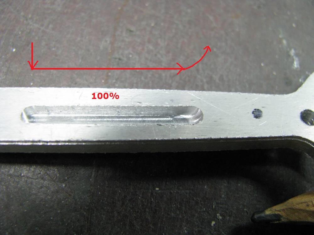

При работе на новом станке, заметил такую проблему. Врез фрезы идёт строго перпендикулярно, а выход идёт по дуге.
Прогнал эту же УП на другом ПК в Mach3 уже без станка. И хорошо видно, что при выходе, фреза начинает подниматься по Z, когда X ещё не дошла до нужной точки.
Подача 900, ускорение 50.

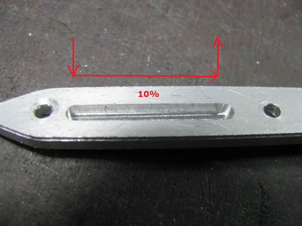

Затем уменьшил подачу ползунком до 10%. Проблема, вроде ушла.
Но на такой скорости работать невозможно.
Увеличил ускорение до 200. Но сильно дергается станок. Уменьшил до 120. Станок не дёргается, и выход по дуге если и есть, но почти не заметен.
Так и должно быть или у меня что-то не так с настройками Mach3?

Да, такая же проблема. Я уже понял, что нужно выставить определённую зависимость скорости от ускорения.
Но не могу поднять скорость выше 1000, это связано с Steps per =1500. Нужно уменьшать этот параметр. Но что-то не пойму как.

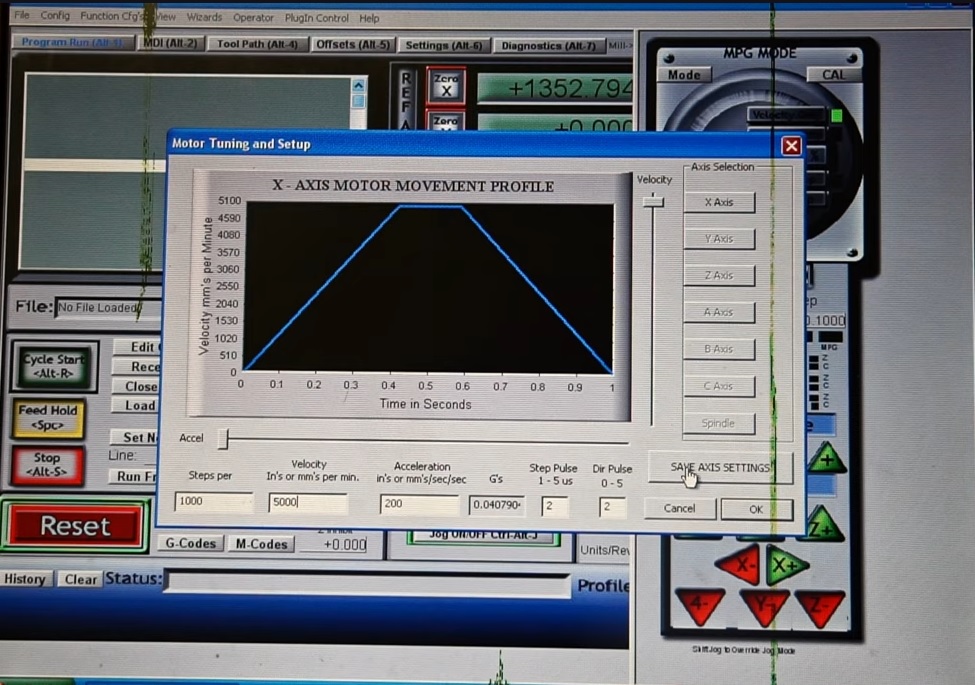

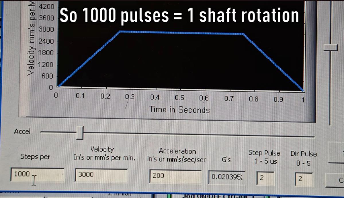

Вот попалось видео
С него два скрина
Каким образом у автора видео получилось при 1000 steps per выставить скорость сначала 3000, а затем 5000? У меня при 1000 больше  1200 не получается.
С этим вроде тоже. Если поднять частоту, можно увеличить скорость при высоком шаге. Хотя, на видео можно видеть, что  частота 25кГц  и надпись Demo, которая, если не ошибаюсь, не даёт изменять частоту. Странно, тогда каким образом скорость до 5000?
Не хотелось бы у себя повышать частоту, тем более, производитель ESS не рекомендует. Выход, уменьшать количество шагов путём использования электронного редуктора в сервоприводе.
