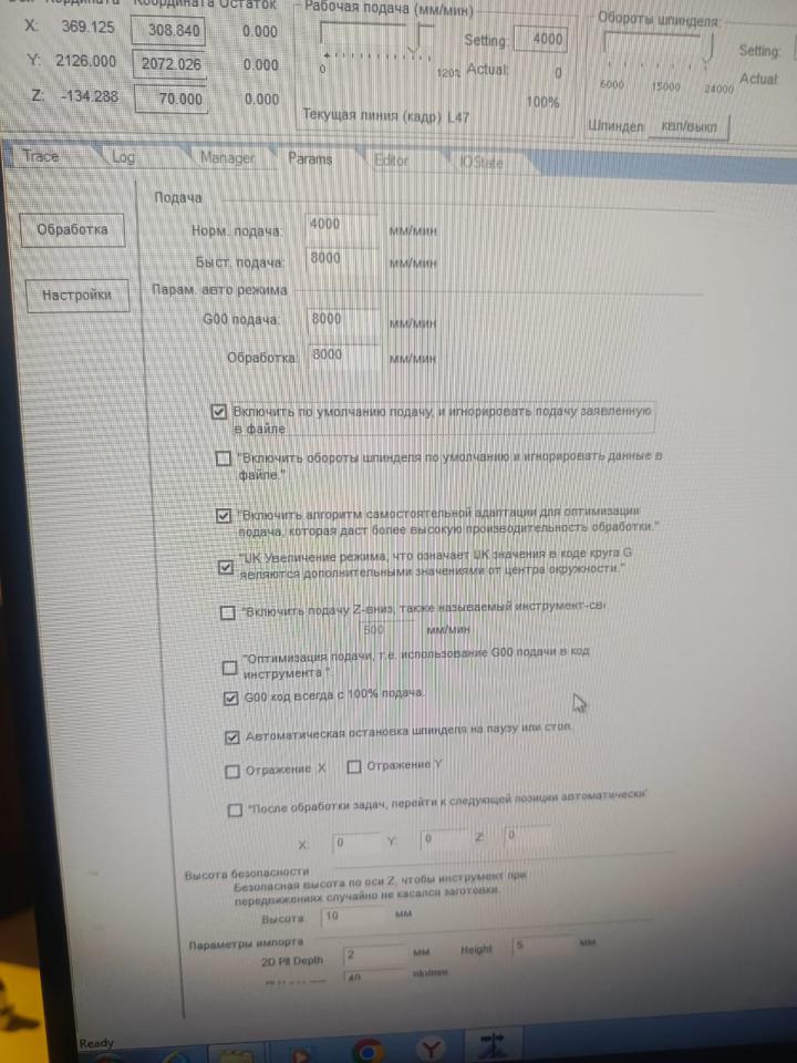

Помогите, пожалуйста, разобраться в паре проблем.
О станке: Станки Трейд, модель 2140 (рабочее поле 2100 × 4000), контроллер NcStudio 5, двигатели 86EBP147ALC‑8.5 N·m.
А теперь о проблемах:
1. За доплату были установлены эти двигатели как более скоростные, по рекомендации продавца. По факту станок движется по осям заметно медленнее, чем другой наш станок (модель двигателей не знаю, стоит NcStudio 8). С этим вопросом обратились к поставщику. Он сказал, что дело в NcStudio: она ограничивает скорость, и нужно поменять настройки драйверов (модель драйверов не знаю). Мы это сделали, станок действительно поехал быстрее, до того как настроили импульсы. Правильно ли я понимаю, что на NcStudio 5 он всё равно не сможет выдавать максимальную скорость из‑за ограничений? Или есть какой‑то способ это обойти?
Модель и настройки драйверов пришлю завтра.
2. При движении по диагонали есть сильная вибрация, на видео это хорошо слышно https://disk.yandex..../7ER9fON5VP8YxA. С чем это может быть связано и как решить проблему?

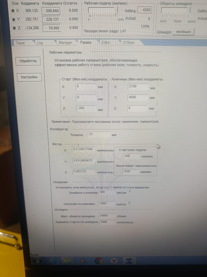

У вас станок настроен так, что предельная скорость  чуть более 8м/мин, т.к. упирается в максимальную частоту этой системы 47 с копейками килогерц. В принципе можно перенастройкой поднять программное ограничение скорости вдвое (в четверо смысла нет, хотя и это возможно при запасе момента на высоких чстотах у движков, но вряд ли ваш станок вытянет рабочие подачи даже на 12м/мин).... Очень подивило то, что масштабные коэффициенты на осях X и Y разные, ибо для такого надо какие-то серьезные причины или тупоголовость настройщиков.
А как поднять вдвое допустим, я если честно не до конца понимаю, ncstudio не даёт поднять значение больше 8к с копейками? Когда меняли настройки на драйверах скорость и правда выросла вдвое, но и станок проезжал допустим не 1000 мм, а 2000 мм., после настройки импульсов все вернулось к старым значениям.

Скорость только в ущерб дискретности позиционирования.
И разрешение будет тоже, просто выровнено по осям...
Возможно это будет немного нагло, не могли бы Вы дать обратную связь. А то т.к. я новый пользователь у меня ограничение на 2 сообщения в день.
На ВатСап 9I3 39Ч 50 ЧI скиньте крупночитаемые настройки мотор по всем осям (выше у вас они приведены на первой фотке, НО плохо читаемые) марку драйверов (а лучше и фотку боковушки ,где прописаны настройки драйвера) и крупно фотку джамперов на драйверах с указанием какой осью управляют....

Использовали таблицу умножения. Деление на драйвере запополамили, а шаг в программе наоборот умножили на два. Можно и на четыре, но не стоит, слишком быстро сможет ездить.
Правильно согласовали по микрошагу ось Z, для более полного использования  предела частоты этой программы, при этом не меняли в плоских осях настройки... тем самым подняли максимальную скорость до 17м/мин.
