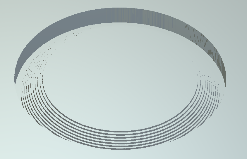

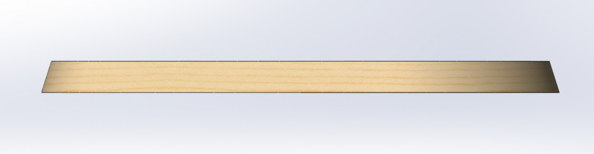

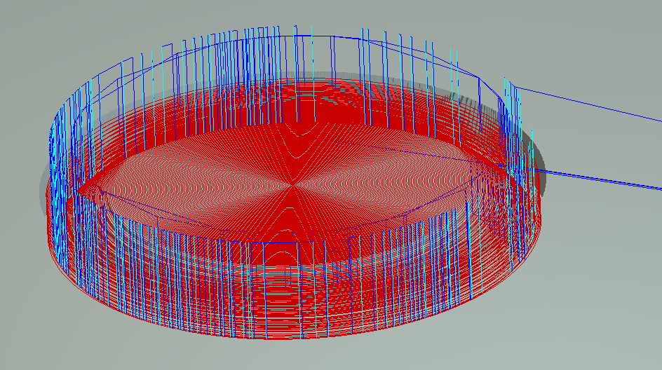

Здравствуйте!
Хочу обратиться за советом и помощью.
Нужно:
Смоделировать, изготовить и собрать корпус подвесной. В распоряжении ЧПУ станок фрезерный.
Ситуация:
Создал 3 модель деталей в Solidworks 2017 года. Детали представляют из себя конусы с центральным вырезом или подобные диски с сферической стенкой (все тела вращения).
Сохраняю модель отдельно в STL формате. Фото отдельно приложил к посту.
Произвожу импорт модели в Artcam 2018 – размещаю модель.
Использую функцию создать траекторию черновой по z. Так как детали тела вращения, выбираю стратегию черновой обработкой концевой фрезой 6 мм "смещение" (по спирали, по кругу). Все хорошо. Выполняется, считается, просматривается. Границу выбираю автоматически. Припуск 0,5 мм.

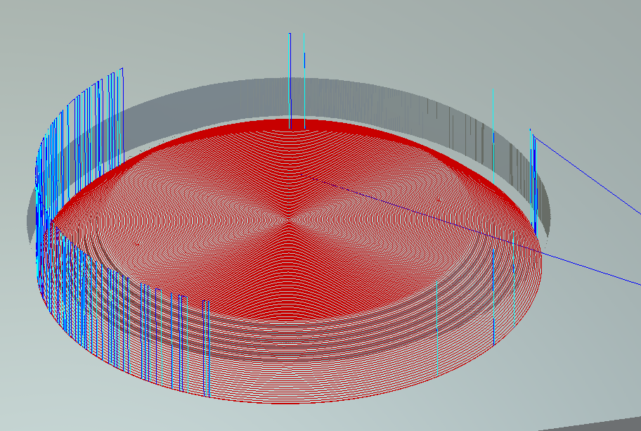

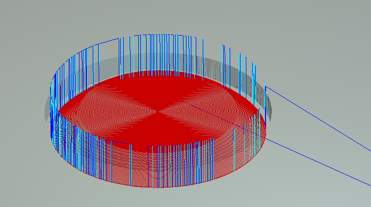

После назначаю обработку чистовую рельефа функцией - Создать траекторию обработки рельефа. Фрезу выбираю сферическую 6 мм. Границу - или автоматическую, или выбранные векторы. (при автоматической заметил что она по воздуху сначала бегает, выбранной границей убирал зону в середине, чтобы не бегала в холостую фреза). Точность 0,1 мм. И на чистовой появляются дергания вертикальные фрезы в конце обработки:
Видео дерганий приложил.
Пробовал:
1. Менять разрешение модели при создании проекта в самом арткаме.

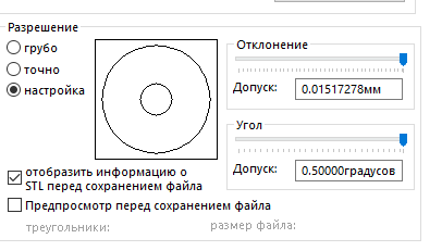

2. Пробовал менять допуск при сохранении из Solidworks в STL.

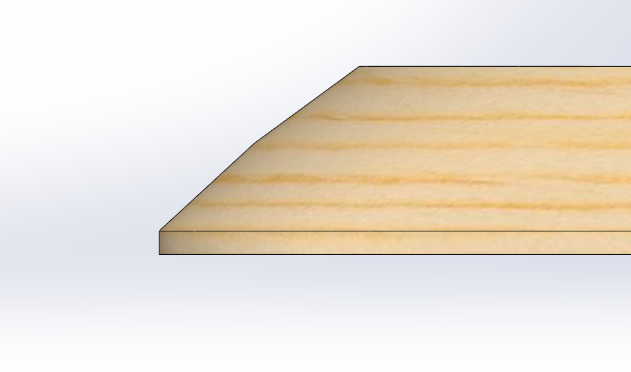

3. Пробовал поднимать модель выше, чтобы создавалась вертикальная ступенька в artcam. Пробовал опускать ниже, чтобы не попадать на "больную" грань.
4. Пробовал делать вертикальную стенку в модели 0,5...1 мм. Так как подумал что при сохранении в STL на грани внизу появляется очень тонкое место, где сходятся вершины треугольников, а это равно куча мелких отрезков - появление дергании фрезы. Но тоже не помогло. Пробовал фаску в модели делать, чтобы арткам заполнил вертикальной стенкой сам.
5. Пробовал менять размер фрезы, точность внутри функции создать обработку рельефа.
6. На форуме нашел про создание углов наклона (функция добавить уклон).
7. Пробовал сглаживание рельефа на 10,20, 100%.
Ничего не помогает, все равно остаются дергания в конце обработки. Вопрос что иногда их было больше, иногда меньше, но полностью их убрать не удается.
Костыли:
1. Пробовал создать модель внутри арткама, такой беды нет. Но у меня очень много дисков, которые нужно вырезать , а они все замоделены в солиде. Плюс требуется условная точность размеров при моделировании, которую я не очень понимаю как смогу выдержать в арткаме.
2. Остановить обработку на станке на первых дерганиях, но тогда не до конца будет доделана обработка, потеряна геометрия. Диски стыкуются друг к другу.
Что-то можно с этим сделать? кто-то сталкивался. Искал на просторах форума, может я не так формулирую вопрос. Нашел что-то похожее про цитирую "суходрочку". Но там вроде решили проблему добавлением уклонов. Мне из мной перечисленного ничего не помогло.
Моделировать, а тем более проверять размеры в арткаме не хочется. Буду рад помощи и советам. Хочется решить данную проблему и разобраться что делаю не так.

Что-то с моделью не так.

Отправлено 22 Октябрь 2025 - 11:12
А то, что за пределами модели (вертикальная стенка) вам нужно или это пойдет в отходы? Попробуйте нарисовать в арткаме круг чуть больше всей модели, например на 0,1-0,5 мм, вдавите его до уровня низа, а обработку запустите по старой границе.
Скорее всего у вас граница не идеальный круг и последняя окружность в некоторых местах не совпадает в пиксель. Из-за этого арткам и перепрыгивает эти места, чтоб не испортить стенку. А вы ему покажите что вам эта стенка не нужна.

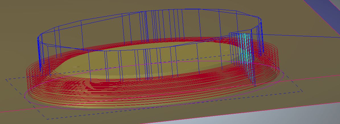

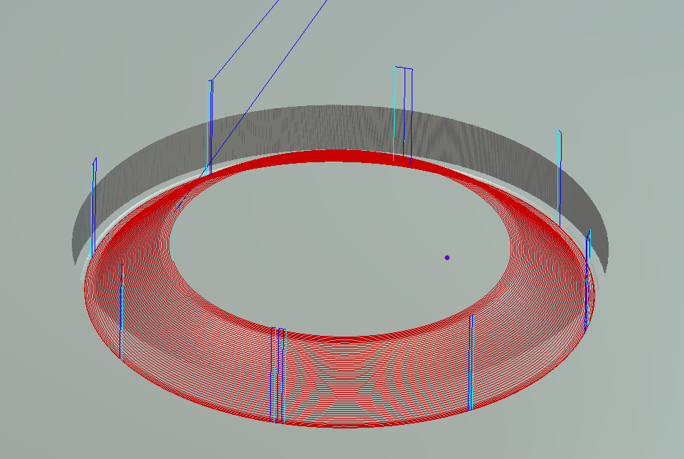

Попробовал Ваш метод, не помогло : (
Кол-во дерганий как будто стало даже больше.
Тоже подумал так, сегодня заново переделал модель одного из дисков. Создал заново УП, проверяю. тоже самое. Даже хуже (((
Дерганий фрезы в конце обработки стало только больше!
P.S. Попробовал поудалять автоматически созданные вектора, и проставить нужного размера окружности (по размерам с модели). Это снизило дерганий фрезы до минимальных, но все равно остаются. Причем модель тоже заново создал, что рекомендовал @nklw. Фото приложил.

Арткам программа растровая, надо увеличить разрешение и ограничивающий вектор создать отдельно.
Сегодня утром это прочитал, что растровая. Мне кажется я это и сделал, чуть выше посмотрите фото.
Я вроде и так выставлял максимально допустимое разрешение.
Почитаю про разрешение, вдруг поможет, попробую)

http://mir-cnc.ru/to...ча/#entry383555

попробуйте изменить стратегию обработки. например растр. создайте модель в арткаме(она не сложная), все прямые участки ограничьте вектором и сделайте обработку.
