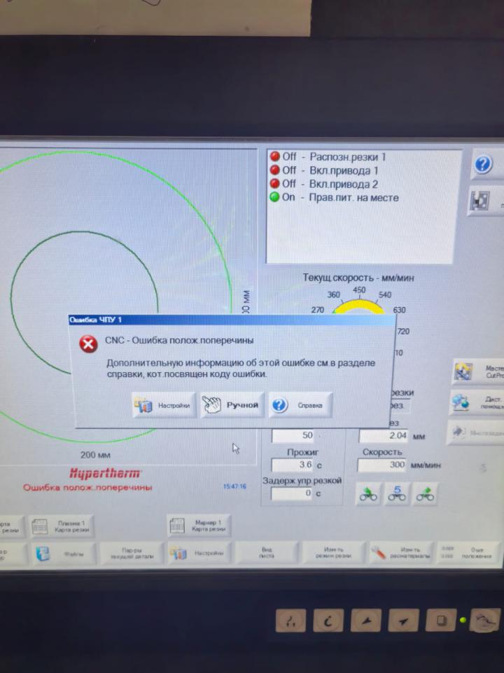

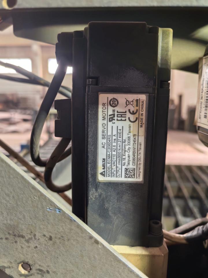

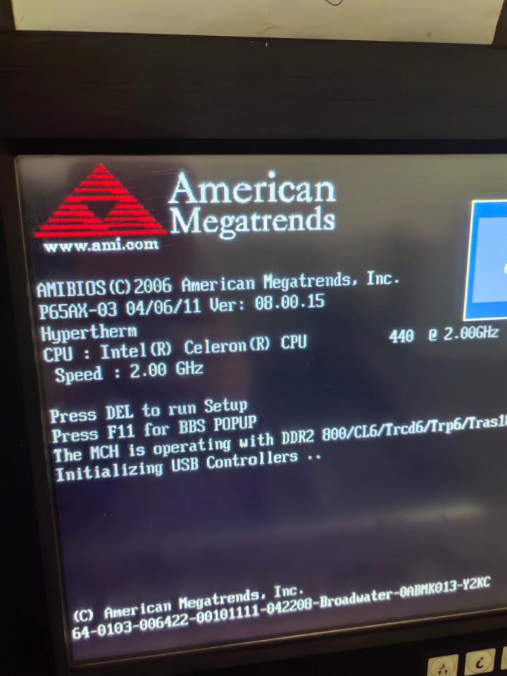

Добрый день.
Станок с головой Гипертерм (ЧПУ), MicroEDGE Pro, возраст станка 12 лет.
Вечером станок был выключен корректно. Утром, после включения станка, он стал выдавать одновременно ошибки положения как поперечины (оба резака газ и плазма), так и рельсовой направляющей. При тесте видно, что происходит одновременное их медленное перемещение к нулю, но с разной скоростью, смещение резаков по поперечине 34 мм/мин при выборе газа, 28 мм/мин при выборе плазмы, в нейтральном положении переключателя выбора движения по поперечине нет. а по рельсовой - 17 мм/мин. постоянно после включения. Направление перемещения по осям всегда одно.
Пока выполнено: проверка и замена всех конденсаторов блока питания (были полумертвые), проверка датчиков и приводов, прозвон проводки, проверка шкафа, проверка жесткого диска и настроек.
Подскажите пожалуйста в какую сторону искать, специалистов в городе по пальцам, приглашали уже четверых с заводов с похожими станками, они причину проблемы не нашли.
