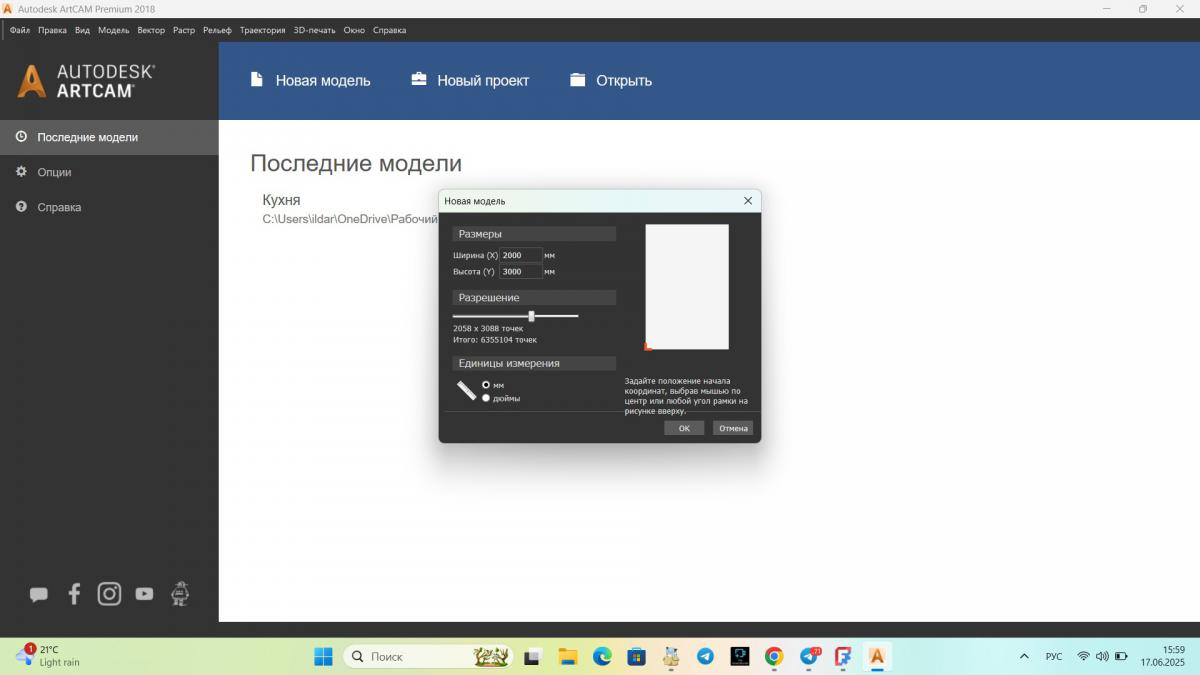

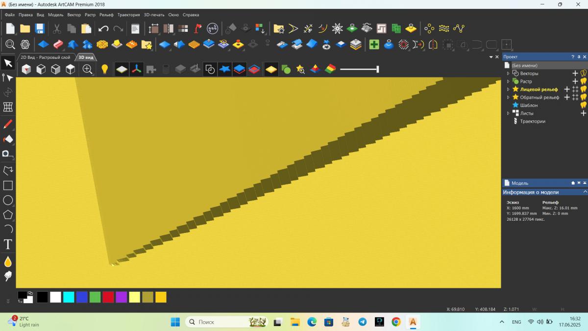

Посоветуйте софт для написания уп 3D обработки на 3-х осевых станках. Мебельное производство. Общая проблема недостаточно возможностей программы ARTCam, выходят зубцы на моделях высокого разрешения
Снимок экрана 2025-06-17 155858.jpg ,

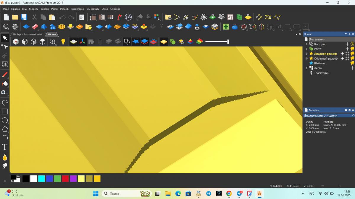

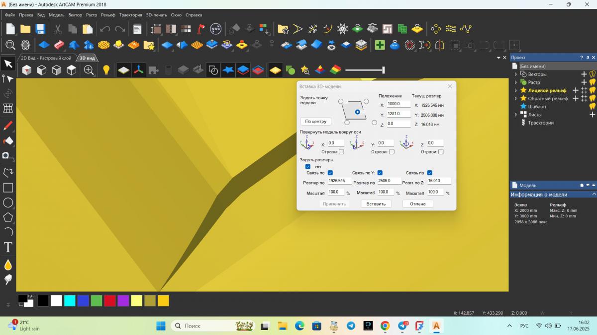

пробовал как советовали тут на форуме увеличивать разрешение и добавить границы помогло но всё равно видны зубцы хотя они стали меньше раз в 10
Снимок экрана 2025-06-17 155925.jpg Снимок экрана 2025-06-17 160213.jpg Снимок экрана 2025-06-17 163251.jpg .
Я читал что арткам при импорте всё преобразует под себя и 3D модели у него выходят как точки а не вектора. Есть ли софт который рисует и пишет уп по изначальной модели без точек (я имею ввиду вектора, так по моему и код будет легче) и какой будет быстрее и проще в освоении?
