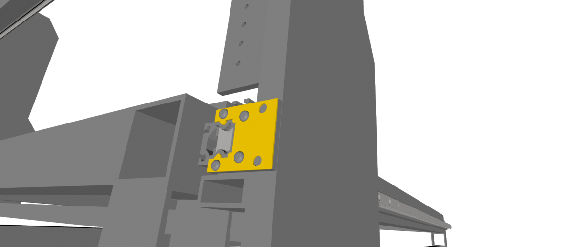

Направляющие HGR20. Кто ставил такие штуки перед каретками?

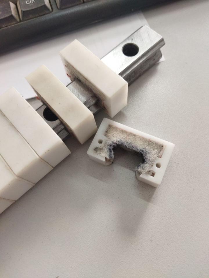

на принтере печатали.
значительно продлевает срок службы при работе с мдф.

Гораздо проще вариант видел на фрезерах HignTech: там рельсы расположены горизонтально и перед кареткой ездит пружинистый скребок с войлоком, который сбрасывал сверху рельса опилки ( фотки лень искать ,т.к. запускал таких всего три станка в 2014-15 годах)... Подивило.... Но и без таких прилад без смены слайдеров при нормальном уходе у клиентов моих работают станки и гораздо больше.. Обычно слайдеры гибнут на неухоженных станках или когда некорректно работает система подачи смазки. На деревообрабтывающих крайне редко, а вот на камнеобработчиках - на 4-5 год частенько приходится менять....

не безделица...
на 4х станках были рельсы не очень распространенные... и ни где в наличии на них доппыльников не было... каретки чуть ли ни каждую неделю разваливались.
поставили такую ерунду и стало все ок...
потом на все каретки таких напечатали

в том и прикол что родные резиновые пыльники сжирает... пыль накатывает в корпус... подклинивает и вырывает пластиковую крышку.
на каких то станках ставят модули смазки(не съемные). они как раз выглядят примерно так же.
там войлок по канавкам ползает и убирает всю пыль...
на таких станках(их штук 16) за больше чем 10 лет поменяли от силы 10 кареток.
нигде я таких модулей в продаже не нашел...
мы и сделали крепление на саму каретку... болты только нужны длиннее
Спасибо за совет!!!! т.е. ставить поверх стандартных маслосъемников на удлиненные болты!!!!
