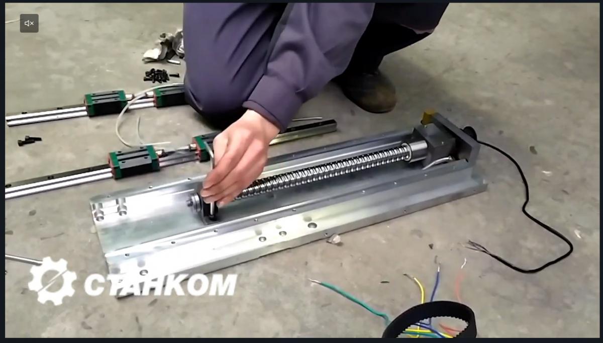

Вы это видео видели?
https://rutube.ru/vi...jnav32502463926
Не смутили условия, в которых станок собирают? Именно "на коленках", в три погибели, буквально "на полу"? Даже для сборрки электрического ящика стол не нашли.
Без настройщика с приборами Вы не обойдетесь.
Впрочем, все зависит от Ваших задач.
https://vkvideo.ru/v...in=yastatic.net

Комментарий на тему Станкомовского видео.
"Это не сборка нового станка, а демонстрацонная сборка предварительно разобранного станка., и в видео об этом многое говорит... Именно разобрали для сборки, ибо вначале на раме видны крепежные отверстия под алюминиевый профиль, который крепится саморезами по металлу ,а не болтами, а посадочные места под рельсы и рейку грубо проструганы, а не фрезерованы: допустимо и на ряде китайских заводов так делают, но у нас в стране на станках, для которых рамы делают именно у нас, посадочные места фрезерованные. Стали рельсу прикручивать и давай подряд болты шуруповертом фигачить даже не поджимая рельсу к упору - 100% косяк!!! Рейку также монтировали ″наотъебись″ ибо не сделали стыковку по противорейке кусков рейки, а это значит, что на стыках и зубчатое колесо будет стучать безбожно и точности не будет (еще плюсом 100% косяк). На портале посадочные места под рейку и рельсы покрашены , а значит точно не выставить в упор ( про правильное выставление с предупиранием в упор рельса перед окончательным закручиванием я вообще молчу)... Ну а то, что рельсы с каретками берут с пола и протирают посадочную плоскость тряпкой не первой свежести взятую с того же пола, просто восхитило своей жопорукостью, тем более прикручивали на этот раз Г-образным ключиком, а не шуруповертом, который использовали при сборке рельс на раме!!! Если бы здесь было производство, а не демка с разобранным станком, то для сборки портала был бы монтажный стол, и не пришлось бы ″сборщикам″ коарячиться на коленках... ШВП по Z монтировали без выставления параллельности рельсам - еще 100% косяк!!!! Ну и то ,что станок китайской сборки в славном городе Исине говорят и редукторы оттуда и стандартный для тех производств шкаф с электроникой и планировкой тех бойцов поточного сбивания ЧПУ, и гибкий кабельканал, который имеет радиус закругления как мититум в три раза меньший, чем необходимо, ибо радиус изгиба провода в кабельканале должен быть не менее 10-15 диаметров самого толстого провода в кабельканале, тогда он будет жить более-менее долго, а не переламываться в мигающие контакты через полтора года эксплуатации при интенсивной работе, а могли бы жить 5-6 лет!!! В подтверждение того, что это повторная сборка предварительно разобранного станка говорит то ,что в силовом шкафу под компоненты насверлены оверстия и смонтированы жгуты, а если бы реально монтировался станок , то по месту нарезались метчиком-сверлом отверстия для монтажа и монтировались бы блоки, или , как это делается на некоторых российских заводах для монтажа устанавливаются резьбовые заклепки ,на которых монтируются блоки, а вот уже после монтажа блоков поизводится электрический монтад по месту...."
