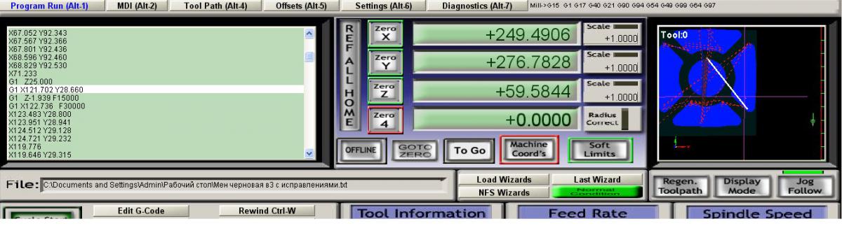

#6 OFFLINE   alex_papa
alex_papa
  • 7 сообщений
  • Из:моска
Отправлено 16 Февраль 2025 - 18:06
А вариант моргающего обрыва кабеля ШД перебирался?
Опытным путем все исключил, при не явном повреждении кабеля - ось бы вела себя не постоянно, а тут три раза как под копирку!!  модель сам сваял - исключил, УП несколько раз переписывал, питание ШД переобжал и прозвонил... пока только один вариант - установлю Мач3 на другой комп и буду пробовать изменять настройки ШД прежде всего....
Еще раз гружу УП

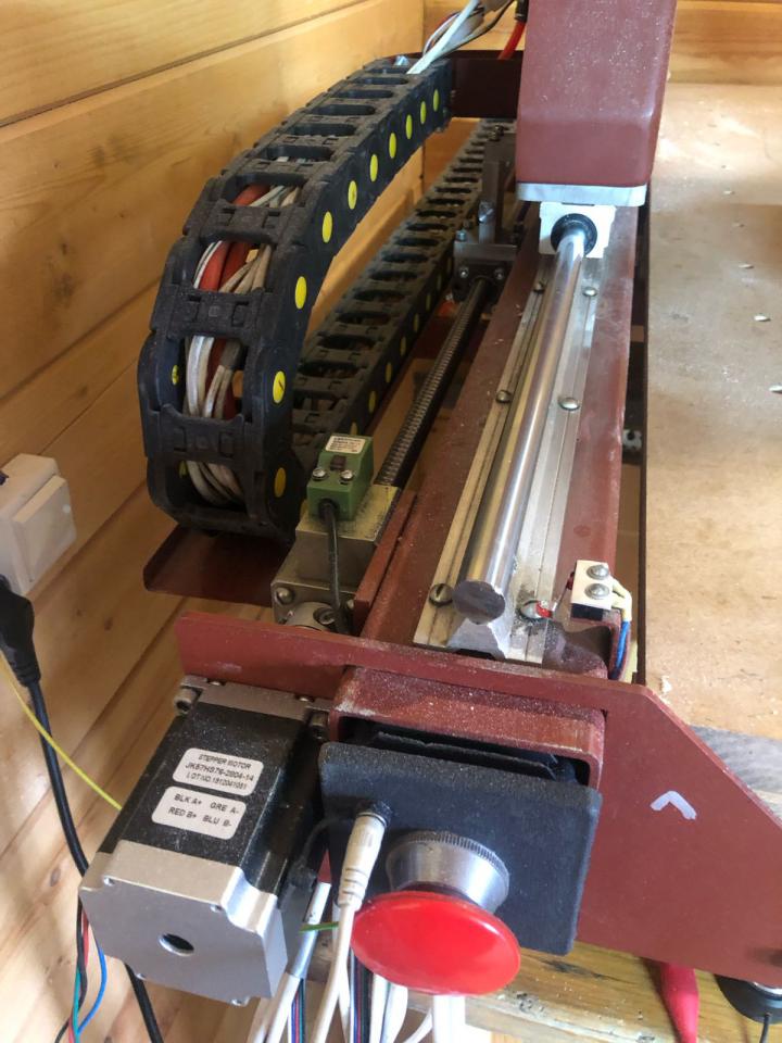

#7 OFFLINE   newcnc
newcnc
  • 422 сообщений
  • Из:moscow

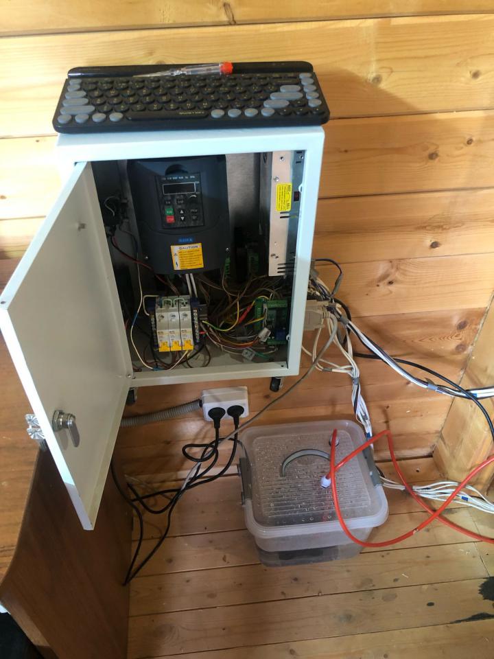

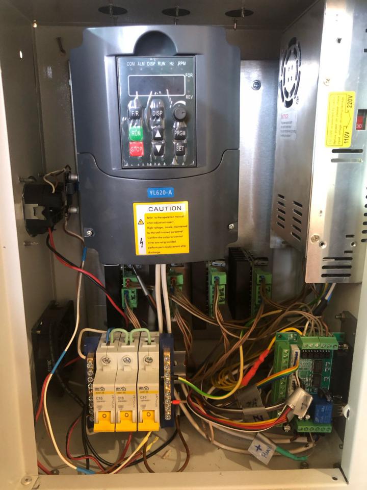

Отправлено 16 Февраль 2025 - 18:14
Электронику станка покажите и сам станок.

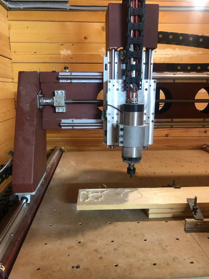

#8 OFFLINE   alex_papa
alex_papa
  • 7 сообщений
  • Из:моска

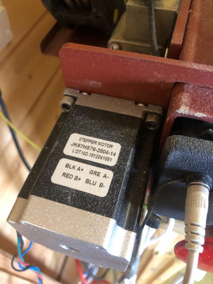

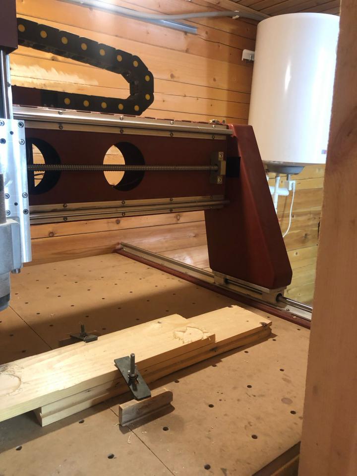

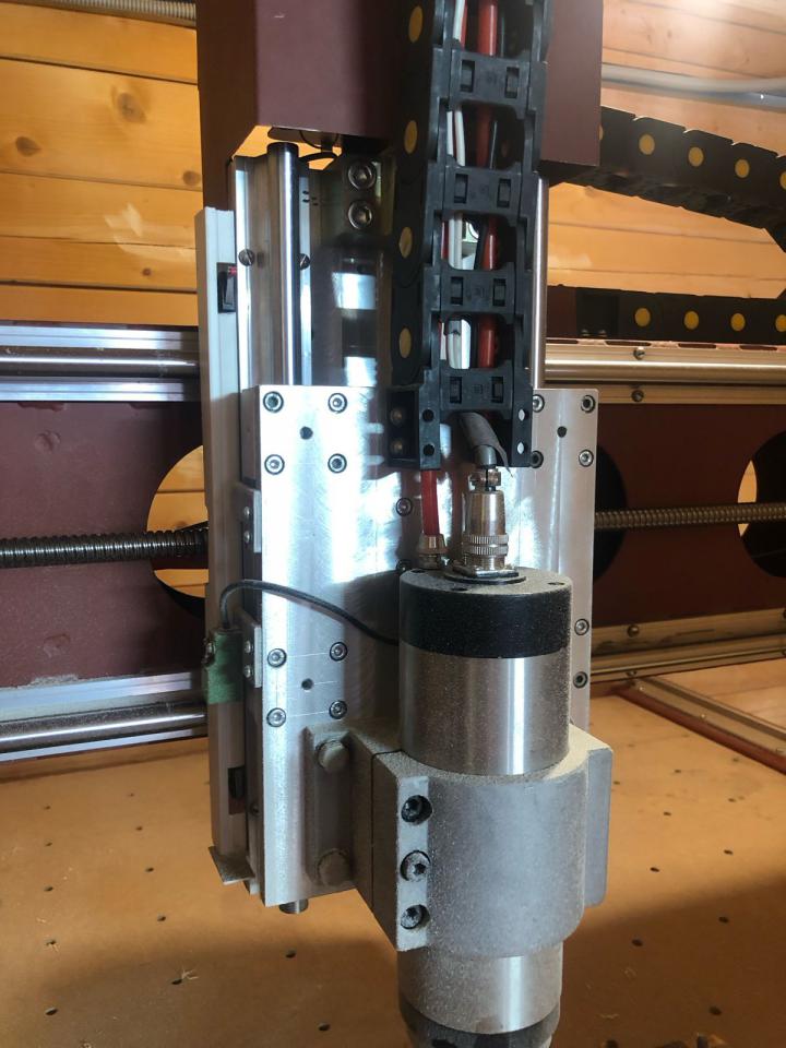

Отправлено 17 Февраль 2025 - 13:54

Сдвиг по осям может быть из-за:
- дешевых драйверов с медленной оптопарой, или вообще без.
- не правильное подключние.
- слишком большой микрошаг,
- отсутствие задержки после переключения dir. В маче можно выставить.
- слишком  быстрые разгоны.
- слишком большие скорости, для ваших моторов  это 2800 м\мин максимум на блоках питания 36-40 вольт.
- проворот вала мотора\швп в муфте.
- помеха от инвертора (он должен быть вынесен подальше от контроллеров, и драйверов.
- отсутствие заземления.
За деньги да ©

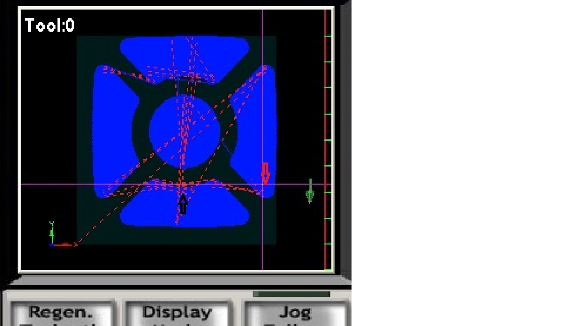

#14 OFFLINE   alex_papa
alex_papa
  • 7 сообщений
  • Из:моска
Отправлено 18 Февраль 2025 - 02:09
А вот не поленитесь и исправьте ручками здесь "G0" на "G1".
Пусть мач импульсы на ШД пошлёт "в точном" режиме работы.
Отпишитесь по результату.

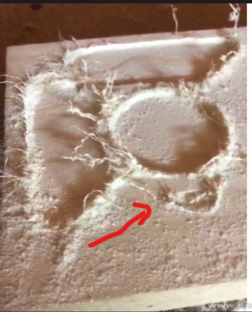

Изменил УП и прогнал 2 раза все в точности - делает не верные переходы ровно через одну деталь..... выглядит так: Первый колодец сделал (подход точный - переход не совсем верный), второй делает верно - переход верный на третий колодец, после совершает не верный переход и дальше координаты теряет окончательно ( на картинке черным не верный переход - белым какой должен быть)....

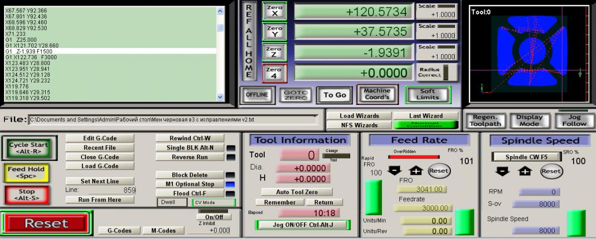

#20 OFFLINE   alex_papa
alex_papa
  • 7 сообщений
  • Из:моска
Отправлено 18 Февраль 2025 - 18:56
сдается мне что ТС слишком много хочет от своего железного коня, значение подач уменьши раз в десять ,глядишь и наковыряет станок нечто похожее на задуманное ....
И да...... смысл циферок F15000   F30000 в тексте УП надеюсь ясен?
Уменьшил в 10 раз... все то же самое!! надеюсь я Вас правильно понял:
X17.862 Y111.433
X17.639
G1   Z25.000
G1 X50.143 Y99.503
G1   Z-1.939 F1500
G1 X51.145   F3000
X51.892 Y99.689
X52.570 Y99.993
Т.е. на экране мача координаты при этом не из программы?
PS Там Никсон вообще-то Дело сказал...
В том то и дело координаты кода и окна мача верны - а фрезер идет в другие координаты... красным где должна и черным где по факту.... у меня только остался один вариант переустановка мача((((
