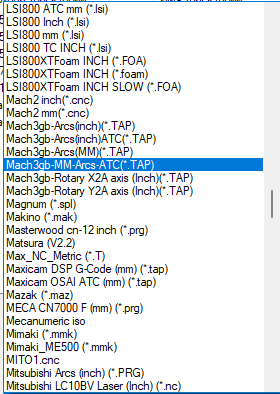

Добрый день, коллеги.
Суть проблемы: пилим ЛДСП на ЧПУ компрессионной фрезой 6мм, УП собираем в арткаме, станок WoodTec 2030 с автосменой, пульт WeiHong NK105G3. постпроцессор используем Mach3gb-MM-Arcs-ATC. Вход в материал вертикально, и получается что фреза надламывает кусочек ламината на углу, плавный вход не могу применять, т.к. в пост. процессоре добавлены дуги, и фреза как бы обходит первый угол, даже когда включена галочка. Есть возможность как-то эти дуги отключить? может что-то поправить в постпроцессоре или использовать другой?
И в догонку вопрос, даже при отключении игнора скорости подачи и оборотов шпинделя станок не берёт эти параметры из УП.
#2 OFFLINE   vv92
Отправлено 31 Январь 2025 - 12:13
Пост без Арк-ов выберите. А так-то включите галочку "наклонное врезание" и подберите параметры врезания чтобы устраивало качество.
#3 OFFLINE   bizzqu1t
bizzqu1t
  • 11 сообщений
  • Из:Луганск
Отправлено 31 Январь 2025 - 12:18
наклонное врезание не срабатывает из-за арков, какой пост без арков взять? я не подобрал.

#5 OFFLINE   bizzqu1t
bizzqu1t
  • 11 сообщений
  • Из:Луганск
Отправлено 31 Январь 2025 - 12:26
Тот же мачевский, но без Арков.
нужен с автосменой без Арков.
Выделен тот которым пользуемся.
Постпроцессор без арков я пытался найти, не смог. Отсюда и вопрос, что исправить в том, что есть?

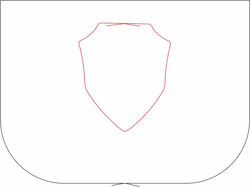

#18 OFFLINE   MasterSplinter
Отправлено 31 Январь 2025 - 14:55
Нарисуйте руками не замкнутую векторную кривую, вдоль которой потом пустите фрезу. Начало и конец этой кривой нарисуйте за пределами вашей детали. Так, чтобы не образовывалось сколов.
Вот так у нас выглядит траектория для резки шпона, который склонен раскалываться.
#19 OFFLINE   bizzqu1t
bizzqu1t
  • 11 сообщений
  • Из:Луганск
Отправлено 31 Январь 2025 - 14:58
я не против такого подхода, когда надо сделать одну деталь, но когда надо раскроить лист, делать для каждой детали отдельный вектор убивает весь смысл автоматизации.
#20 OFFLINE   senator2015
senator2015
  • 97 сообщений
  • Из:Ярославль
Отправлено 31 Январь 2025 - 15:05
Ставьте галку "Подвод инструмента" и "Наклонное врезание". Но указываете длину подвода больше чем максимальная длинна врезания. ТАким образом будет наклонное врезание,но за пределами детали. К детали фреза будет подъезжать полностью погрузившись в материал.
