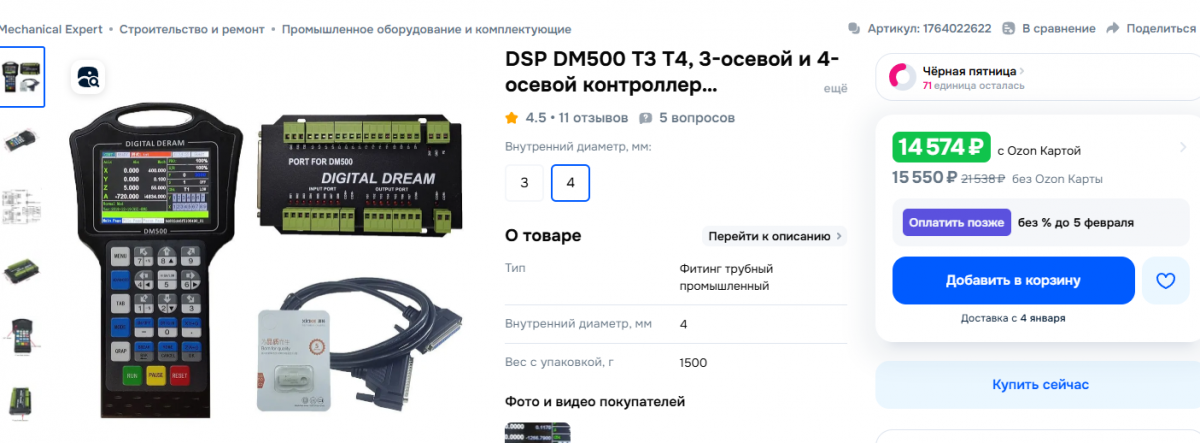

.забив дм - 500 выскочил Али наш родимый), наша палочка выручалочка от друзей наших), там комплект уже с пультом и автономный..но ничего не понятно надо разбираться..благо время пока есть..

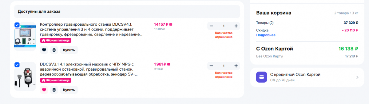

Те же яйца (ДМ500), только в профиль (другое исполнение, производитель один). Кроме того что пялиться придется в маленький экран, без возможности подключния МПГ энкодера.
Не знаю по какой цене вы там что нашли, но .... могу сказать. что на Озоне 4.1 + мпг обойдутся чуть более 16тыр.
По настройкам:- есть русский мануал на 3.1 (поможет), да и темы есть по этому контроллеру

#53 OFFLINE   newcnc
newcnc
  • 427 сообщений
  • Из:moscow
Отправлено 22 Ноябрь 2025 - 16:18
newcnc я там нашел еще более современный и новый DDCS V4.1 что скажешь? знаешь и смотрел такой? мне ничего не понятно ..кто может знает про эти системы?
Не очень удобно. Его встраивать надо в корпус. Мне удобнее, когда форм фактор типа DM500. В любую часть станка можно подойти с пультом.

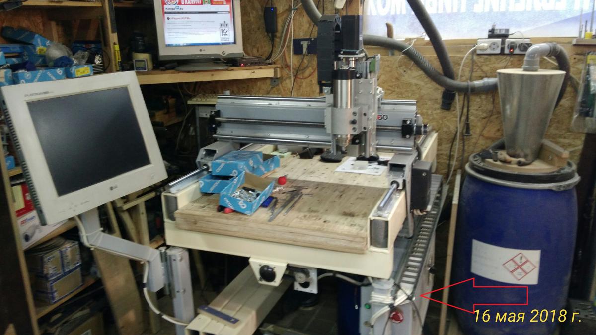

у меня еще такой вопрос...можно ли всю электронную часть вмонтировать в сам станок? экономия места и чуть дешевле получается ( по моему проекту отдельная стойка)

Можно конечно, но обслуживать неудобно(из тех что мне пришлось перебирать, лежа на полу).
Если место позволяет, можно корпус платежного терминала под это все приспособить, стоит копейки (дешевле эл.шкафа)
Вот товарищ себе делал

Отправлено 22 Ноябрь 2025 - 22:35
..прикольно он себе аспирацию сделал)...молодец, мониторы комп и стеллажик рядом ..не умудохался он там пыль собирать?)
снимок 18 года наверное у него уже другой станок..
ух...а мне еще до этого далече...оси Х и Z пока только в нарезке
посмотрел...да действительно копейки), может там какой подвох, надо рассмотреть этот вариант
