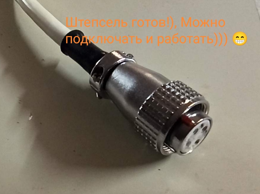

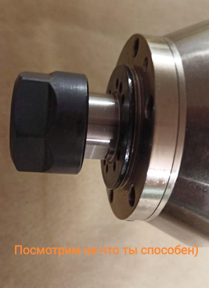

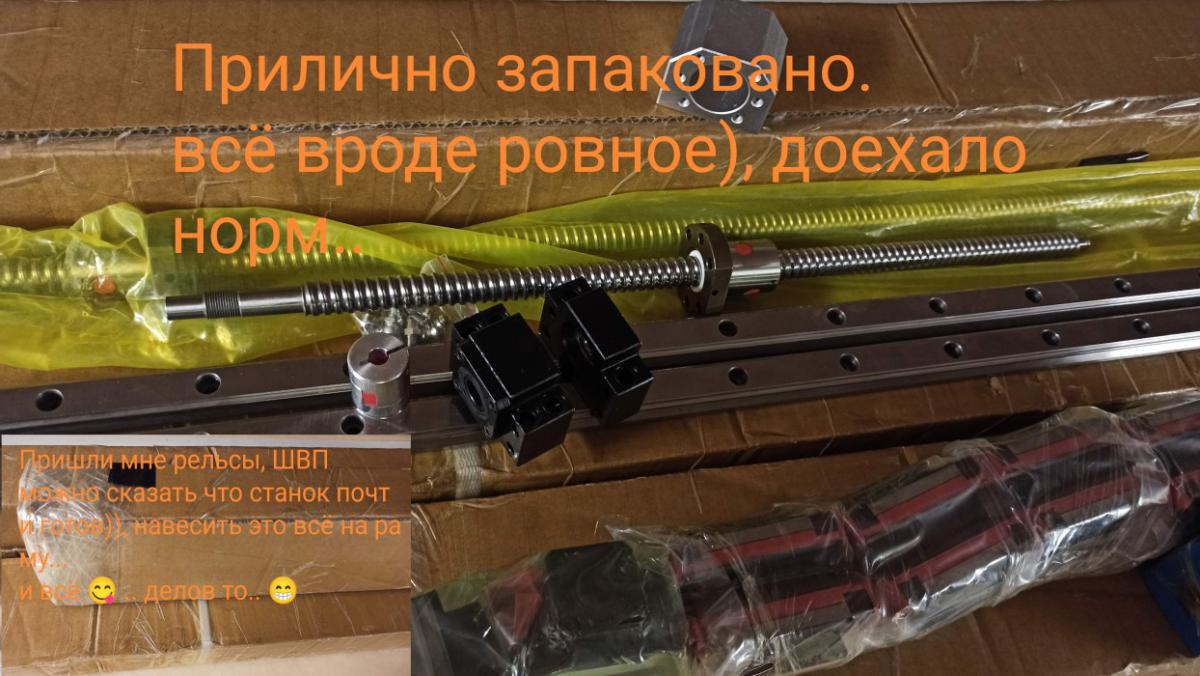

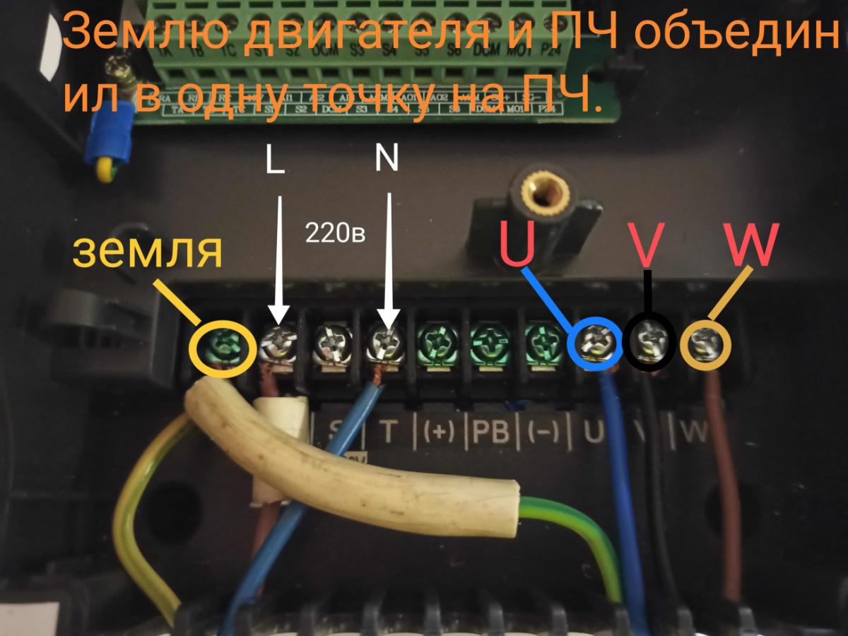

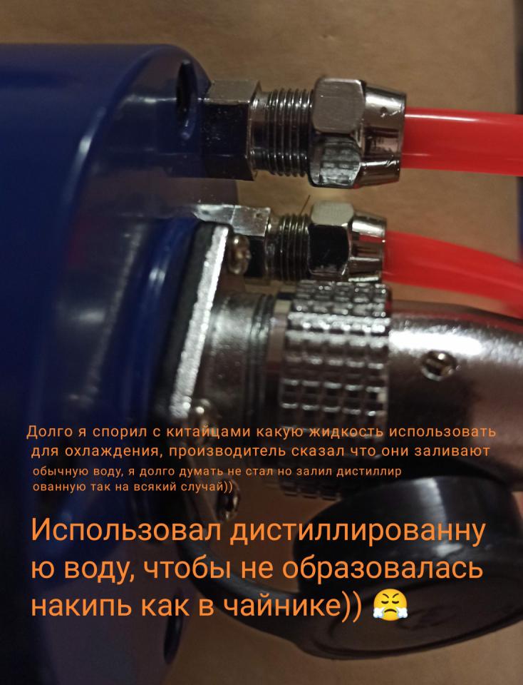

Привет, пока работы много, мало времени на станок(, сейчас с делами разберусь..продолжу.
ну с месяц с небольшим я считаю что сделал не мало, закупил комплетухи на 90 процентов почти на станок, разобрался с механикой как все работает и создал несколько проектов с нуля..выбрал один
фотки у меня на другом форуме могу скинуть сюда
фотки будут когда я закуплю железки и начну делать..
Когда пришел шпиндель и ПЧ, подключил и отпараметрировал, все хорошо работает..
Пришли мне так же рельсы и ШВП.

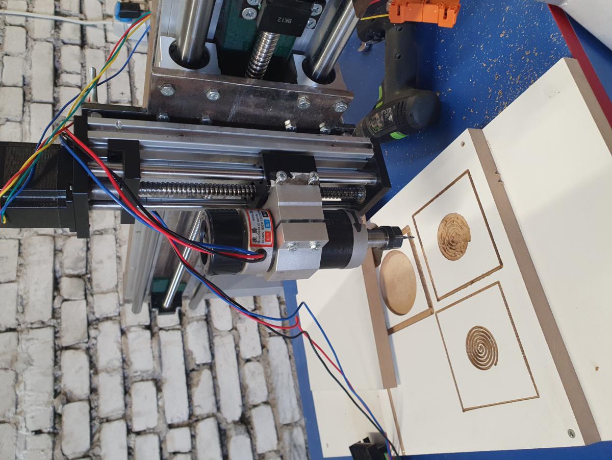

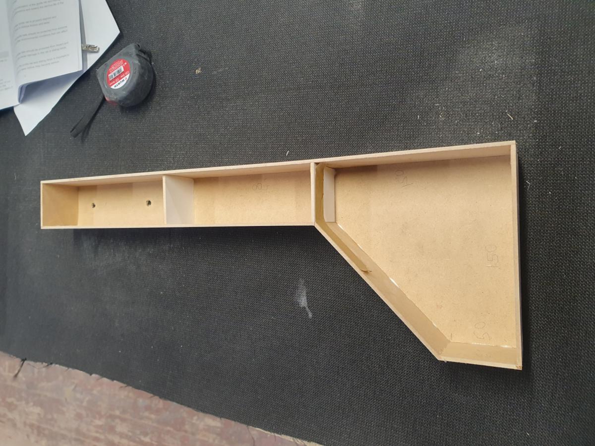

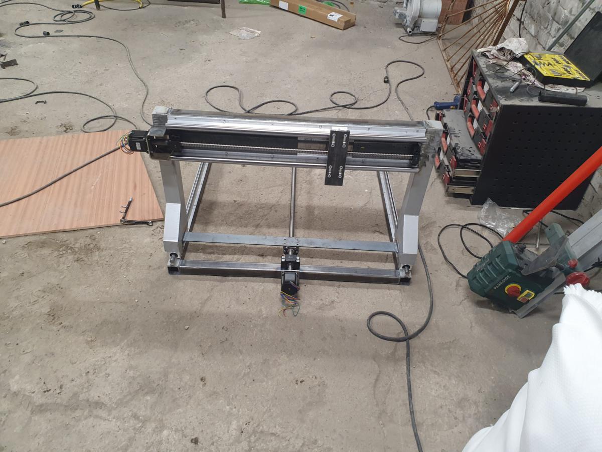

Доброго время суток. Сам недавно начал собирать станок.
Начал с макета из MDF. Затем сделал из металла. Размер рамы 1000х800.
Ось Z получилась очень тяжёлая.
Контроллер Mach3 v2.0....

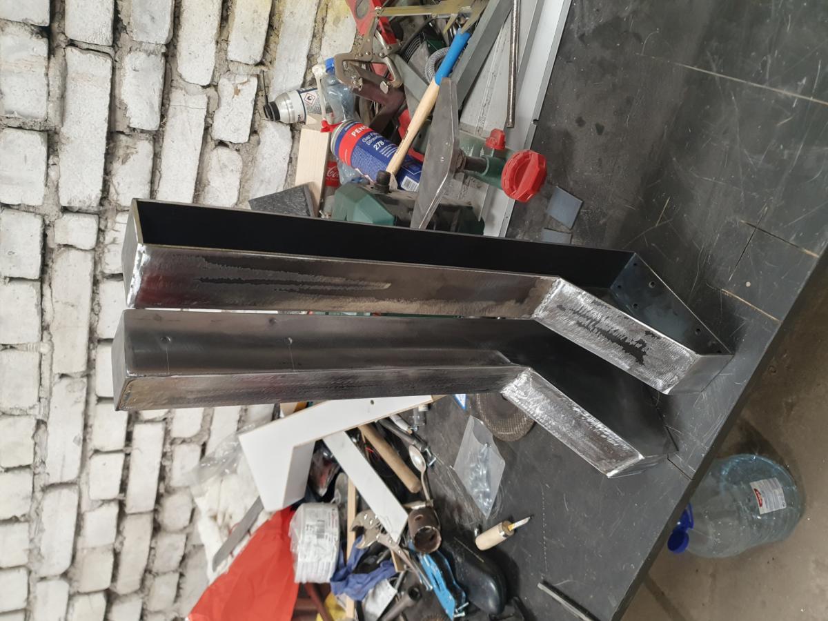

Мдаа..тяжеловатый станок из металла получается(, пытаюсь уменьшить  вес..

Вы его сколько паз в день, по углам переставлять собираетесь?

Если тяжелый получается, то делайте не из железа, а бумаги и картона - будет очень легкий, но зато работать не будет...

Добрый вечер всем! я рассматривал разные варианты и из бумаги в том числе..ну уж не совсем из картона а про влагостойкую фанеру подумывал, еще алюминий и полимер бетон рассматривал..
..в принципе если задача была построить чисто хоббийный  и поиграться то что то из этого бы выбрал)
но мне нужен рабочий станок надежный, мощный, точный без всяких вибраций и дребезжаний))
Потому пришлось остановиться на металле.....что из этого получиться...посмотрим
в Савинснейме можно купить станок за 125к и не парится, у меня дороже выходит(
