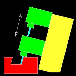

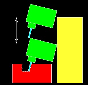

Добрый день
Имеется фрезерный станок по дереву Redwood 1212 https://stankoteam.r...w-1212-redwood/
В процессе работы выяснилось следующее - в плоскости ХУ все размеры точные, а вот по остальным плоскостям нет 90гр.
Как оказалось шпиндель стоит под углом, такой продали в компании Интервесп, и оказалось что с завода даже нет регулировок положения шпинделя.
Пришлось сверлить отверстия в кронштейне который держит шпиндель, чтобы можно было его наклонить в обратную сторону.
Но по факту не получается добиться 90гр между сопрягаемыми заготовками, при угловом сопряжении нет прямого угла.
Что можете посоветовать? как настроить станок, куда смотреть и что делать?
Запрос в Интервесп на вызов наладчика показал что они не хотят идти на контакт, и исправлять косяки оборудования которое они продали
#2 OFFLINE   Lodochnik
Отправлено 06 Октябрь 2024 - 22:35

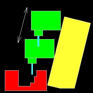

Тут надо смотреть не только положение самого шпинделя, но и положение оси Z к плоскости XY/
Картинки ниже помогут понять смысл сказанного.
В дешевых станках никто из производителей не заморачивается такими мелочами, как перпендикуляры! :rofl: :rofl: :rofl:

#5 OFFLINE   Admin
  • 1 844 сообщений
Отправлено 07 Октябрь 2024 - 06:45
Перпендикулярность шпинделя
Перекос портала

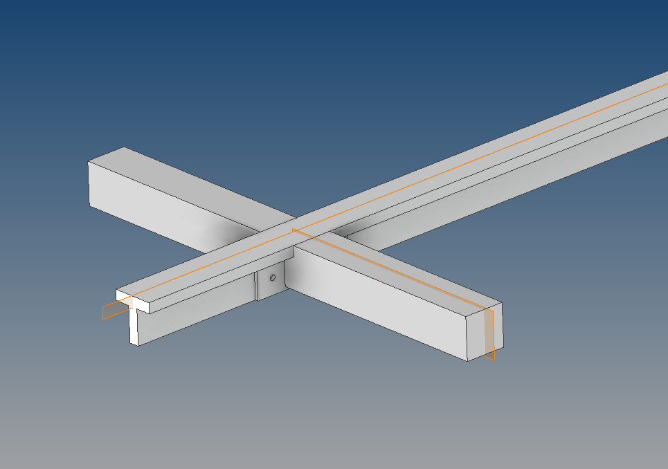

Отправлено 10 Октябрь 2024 - 02:06

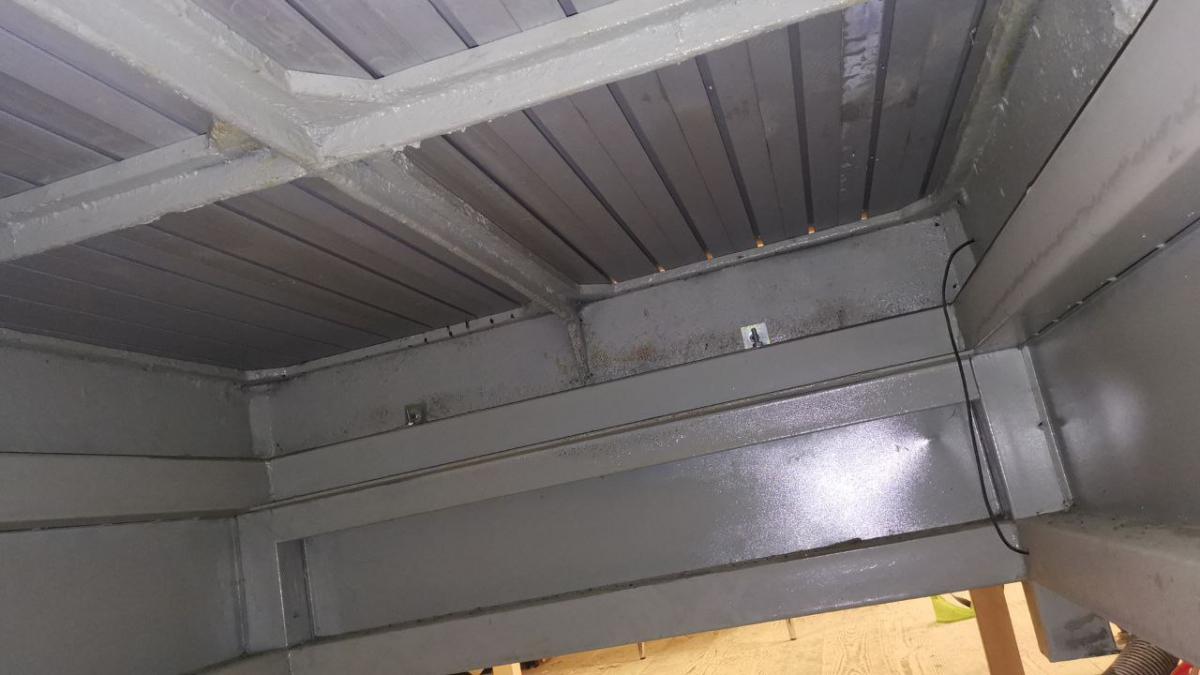

Что можете сказать по каркасу станка? надо ли его усиливать или можно оставить как есть? профиль крепится всего в 3 точках рамы (перед, середина, зад) между опорами слегка прогибается.
Отсюда вопросы:
1) Поменять профиль на более жесткий?
2) Изменить конструкцию рамы добавив элементы поперек стола для крепления профиля?
3) Снять профиль и прикрутить фанеру толщиной 21мм к раме?
крестовина каркаса стола выполнена из листа 25мм, остальное труба 80х80

Отправлено 10 Октябрь 2024 - 11:46
Лучше второй вариант. Но надо придумать, как закрепить дополнительные поперечины к основанию чугунного стола. В этой теме есть пример модернизации маленького стола, но там стальные поперечины.
Или закрепить на основание стола стальной лист (толщиной 15-20мм), а сверху алюминиевый профиль, но получится ооооочень тяжелый станок  :)

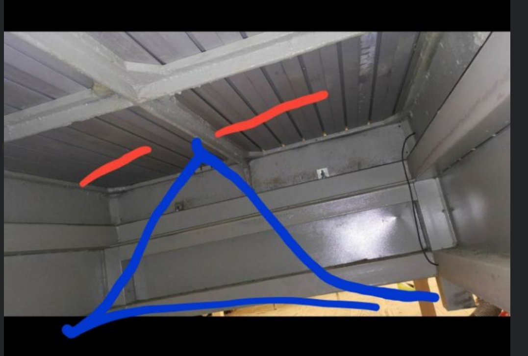

Отправлено 11 Октябрь 2024 - 01:03
принято решение приварить доп элементы к раме
по диагонали между трубами по низу, пару стоек под крестовиной, и сверху поперек стола для большого количества точек крепления листа фанеры.
но тут вопрос - не поведет ли раму после сварки?

#9 OFFLINE   lkbyysq
Отправлено 11 Октябрь 2024 - 01:18
Насовать поперечин из профильной трубы с вырезом трех стенок под чугун.
Сквозь эти поперечины притянуть профиль закладной гайкой.
Сообщение отредактировал lkbyysq: 11 Октябрь 2024 - 01:48

#11 OFFLINE   lkbyysq
Отправлено 11 Октябрь 2024 - 01:50
Есть рама чугунная, есть подстолье, сваренное из стальной профильной трубы.
Со стальным подстольем делайте, что хотите.
А чугун можно только сверлить. Варить нельзя.

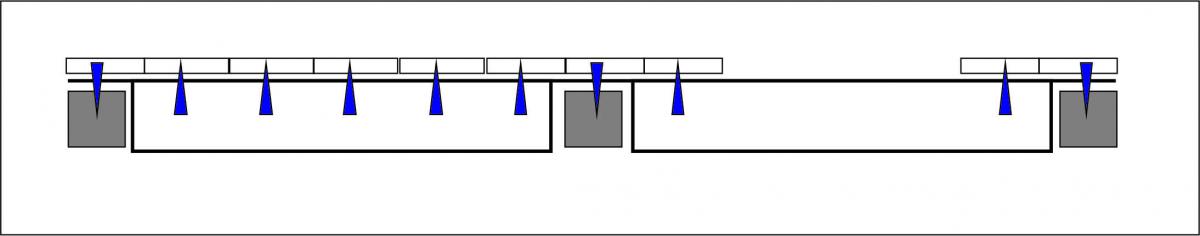

хм интересно, а как тогда поперечины прикрутить к чугунной раме? можете подсказать/нарисовать?
#13 OFFLINE   lkbyysq
Отправлено 11 Октябрь 2024 - 02:14
Серое - чугун.
Поперёк - профильная труба с вырезами. Верхнюю стенку не трогать.
Поперечины крепятся к чугуну сквозь крайние и средние профили стола болтами в резьбу.
Промежуточные профили притягиваются к поперечинам болтом в закладную гайку.
Синие треугольники -это болты со шляпкой.

Отправлено 11 Октябрь 2024 - 02:19
я предполагал через уголки прикрутить поперечины (уголок 40х40х3 или труба 40х40х3) к чугуну
а к поперечинам можно приварить/прикрутить стойки, и потом стойки обвязать
но надо ли приварить доп элементы к существующей раме снизу, сделать что-то типа раскрепления по длине?

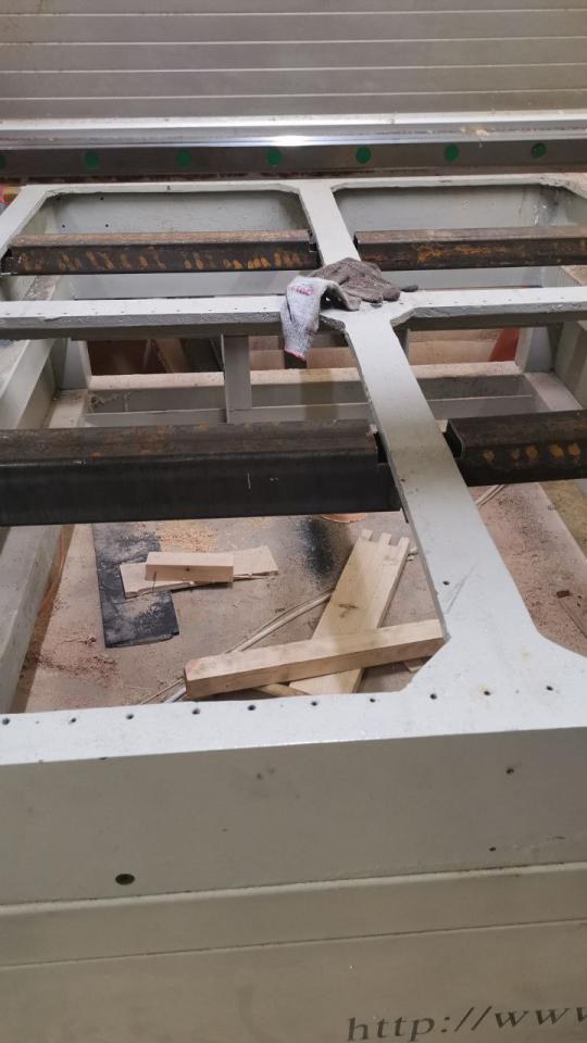

Отправлено 22 Октябрь 2024 - 00:22
Поставил поперечины, все ок.
Погонял станок на 6м/мин пока в холостую, никаких вибраций, странных звуков и тд.
Осталось положить профиль и сверху фанеру, ну и потом выставлять шпиндель
