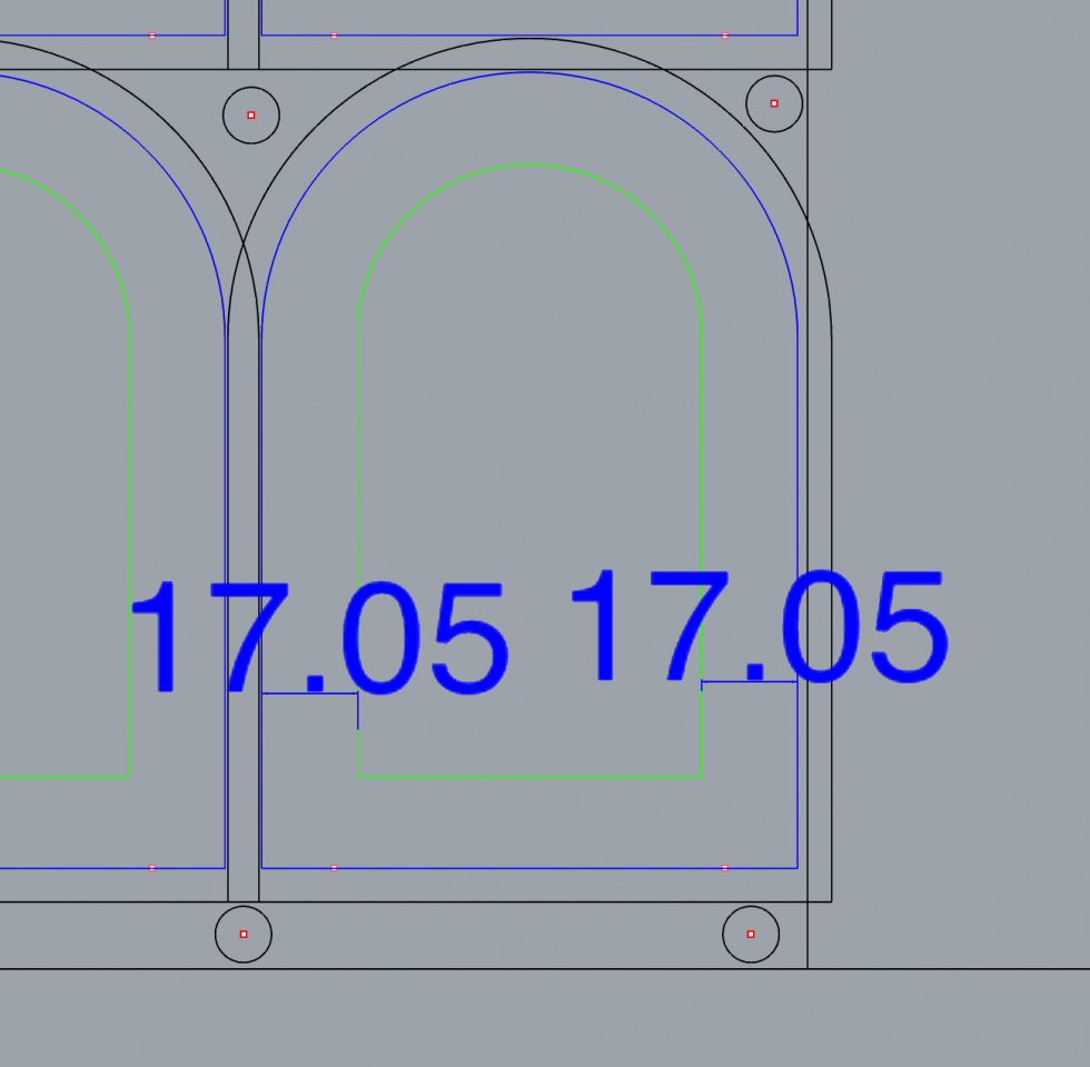

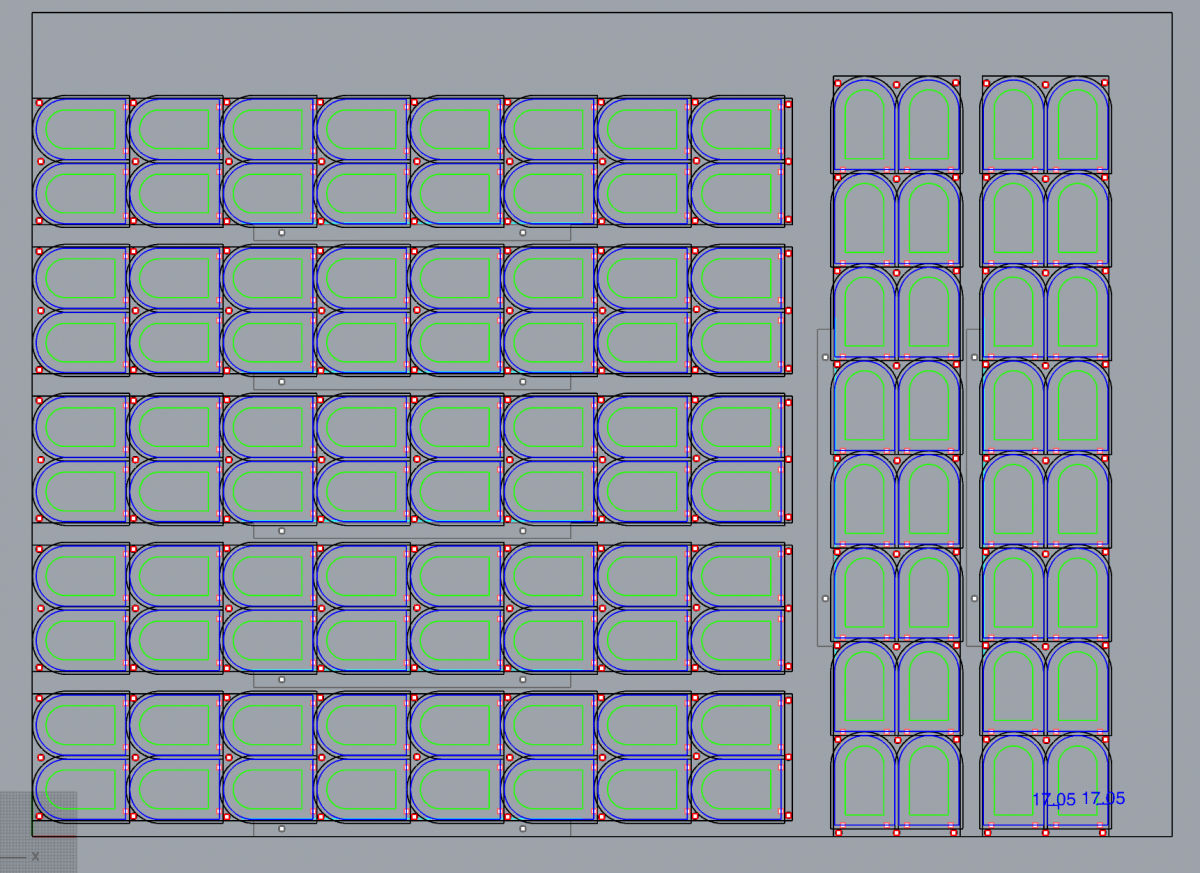

Режу небольшие киотики для иконок. Выборка на 8мм, потом сквозной рез по периметру выборки. Режется это с четырьмя сменами инструмента - 1) отверстия под саморезы и выборка, 2)обгон выборки тонкой фрезой, 3) фаска по периметру выборки и 4)вырезание готового киотика. Так вот, траектория последнего прохода смещена в + по Х (длинная сторона) в дальнем углу почти на 1.5мм. См. вторую картинку - на готовых изделиях эти расстояние не одинаковые, а отличаются на 1.5мм... Станок конечно не новый, но каретки в норме, смазаны, не клинят. Люфта на шестеренках нет, все подтянуто. Пропуска шагов не наблюдается. В чем может быть причина этого? Есть тут мнение что это накапливается ошибка из за помех от шпинделя например и шаговики с энкодером надо срочно ставить))

Попрыгал со штангеном вокруг стола с готовыми киотиками, Изделия со сдвигом концентрируются в одном углу. В дальнем по длинной оси, но на стороне ноля. Причем связи с порядком обработки не наблюдается (на эффект накопления не похоже).
