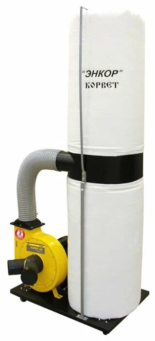

На фрезере изготавливаю в основном барельефы, как правило, с большой детализацией. Отходит не стружка, а древесная пыль. Использую большой корветовский пылесос (с двумя мешками). Поскольку освобождение мешков от пыли,-то еще занятие, подумалось, а не прикупить-бы Циклон... Наверняка кто-то в курсе, стоит ли оно того?

#3 OFFLINE   vv92
Отправлено 20 Август 2024 - 23:12
Если имеется ввиду проключить пылесос через циклон с большой емкостью, то стоит. Но лучше взять стружкоотсос, желательно с воронкой в приемнике, работает как циклон. Двигатель опять же асинхронный более приспособлен к длительным работам.
#4 OFFLINE   wizard
wizard
  • 2 752 сообщений
  • Город:Пятигорск
Отправлено 21 Август 2024 - 08:45
Вот такой, собственно, работает. И воронка там есть... Ну уж больно муторно эти мешки опорожнять-вытряхивать. Три дня потом деревянный порошок отовсюду сыплется

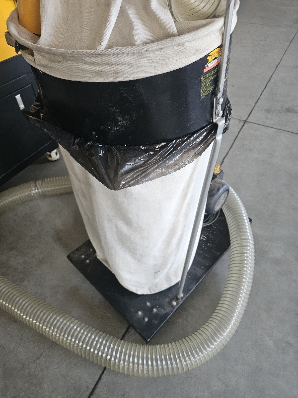

#6 OFFLINE   Lodochnik
Отправлено 21 Август 2024 - 11:50
Верхний не снимаю никогда, а в нижний вкладываю пластиковый мешок на 160л и выкидываю без хлопот.

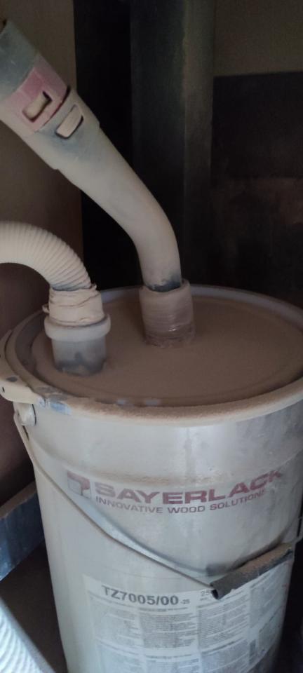

И используем дополнительно  к пылесосам промежуточные самодельные циклоны из ведер из под клея (лака) и канальной трубы на 50мм. В центре прямая труба, с краю уголок, на 30 литров. На шлифовке МДФ.

#9 OFFLINE   vasa29
Отправлено 28 Август 2024 - 23:53
Только нижний перешили усеченным конусом, угол не большой, легче вынимать пластиковый.

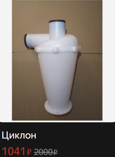

Циклон использовал.
Эффективно.
Циклон- китайский, из полиэтилена. Пылесос- обычный, бытовой.
На мешке пылесоса- пыль после недели работы еле видна, всё остальное на дне бака под циклоном.
#12 OFFLINE   Сказочник
Сказочник
  • 122 сообщений
Отправлено 05 Сентябрь 2024 - 19:04
https://s2.radikal.c..._193648.th.jpeg
Себе поставил циклон 100мм на бочку. Теперь практически вся стружка остается в нем. До пылесборника стружкоотсоса доходит совсем мало. Думаю, что и воздух выходящий стал немного чище.
