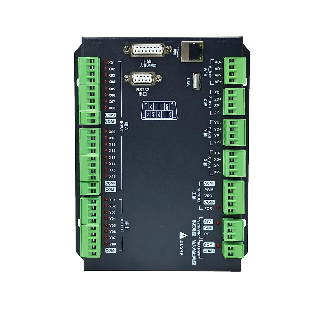

Здравствуйте.
Кто-нибудь пробовал версию DM500S?
Офф. сайт про такой контроллер не знает, на данный момент там только простой DM500.
Китайцы с алика обещают управление шпинделя не только мультискорости, но и аналог. Ну и MPG крутилку подключать можно.
И наиглавнейшая, для меня, фишка  возможность доступа к файлам по локальной сети - очень это хочу, надоели флешки, раньше давно работал по сети, с тех пор ищу что-то подобное - и вот оно .А также дополнительный USB на всякий случай, который можно вывести отдельно от пульта (на шкаф управления).

Отправлено 10 Май 2024 - 23:06
Незачем, просто отметил факт, что он есть. Никогда не приходилось пользоваться, ничего сказать не могу.
Вообще этот DM500S (он же plus вроде бы), странный. При попытке погуглить выдаёт только ссылки на али, вперемешку рессивером с таким же названием. Ещё провод к плате у него неотключаемый от пульта (это хорошо скорее), контактов там меньше (судя по картинке) - а что если теперь это именно пульт, а все мозги в плате - которая и есть контроллер. И вроде по картинке пульт соединяется по HMI

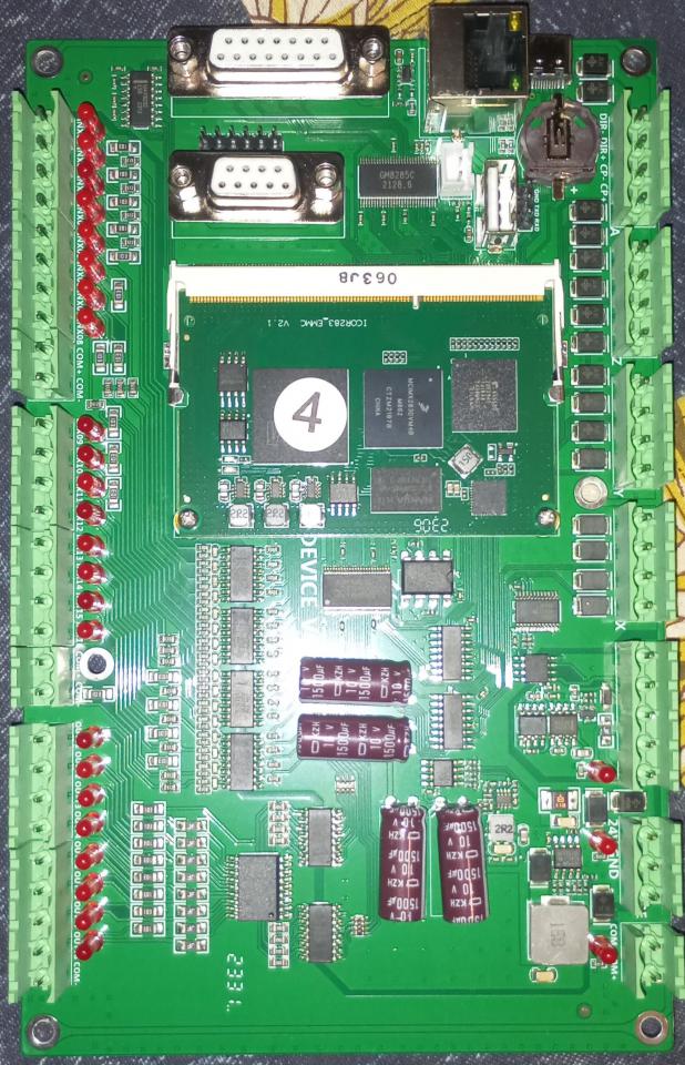

#20 OFFLINE   navuhudonosor
navuhudonosor
  • 26 сообщений
  • Из:РФ
Отправлено 25 Май 2024 - 20:22
Починил. Был нерабочий файл setting. Вероятно когда я поменял язык на русский, это сохранилось в файле, а вот в прошивке русского языка нет, а пункт в настройках был.
С помощью одной запрещённой сети, попросил чужой файл setting - всё получилось, правде настройки тоже стали чьи-то - но их можно поменять.
Может кому интересно фото содержимого чёрной коробочки. В пульте только дисплей, маленькая интерфейсная плата и клавиатура.
