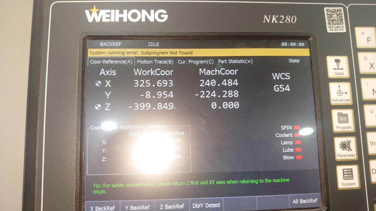

Здравствуйте!
такое вот, X и Z обнуляются нормально а по игрек это.
#2 OFFLINE   3D-BiG
  • 14 710 сообщений
Отправлено 24 Май 2024 - 13:05
А датчик дома по Y исправен? А сигнал с него доходит до стойки?
Доброго! Да - доходит, на плате расширения загорается светодиод.
А он случаем не в + зоне расположен? Отскок 9мм, а далее координаты по G54 (как пример)
пробовал откидывать питание от приводов(там гибриды - только по импульсам), накапливал импульсы и в положительную сторону и в отрицательную - результат один и тот же..
Подозреваю я что с контроллером что-то не то, он ещё и булевы параметры(Yes/No), не изменяет.

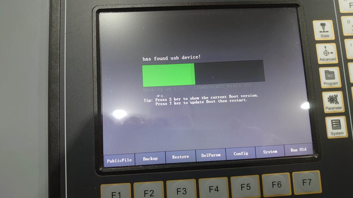

Отправлено 29 Май 2024 - 09:31
читаю.. стартую контроллер с нажатой М, попадаю в зелёное меню, нажимаю Т - контроллер НЕ находит файл с расширением nb0 и не выходит в меню где(наверное) можно выбрать бэкап, обновление системы или что там ещё
#12 OFFLINE   lkbyysq
  • 10 108 сообщений
Отправлено 29 Май 2024 - 12:52
Тут наверное следует разделить понятие "контроллер" на собственно контроллер ЧПУ с обслуживающей его программой, и на компьютер (стойку, DSP-пульт и пр.) со своей операционной системой, к которому этот контроллер прицеплен.
Так вот, я за контроллер ЧПУ WEIHONG знаю, а за компьютер с операционной системой не знаю.
Знаю только, что на компьютере (на стойке) есть файл public.dat и его оттуда можно вытащить, например сделав бэкап системы на флешку. Или по сети.
Сообщение отредактировал lkbyysq: 29 Май 2024 - 12:53

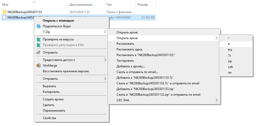

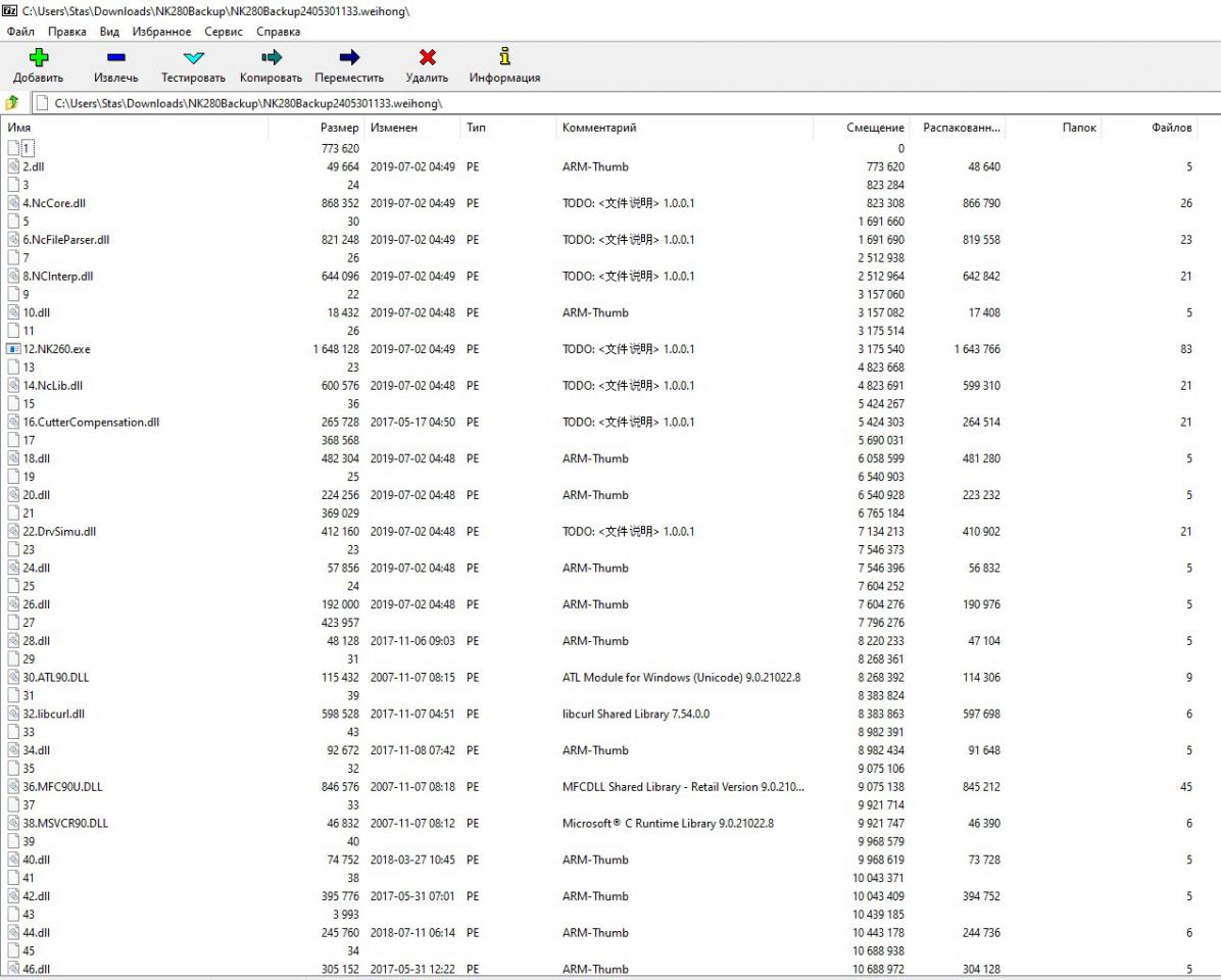

#16 OFFLINE   lkbyysq
  • 10 108 сообщений
Отправлено 30 Май 2024 - 09:27
качал бэкап отсюда(картинка), но там нет public.dat
Есть он там.
Внутри контейнера образа системы NK280Backup2405301133.weihong
Но как его выковырять оттуда, я не знаю.  Известные мне упаковщики не берут его, а я не сильный спец в расковыривании.
Может кто скажет...
Сообщение отредактировал lkbyysq: 30 Май 2024 - 09:43
#17 OFFLINE   lkbyysq
  • 10 108 сообщений
Отправлено 30 Май 2024 - 13:59
Ну это просто не упакованный контейнер с данными. открывается текстовым редактором.
Вот оттуда public.dat

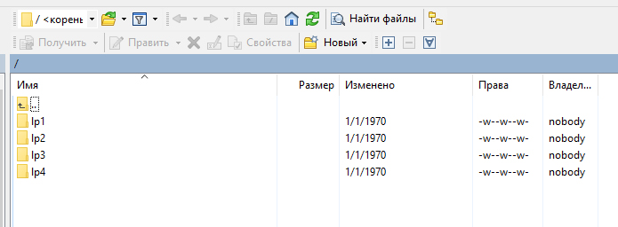

круто! теперь где мне прописать что-бы он обнулял игрек(при использовании трёхосевого конфига), разрешал менять "No" на "Yes" в параметрах(а то я не могу заюзать софтлимиты), и то, что у меня на GX58 - кнопки STOP на портале, а GX59 - авария чиллера?
Up
по FTP отдаёт только эти пустые папки..
Сообщение отредактировал madDog90210: 30 Май 2024 - 15:03
