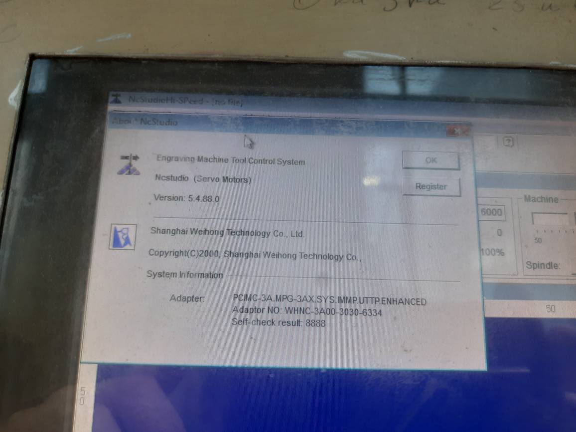

Драстуте!!!
Подсобите драйвером на неизвестную платку...
Плиз кто может помогите драйвером от этой техники, какие есть - ставятся, но NCstudio ни в какую не запускается...
Система XP, NC стояла 4,54 помоему
Комп переустановили и теперь надо ума дать...

Восьмерку пробуйте.

Вроде запустилось, правда я пока дома без станка... показывает кучу предупреждений типа - E-Stop и списка концевиков...
Я так понимаю когда подключу железо все должно заработать...

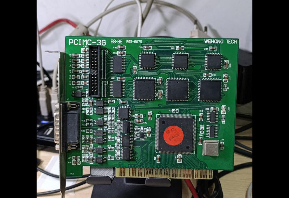

Приветствую профи уважаемые !!!
Подскажите, есть ли вариант установить 8-ю версию NC с платой PCIMC-3G ?
Сейчас переустанавливал комп на другом CNC, там стоит NC 5.4.88 с платой PCIMC-3G, уже хочется и на этом станке на NC v.8 перейти, но чет никакие дрова от туда не подходят к этой плате...
Нет.

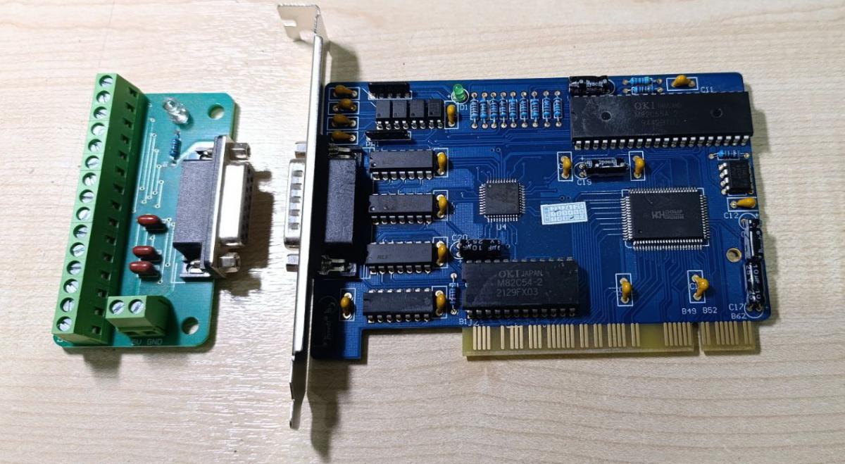

И еще вопросик, подскажите что это за плата и какие к ней нужны дрова\версия NC
Чтото она совсем без опознавательных знаков)...
#12 OFFLINE   3D-BiG
  • 14 733 сообщений
Отправлено 13 Ноябрь 2025 - 04:55
что это за плата и какие к ней нужны дрова\версия NC Чтото она совсем без опознавательных знаков)...
Одна из массово продаваемых сейчас клонов , работающих под управлением NCStudio v.5.5.60.Драйвер встроен в саму версию NCStudio

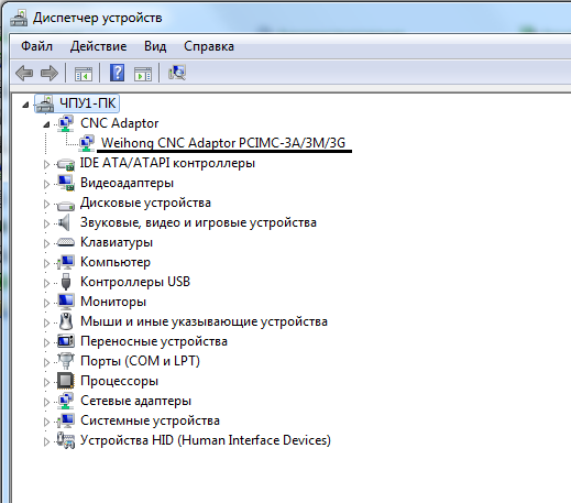

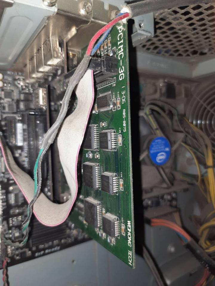

Приветствую.
Опять у меня проблемка случилась, нужна ваша посильная помощь\консультация)...
На компе с платой 3G авария... чтото слетело толи дрова толи программа, я переустановил на компе w7, поставил NC v.5.4.88, вижу что драйвера к плате вроде подходят, NC запускается, но плата управляет только выходами Coolant и Spindle, управление шаговиками не работает, и входы Limit так же мертво лежат (красные индикаторы)... я уж вытащил плату попробовал перемычку установить по очереди на оптроны на выводы 3,4 - никаких изменений в I\O State, все красное...
Это называется - плата приехала???
Э-э-э!
Чо-то я сомневаюсь в Вашей квалификации "ставить перемычки".
Подумать можно всякое.
Вы уж на картинке лучше кружочком обведите, что делали.

Опять у меня проблемка случилась, нужна ваша посильная помощь\консультация)... На компе с платой 3G авария... чтото слетело толи дрова толи программа, я переустановил на компе w7, поставил NC v.5.4.88, вижу что драйвера к плате вроде подходят, NC запускается, но плата управляет только выходами Coolant и Spindle, управление шаговиками не работает, и входы Limit так же мертво лежат (красные индикаторы)... я уж вытащил плату попробовал перемычку установить по очереди на оптроны на выводы 3,4 - никаких изменений в I\O State, все красное... Это называется - плата приехала???
У вас фирменная WeiHong-овская плата ,а их ппрозводитель перестал выпускать еще в 2006 году: а не пришла ли пора отпустить её душу на покой, а поставить какой-нибудь клон ( https://www.ozon.ru/...c-3g-259647748/) или даже перевести станок на NCStudio v.8  купив PM53C  - их уже можно встретить в продаже дешевле 3G-клонов, правда долго ждать...
Да не, можете не сомневаться, я проектирую электронику, уж в курсе как оптрон работает)
Я просто ставил перемычку на выходе оптронов (к-э) чтобы симулировать сработку оптрона, чтобы NC увидела изменение состояния концевика... потому что комп забрал домой и тут не вариант подключить переходную плату и концевые переключатели, вот и развлекался)...
Все таки у меня до сих пор сомнения в актуальности версии NC и соответственно драйвера под эту плату, возможно по этому плата не корректно работает, хотя и вроде показывает что драйвер стал норм...
Подтвердите пож кто в курсе, версия NC 5.4.88 точно должна с этой 3G работать? или одна и та же версия может быть выпущена с разнвми встроенными дровами? я просто пока далек от этой кухни)...
Ну пока спортивный интерес сохраняется насчет найти виновного, ведь если плата рабочая а я просто с софтом не могу разобраться, то как то жалко выкидывать... но если таки в плате дело окажется, то да, бум на 8-ю NC сразу переходить, потому что второй станок работает на 8-ке прекрасно...

Вот для этой платы
Вот этот дистрибутив http://mir-cnc.narod...udio_5.4.88.zip
Ну или вот с моего диска https://disk.yandex..../OFtwBfHX3VgW6W
Совершенно точно.
Зуб не даю. Нету.
А это все "sial...". https://disk.yandex..../Pu16j_W43LMtjt Чо такое "sial" не знаю. Но с Вудпеккером на серваках шел "HiSpeed"
Странно, что есть папка "...5.4.68 Simu...". Будто я версию 68 ковырял для работы без контроллера.
Я проверял, продающиеся на алике платы (сиреневые, черные, зеленые) с валкодером работают взамен этой зеленой 3G. Но они исключительно для серваков. На шаговиках работают хуже, чем 5.5.60
Сообщение отредактировал lkbyysq: 15 Ноябрь 2025 - 19:07

Результат тот же что и моя 5.4.88, ... короч нужно заказывать другую плату...
